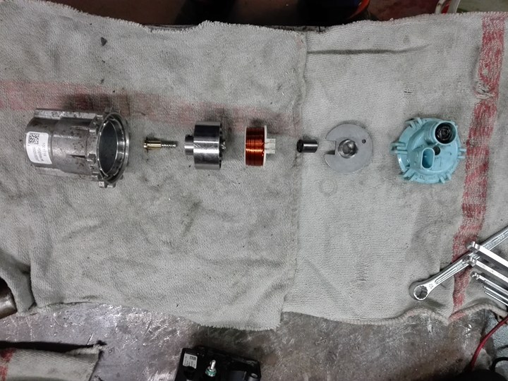

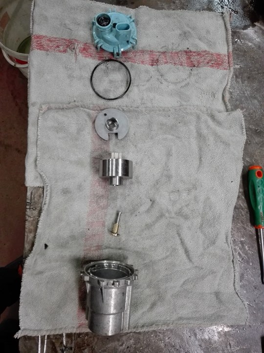

Nu om deze AdBlue vanuit de tank tot aan de verstuiver te krijgen, en om deze op druk te krijgen (+-5bar) is er een pompje nodig. En deze zou ik moeten aansturen, maar dit lukt dus niet.

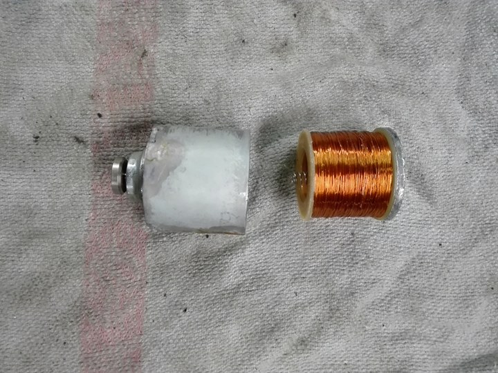

In bijlage zie je de opbouw van de pomp, het is dus een kleine cilindervormige rotor, en een stator met één wikkeling.
Ik heb er al 24V DC op gezet & dan hoor ik af en toe een 'klik' ook na enkele seconden wordt het geheel warm. Verder krijg ik er niets uit.
Ik zat eventueel te denken dat deze motor PWM gestuurd is, of aangelopen moet worden. Ik hoop op enkele voorzetten van jullie, dat het me uiteindelijk toch zou lukken om de pomp aan te sturen.

Hallo Aaron,
Ik zie een spoel met een losse kern. Beeld je eens in hoe de magnetische veldlijnen lopen als je spanning op deze spoel zet. En vervolgens welke beweging de kern zou kunnen maken. Vanuit die gedachte wat bedoel je dan met "moet aangelopen worden".
Cryptisch ik weet het, maar het is een schoolvraag....
Bol, dank je voor je snelle antwoord!
Ik denk: Als je spanning op de spoel zet, blijven de veldlijnen identiek. Er is dus geen verandering van magnetisch veld & de rotor gaat zich vast zetten.
Met aanlopen denk ik, dat wanneer de rotor in beweging is, hij zal blijven bewegen.
Het is maar een gedachte, verbeter me zeker!
Waar moet deze rotor dan op bewegen met een homogeen magnetisch veld? Is de benaming rotor wel op zijn plaats?
Ik heb geen idee waarop de rotor dan op zou moeten bewegen...
En een stator kan het toch ook niet zijn? Want hij zou toch echt moeten ronddraaien.
Om de 'rotor' / kern te kunnen laten draaien, is dus een wisselend magnetisch veld nodig?
Hoe creëer ik dit dan, eventueel via wisselspanning, maar dit lijkt me gek op een vrachtwagen, dat de regelmodule dan wisselspanning zou genereren.
Is inderdaad een wisselspanningspomp. Je kunt ook gelijkspanning gebruiken die je steeds aan/uit schakelt om het pomp effect te krijgen. (vibratiepomp)

Vandaar mijn vraag of het wel een "rotor" zou zijn. Dit is een normale plunjerpomp, de kern beweegt op en neer. Dat is geen rotatie en dus noemen we dit in de autotechniek geen "rotor".
Dit wordt eigenlijk nooit met een wisselspanning gestuurd maar inderdaad met een wisselende gelijkspanning in de vorm van een bloksignaal signaal (pwm). Dit zou je met wat eenvoudige discrete elektronica voor elkaar kunnen krijgen.

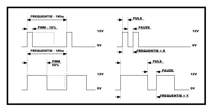

Op 25 april 2018 16:49:39 schreef Aaron:
Even een kleine redenering:
Indien je een hoge frequentie gebruikt en een lage duty-cycle
Komt dit dan overeen met een lage frequentie met een hoge duty-cycle?
Nee.
Een PWM signaal heeft altijd een vaste frequentie, maar de puls breedte varieert. Als je bijv. een PWM signaal maakt via 8 bit, dan kan de puls breedte variëren tussen de 0 en 255, maar met een vaste frequentie.

Nee dit komt niet overeen. Variabele frequentie is niet gebruikelijk voor dit soort pompen. Als je de frequentie te hoog maakt overwint de massatraagheid de frequentie en staat de kern stil. Of je krijgt uberhaupt geen stroom meer in de spoel. Maar dan zou je je moeten verdiepen in termen als zelfinductie en reactanties. Dutycycle is bij plunjerpompen meestal 50 procent.
