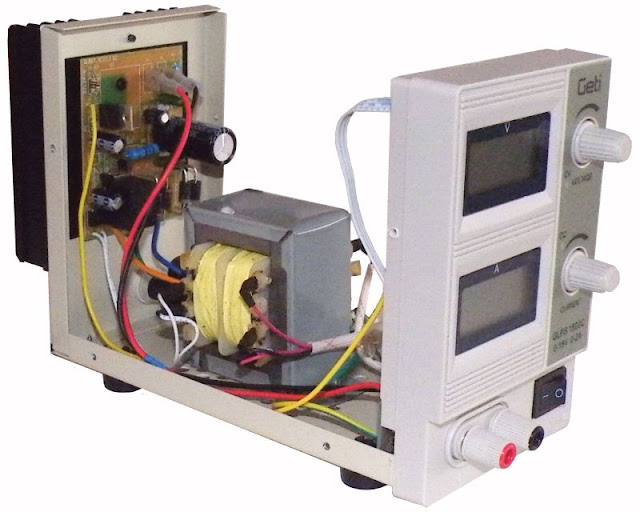

![https://1.bp.blogspot.com/-1D1dGRhq3v0/Xl1MjoQ0FkI/AAAAAAAAWIA/f7xXDuKoFAs9zv_FIXOn_COY9hiIH-ZHACEwYBhgL/s1600/GLPS1502C-laboratorium-voeding-02.JPG](https://1.bp.blogspot.com/-1D1dGRhq3v0/Xl1MjoQ0FkI/AAAAAAAAWIA/f7xXDuKoFAs9zv_FIXOn_COY9hiIH-ZHACEwYBhgL/s1600/GLPS1502C-laboratorium-voeding-02.JPG)
Hoewel de bedrading tamelijk slordig in het interne van het apparaat is aangebracht, blijkt uit details tóch dat de fabrikant er geen haastklus van heeft gemaakt. Soldeerverbindingen zijn geïsoleerd met krimpkous, alle printconnectoren zijn vast gezet met een druppeltje lijm en alle draden die de netspanning voeren zijn extra geïsoleerd met stukjes kous. Zelfs de primaire afvlakelco van 3.300 µF is op de print gelijmd.
De twee LCD's worden aangestuurd door Chinese klonen van het bekende Intersil digitale voltmeter IC ICL7106. De twee metertjes meten dus de échte uitgangsspanning en de échte uitgangsstroom die de voeding levert. Onder de achterste print zit een TIP3055 transistor tegen de koelplaat aangeschroefd.

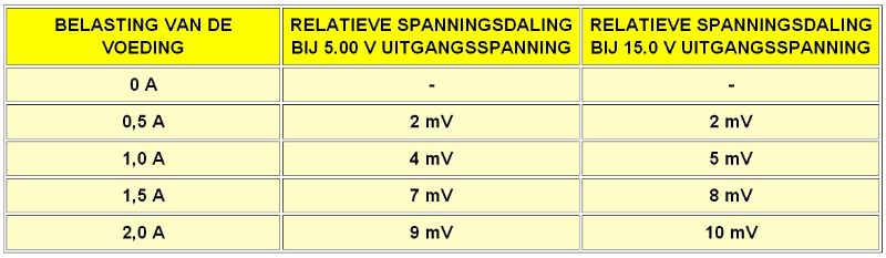

De uitgangsstabilisatie bij 5,00 V en 15,0 V (2,00 A belasting)
Hieronder de resultaten bij maximale belasting bij 5,00 V en 15,0 V uitgangsspanning:

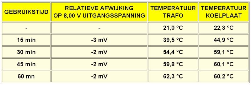

De lange termijn stabiliteit
Dit heb ik getest door de voeding op 8,00 V in te stellen en te belasten met 2,00 A. Nadien om het kwartier de uitgangsspanning en de temperaturen van de trafo en de koelplaat gemeten:

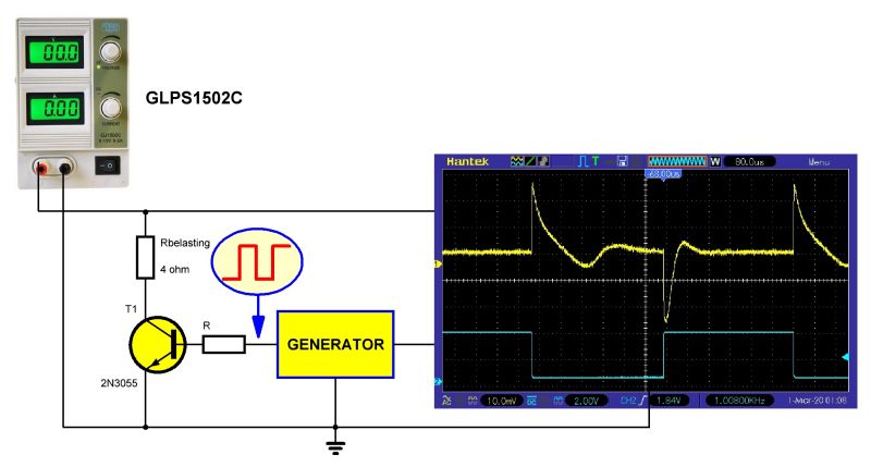

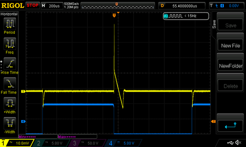

Het dynamisch gedrag
De voeding ingesteld op 5,00 V en aangesloten op een weerstand van 4 Ω. Tussen deze weerstand en de massa een 2N3055 transistor geschakeld die in de basis wordt gestuurd met een blokvormige spanning met een frequentie van 1 kHz. Bij het omschakelen van de transistor van sper naar geleiden en van geleiden naar sper ontstaan smalle piekjes van slechts 25 mV op de voedingsspanning die de voeding levert:
