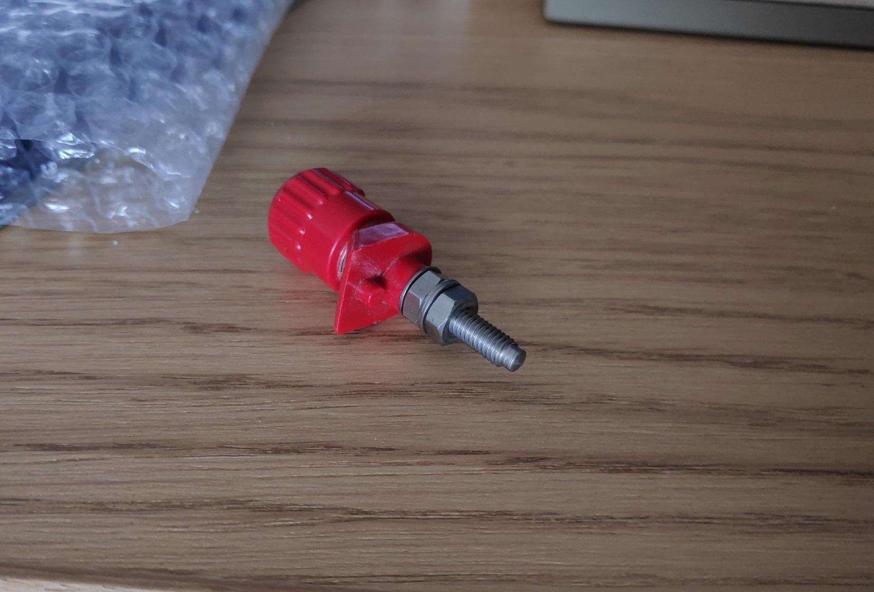

Waar dienen de gaatje onder de aansluitbussen voor?
Mijn aansluitbussen zijn niet eerstehands en komen van een iets als een radiobeurs, en hadden een pinnetje om te zorgen dat ze niet konden draaien in hun gat. ik vond nergens een datasheet van iets met een vergelijkbaar systeem, dus ik heb gewoon gemeten en de gaten gespecificeerd zoals ik ze met de hand heb kunnen meten (en het past best aardig). Dit is een losse waar je het kan zien:
Er hoort nog een passend stuk op de achterkant zodat je hem geïsoleerd op een metalen vlak kan schroeven, die vergat ik op de foto te zetten.

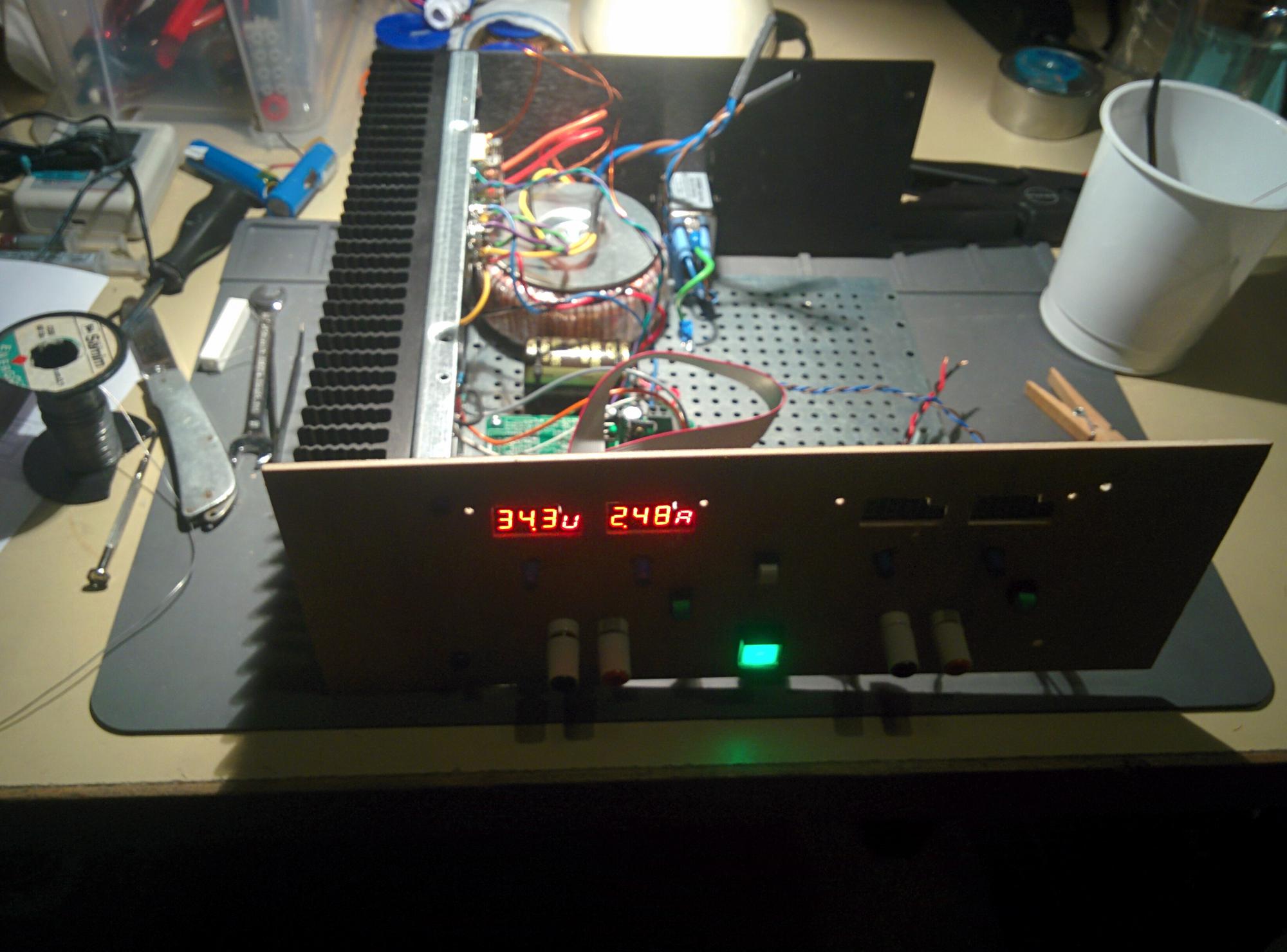

Hier een foto van het frontpaneel met alle elementen gemonteerd:
Deze knoppen hebben een grotere diameter (19mm) dan waar ik mee rekende bij het ontwerp (16mm), dus de cirkel op de legenda-laag is nu volledig verborgen, maar deze knoppen gaan dus nog worden vervangen. Ik moest wel één van de knoppen van mijn CO 2016 voeding schroeven om deze foto te kunnen maken. Het zal misschien wel lastig worden om de knoppen goed te centreren, want de uitlijning van de PCB'tjes is door afstandsbussen te solderen, en de potmeters zelf zitten op de displayprint vastgezet met een moer die na montage nauwelijks bereikbaar is, maar het gat is voor mijn pots een beetje te groot waardoor hun plek een beetje willekeurig eindigt. Wegens de aanwezigheid van de cirkels rond de knoppen zal het goed concentrisch monteren wel nodig zijn (er zit in theorie 0,75mm tussen de rand van de beoogde knoppen en de rand van de silkscreen lijn).
Al met al meer werk dan ik had gehoopt, maar het ziet er in elk geval leuk uit.
