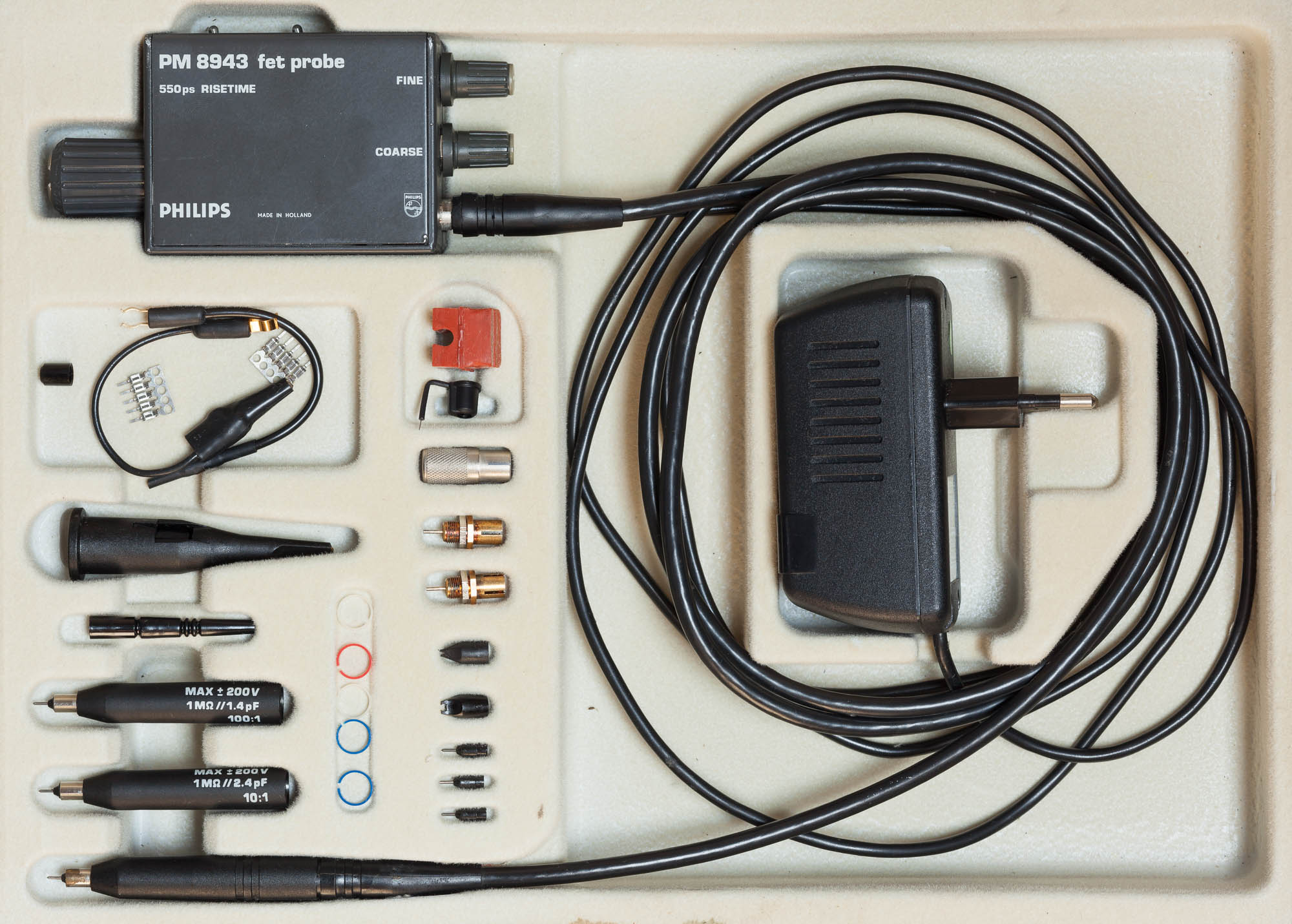

Onlangs heb ik op marktplaats een defecte Philips PM8943 FET probe opgeduikeld.
Ik wist dat hij stuk was, maar natuurlijk een leuke uitdaging om te repareren :-)
En er zat een hele serie probe adapters bij waar ik alvast erg blij mee ben:
http://www.miedema.dyndns.org/co/fet_probe/IMG_5570__PM8943_set_in_doos-600pix.jpg

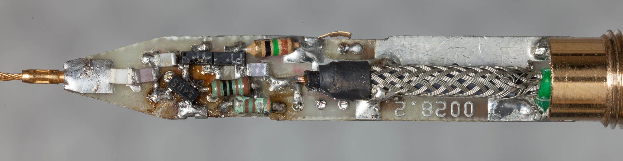

Er bleken sporen van eerdere reparatiepogingen... O.a. de ingangsFET was kennelijk gesneuveld. Mijn reparatie poging strandt vooralsnog op die defecte ingangs FET. Over het originele type kan ik helemaal niets vinden, en hij bleek al vervangen door wat anders (BF512), die weliswaar nog heel is, maar niet werkt:
http://www.miedema.dyndns.org/co/fet_probe/IMG_5562__PM8943_probe_tip_VK_defect-600pix.jpg

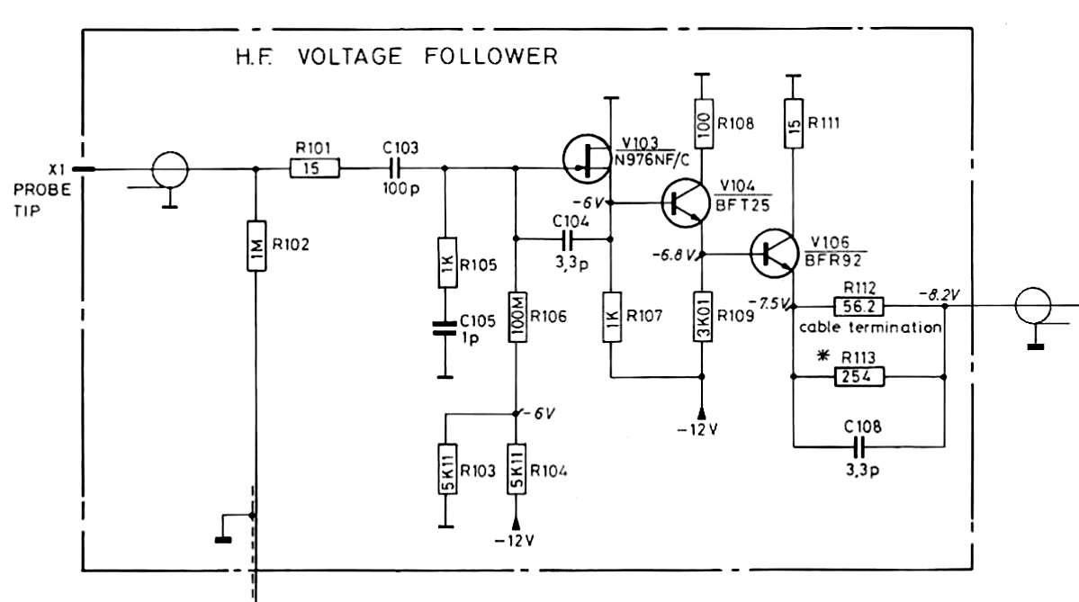

Dus mijn vraag is: heeft er iemand informatie over deze FET, type: N976NF/C ?
Philips order nummer: 5322 130 34828
Het lastige is dat als je niks over die FET weet, het ook lastig is om een vervanger te vinden.....
Misschien hebben anderen een idee welke FET op deze plaats gebruikt kan worden.
Dit is het deelschema:
http://www.miedema.dyndns.org/co/fet_probe/PM8943-FET-probekop-schema-600pix.png
De gespecte ingangscapaciteit is slechts 3,5pF.... De bandbreedte van de hele probe is 650MHz.

Weer eentje voor m'n ON-topic, alleen dit is wel een vreemde.
Het typenummer geeft aan dat het om prototype 976 uit de categorie NF gaat, en dan met binning of variant C.
De letters achter het volgnummer geven aan welke letters er bij aanmelding bij Pro-Electron voor zouden moeten komen. En dat is dan meteen het vreemde: Dan zou je een NF976C krijgen. Ik ken geen halfgeleiders die met NF beginnen. Wel BF natuurlijk.
Er schieten mij zo twee manieren te binnen om het latere typenummer (if any!) bij een prototype te vinden.
- Heel soms werd hetzelfde nummer gebruikt, of een paar nummers hoger of lager dan de (net iets andere, bijvoorbeeld throughhole) transistor die model stond of de transistor die het uiteindelijk geworden is. In de BF9xx reeks zitten wel een heel aantal FET's dus je zou daar eens doorheen kunnen spitten.
- Databoeken doorspitten op transistoren met volledig andere nummers en soms zelfs letters die net iets daarna officieel uit zijn gekomen.
De opdruk S8P komt o.a. overeen met een BF512... http://www.nxp.com/documents/data_sheet/BF510_511_512_513_CNV.pdf

uit mijn hoofd zou ik een MMBFJ310 proberen.

Even pauze :Z ja de j310 is een N-FET dat is die op het schema staat ook althans bij mijn boekje in eerste instantie keek ik bij het opzoeken van de BF512 een regel verkeert van daar de correctie.

Wakker geschud door je doorhaling had ik nog even goed gekeken naar het schema.... inderdaad een N channel FETje, negatieve Ub..... :+
Denken is hier vandaag lastig.... buren die met klopboor de badkamer verbouwen :-( Gelukkig ben ik vanavond en morgen de deur uit voor werk.
Het blijft natuurlijk interessant wat die originele FET bijzonder maakte. Waarschijnlijk z'n lage ingangscapaciteit?

rob040
Hallo Gertjan,
De 5322 130 34828 is omgecodeerd naar de 5322 130 44875. Die is gelinkt aan de 9335 052 90212 en dat is een BF512.
De vervanging is dus wel goed uitgevoerd, maar het kan natuurlijk zijn dat deze op een later tijdstip ook weer gesneuveld is.

Als ik in de NXP datasheet van de BF512 kijk zie ik een ingangscapaciteit van 5pF gespect. Dat is vrij veel voor een probe met een totale ingangscapaciteit van 3,5pF...

De vervangingswaarde van de 100pF condensator en de 5pF van de FET is 3,38pF. Dan hangt er nog een C van 1pF met een serieweerstand naar massa, dus mijn schatting is dat je dan aardig op 3,5pF uitkomt.
Dat de spanning op de source -12V is zal aan de torren/weerstanden erachter liggen, die bepalen de spanning op de source.

Dat probe printje ziet er nu al heel anders uit :-)
Ik had die foto gemaakt om het bak en braadwerk vast te leggen zoals ik hem kreeg. Inmiddels heeft het printje 2 stevige schrobbeurten met IPA achter de rug, en ziet er een stuk frisser uit.
Je kunt een 100MΩ gate weerstand toch niet met z'n pootjes in de fluxresten laten staan......

R109 ziet er ook niet meer zo fris uit.

Aan de layout te zien was het origineel een SOT-103...
Volgens mij is er een kleine "bootstrap" aanwezig van de source naar de Gate van de Fet.
Die zorgt er volgens mij voor, dat de capaciteit aan de ingang kleiner wordt.

Ik heb alle weerstanden nagemeten, en ze zijn allen nog OK.
Er zijn meer weerstanden die zo afgeschilferd zijn. Geen idee waarom...
Farnell heeft die MMBF4416 gelukkig wel plenty op voorraad (en ook het A type, moet het verschil nog uitpluizen)
@ Arco,
Je zou het wel denken als je m'n foto ziet. Maar de originele FET was ook een SOT-23. Hij zat er net zo schuin in als degene op m'n foto. Dat kan ik zien op de print layout in het manual.

Ik had die bootstrap gezien, die helpt de ingangsimpedantie verhogen. Maar verkleint die ook de capaciteit?
Weer wat om uit te zoeken :-)
ik heb nog een en ander op gezocht de J310 in smd is bruikbaar maar de bf512 moet ook werken.
Ingang is transconductance gain 0,97X dus ongeveer 1 ingang is oneindig uitgang is laag capaciteit aan de ingang 3...5pF is ok ik zou zeggen neem een van die types.

De bootstrap is er juist voor om de ingangs capaciteit te verkleinen.
