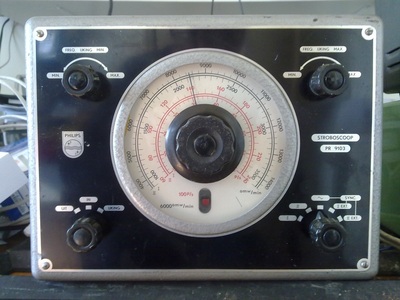

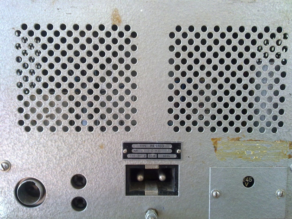

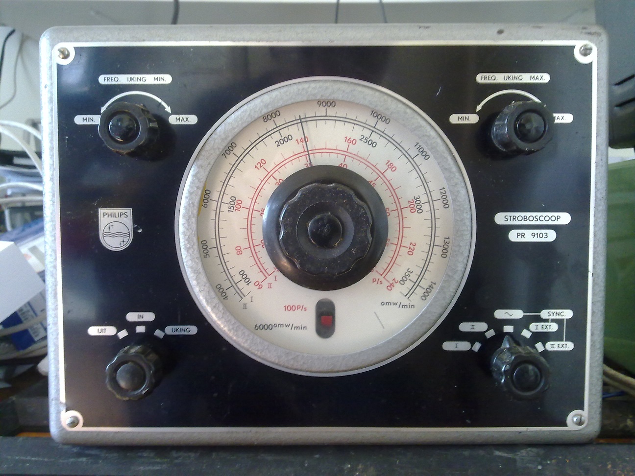

Philips PR9103 stroboscoop, helaas zonder aansluitsnoer en lamp, dus als iemand nog een aansluitsnoer of lamp heeft dan hoor ik dat graag.

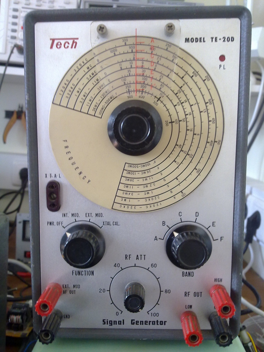

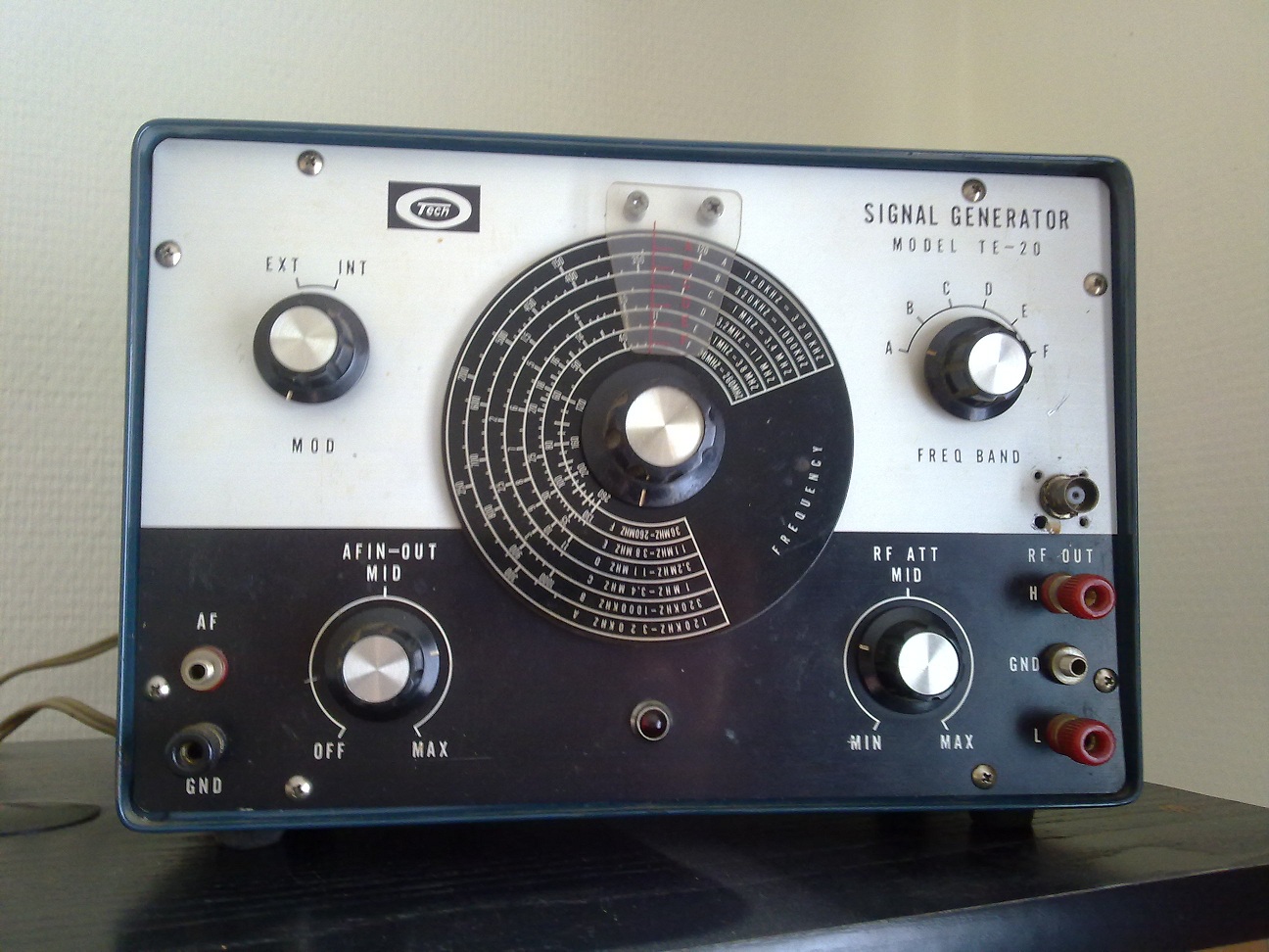

Tech TE20 en een TE20D signaalgenerator van 120kHz tot 260MHz

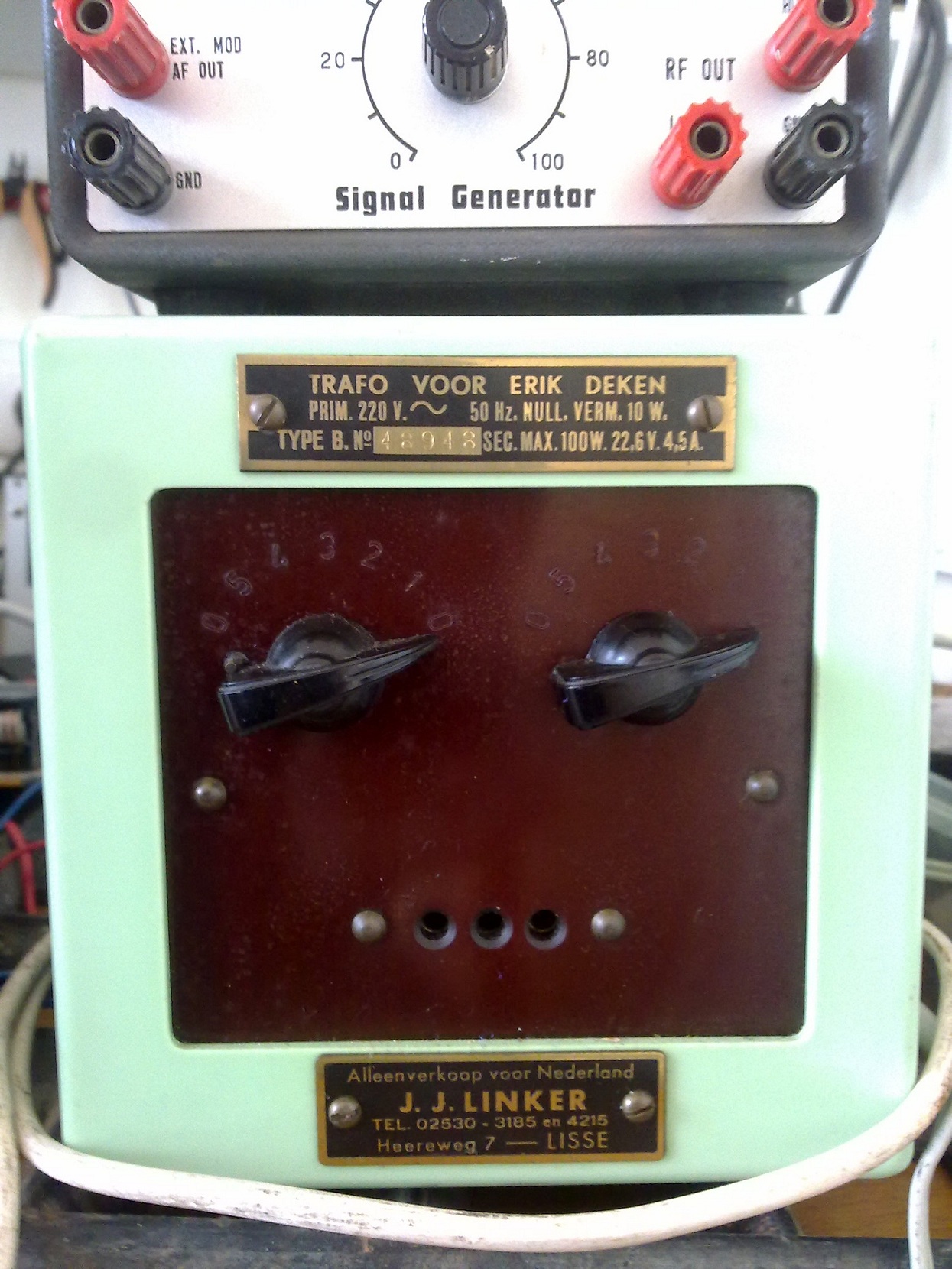

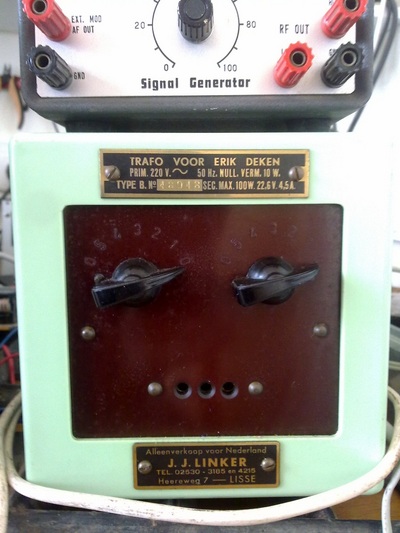

Een soort variac waarmee je dmv de schakelaar de uitgangsspanning kan veranderen van ongeveer 5 tot 25V. Wat de oorspronkelijke functie was zou ik niet weten. Dus als iemand meer info heeft.
Staat erop, voor elektrische deken.
<edit> Ik heb er hier netzo een staan uit een nalatenschap, de bijbehorende elektrische deken heb ik echter niet. Verbaasd me ook niet gezien de leeftijd van ea, ik schat dat dit zeker +40 jaar oud is.</edit>
[Bericht gewijzigd door Roland van Leusden op dinsdag 14 juni 2011 20:01:42 (33%)
Dat dacht ik ook al, maar er staat wel erik deken, ik kan dan dat erik niet echt rijmen met elektrische.
Mij leek Erik Deken ook meer een naam dan een deken :P
pa3gws
Zoeken op J. J. Linker levert een Bedding company op in Lisse.
En er wordt gelinkt naar Beter Bed dus toch een elektrische deken? :-p
JJ Linker leverde zwak-stroomdekens.
http://books.google.nl/books?id=EYGZbz2dqm0C&pg=PA652&lpg=PA65…
Daar staat een advertentie uit 1963. De beroemde Erik electrische zwakstroom onderdeken ;-)
[Bericht gewijzigd door fred101 op dinsdag 14 juni 2011 22:03:56 (83%)
Een soort ikea benaming dus :P Gave advertentie!

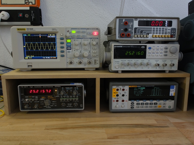

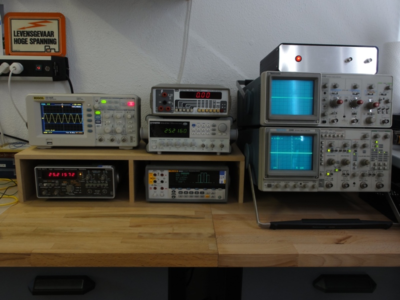

Gisteren een mooie ombouw gemaakt voor mijn bench meetapparatuur. Ik heb 12mm MDF gebruikt en de vertikale schotjes zijn met schroeven aan de horizontale plank gemaakt. Ik had wat extra ruimte nodig omdat ik recentelijk een nieuwe Rigol DS1052E had gekocht.
http://www.uploadarchief.net/files/download/dsc00792sm_cleaned.jpg
Op de plank staan nu:
  • Rigol DS1052E oscilloscope
  • GW GDM-8035F 3½ digit meter
  • GW Instek SFG-2104 DDS generator
Onder de plank staan:
  • Philips PM6671 120Mhz counter
  • Fluke 8845A 6½ digit meter
Alles past nu weer een stuk beter op mijn werk blad, want ernaast staan nog mijn 2 grotere Tek scopes.
http://www.uploadarchief.net/files/download/dsc00791sm_cleaned.jpg
Dit zijn:
  • Zelfbouw 10dB meet/stroom versterker (zie Stroomversterker tot 4Mhz)
  • Tektronix 2212 60Mhz oscilloscope
  • Tektronix 2246 100Mhz oscilloscope
Mijn handheld meet spullen staan nog niet op de foto, maar dit is ook een beetje te veel aan het worden.
@flash2b
Leuke opzet zo. Ik zou graag willen weten of jij dat bureau zelf hebt gemaakt of dat je het zo hebt gekocht? Ik ben met name benieuwd naar het blad want dat ziet er oerdegelijk uit.
flash2b
Mijn buro's (3 stuks) zijn allemaal van Küpper (http://friedrich-kuepper-gmbh.de/index.php?option=com_virtuemart&page=…
Deze hebben 3cm massief beuken werkbladen, en kan 150KG dragen. Gelukkig heb ik geen Tek 5xx series scope's want anders had ik dat ook nog kunnen testen.

Ben je tevreden van die functie generator? En waar heb je hem gekocht?

@msicaron: zijn degelijke DDS generatortjes. Heb er hier ook eentje op de meetplank staan. Ze komen in verschillende smaken (paar verschillende bandbreedtes, met/zonder sweep, frequency counter, AM/FM etc)
Ze hebben destijds ook meegedaan aan de generatortest van Elektuur, en zijn daar als een van de beste uitgekomen, qua functionaliteit en prijs/prestatie.
Te koop o.a. bij Farnell.
