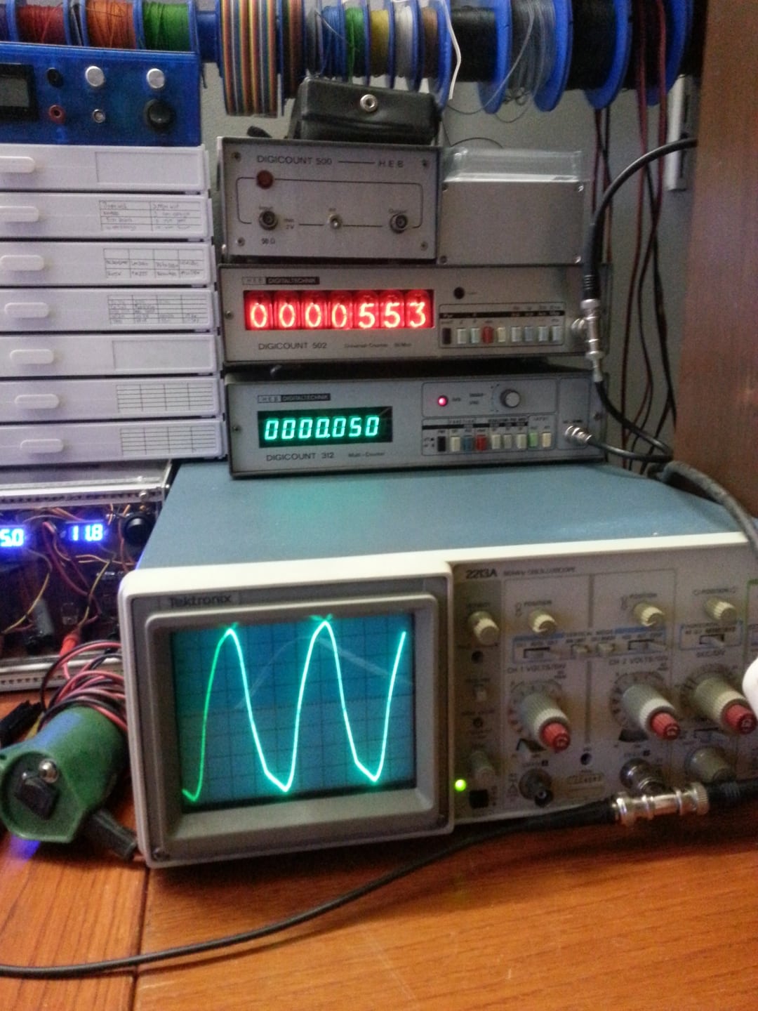

Het lijkt er op dat de prescaler defect is. Er komt geen nuttig signaal uit als ik hem aan de scope hang.
Als ik hem rechtstreeks doorlus vanuit de scope naar de frequentie tellers lijkt het te kloppen.
Uit mijn scope aflezing lees ik 4div X 5Div/sec = 20
Frequentie is 1/t 1/20=0,05 Dit is af te lezen op de digicount 312 (onderste)
De digicount 502 (Bovenste) geeft 0.553 zonder prescaler als ik die door 10 deelt zou ik uitkomen op 0.0553 Ondanks de afwijking die het apparaat dan heeft klopt het zover wel.
Klopt zo ver mijn beredenering? Het is allemaal nieuw voor mij Begrijp me niet verkeerd als ik iets fout heb. Ik probeer te leren.
(Is het te doen de prescaler te repareren. Ik kan geen schema vinden of ik moet betalen voor de aanmelding op de link die amateur19 vermeld heeft. Heb zo direct ook niet een idee waar ik de fout zou moeten zoeken.
Een prescaler is een HF deler.
De 502 is een teller tot 50Mhz zonder de prescaler, impedantie 1MΩ.
De 502B is een teller tot 500MHz.
Met de prescaler kan jij nu ook tot 500MHz tellen, impedantie van 50Ω.
Er komt niets uit als je niets aanbied. Meestal moet dat wel wat harder zijn dan de input van 50MHz.
4div X 5Div/sec = 20 is iets wat niet kan. Je scoop geeft tijd per divisie, zover ik begrijp heb jij er nu 50 Hz op staan. Een periode is 1/50 is 0,02,. Dus 4 divisies is 20 ms, dan moet jou scoop op 5 ms / div staan.
Als de counter een prescaler heeft gebruik je e voor hogere frequenties, ik heb bv een counter die doet DC tot 75 MHz op de ene ingang en gaat tot 1 GHz op de ander. De uitlezing blijft gewoon correct. Je hoeft niet zelf te gaan meten.
Maar zo'n ding kan bv op een harmonische triggeren, veel counters kunnen ook periode tijd, tijd tussen twee kanalen, dutycycle, aantal events etc weergeven. En die weergave hoeft niet in Hz te zijn. Hij kan bv ook kHz aangeven. Dan is 50 Hz dus 0,050 kHz.
Dus die groene lijkt goed. Maar die oranje is vreemd. 50 Hz is nooit 0,5. En als hij de periode tijd aangaf moest het 20 ms of 0,02 s zijn. Tenzij hij de dutycycle geeft, die is 50 % bij een sinus.
Maar dit is erg off topic in dit topic. Open beter een topic in de meetspul sector.
