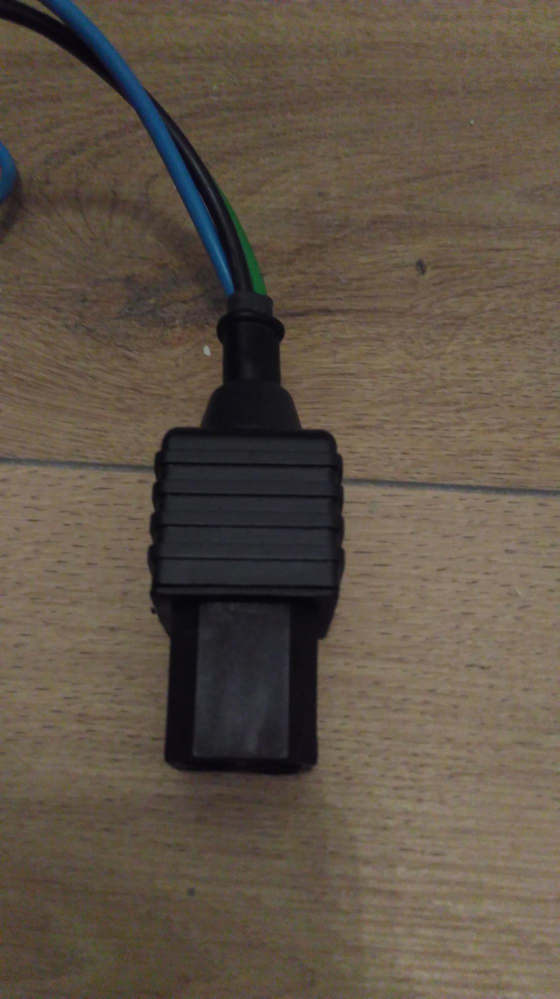

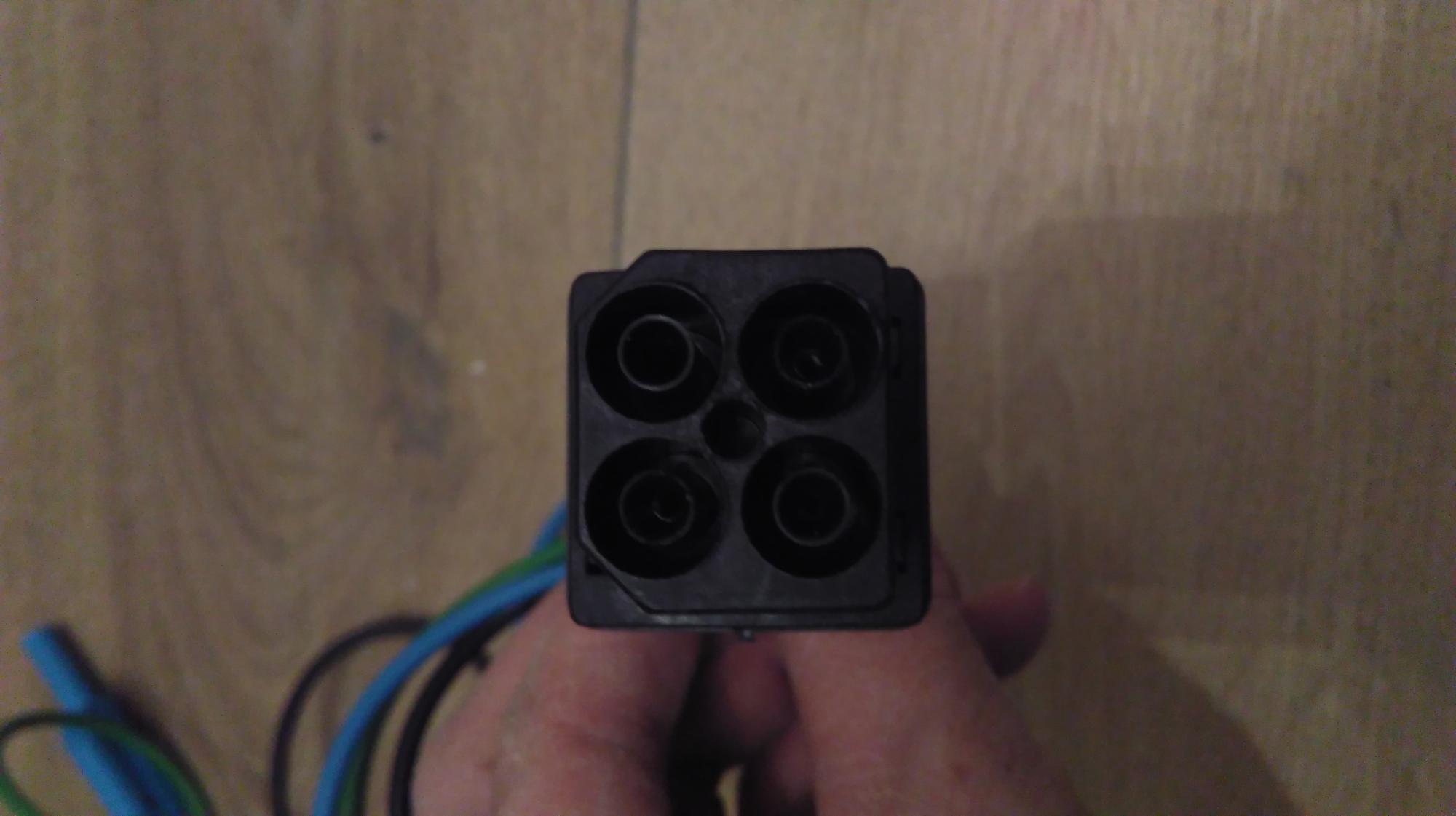

Weet iemand of de connector in op de foto (van Nieaf Smitt meetapparatuur) speciaal voor hun is ontwikkeld of dat het een inkooponderdeel is van een connectorfabrikant?
ik ben ze nog nooit ergens anders tegengekomen. die dingen kunnen wel open echter, ringetje om de kabel loshalen ( zit gelijmd ) en de kapjes kunnen eraf. heb er pas 1 ontleed omdat de aardkabel onderbroken was, nieuwe complete groene draad met stekker leek me beter..

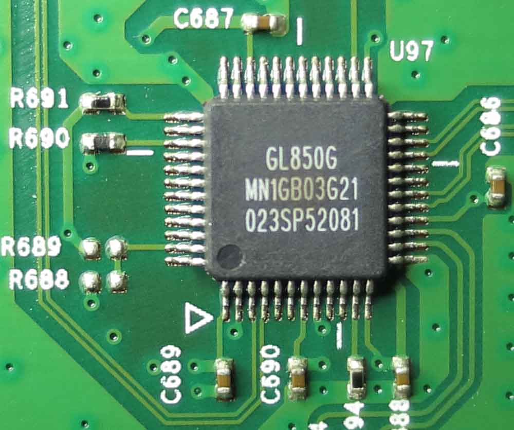

Ik probeer een mediaplayer Popcorn Hour C-200 te herstellen.
Eén van de klachten is dat de 4 externe usb-poorten niet meer werken, de ene interne usb-poort doet het nog wel.
De oorzaak is vrijwel zeker een externe harde schijf die defect was en die ik op alle 4 de externe poorten heb uitgeprobeerd ;(
Pas bij het aansluiten op een pc ontdekte ik dat de externe harde schijf defect was. De usb-poort van de pc heeft het wel overleefd.
Mijn sterke vermoeden is dat de usb hub controller Genesys GL850G LQFP-48 is opgeblazen.
Bij de bekende leveranciers kan ik die chip niet vinden, alleen op e-bay vind ik 1 aanbieder van de Genesys GL850G QFP48. Maar of dat vertrouwd is?
Liever koop ik bij een bekende Europese leverancier, die vind ik alleen niet. Graag jullie advies.
Die is zo te zien al lang niet meer in productie. eBay of Ali is waarschijnlijk toch je enige optie. (en hopen dat het goed gaat... :) )
evdweele
Ik had al het bange vermoeden dat er zo'n antwoord zou komen.
Wie haalt het nu in z'n hoofd om een apparaat van 5 jaar oud te repareren? ;-)
Ik heb de chip toch maar via de bovenstaande link besteld, de verkopers op AliExpress hadden veel langere levertijden en er kon niet met PayPal worden betaald.
Levertijden zullen niet verschillen, hooguit in de prognose van de verkoper.
Betalen kan bij AliExpress ook via iDeal, als je geen creditcard hebt. Voor €0.95 in plaats van €7.00 zou ik dat gedaan hebben, maar wie ben ik...

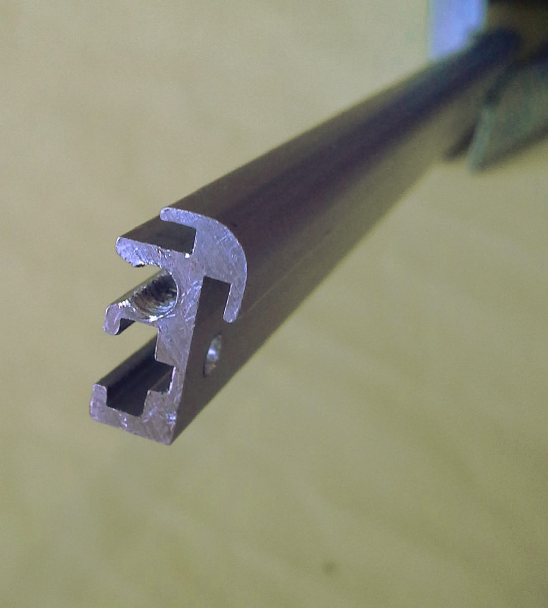

Voor de behuizing van mijn CO-2016 lab voeding ben ik op zoek naar nog een stukje aluminium profiel:
Deze komen waarschijnlijk van een oude electronica behuizing.
breedte x dikte 14 * 8 mm ongeveer.
Ik kom een stukje tekort van ongeveer 16 cm lang.
Wie weet waar deze nog te krijgen is?
