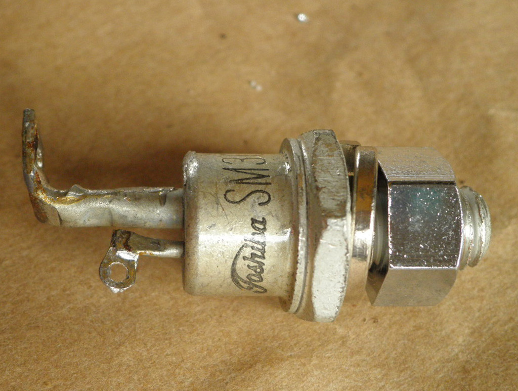

Ik heb hier een stel vermogenshalfgeleiders, waar ik geen gegevens van kan vinden.
Ten eerste een diode met het opschrift PRX [diodeteken] 707w01991 8903P (laatste cijfergroep wsch. een datumcode.
Dan een triac/thyristor-achtig ding PRX [symbool] 707w02806 8847P
Merk is onbekend of PRX(?)
Wie weet er meer van? Datasheet Archive ken de nummers niet
Derde componenet is een Toshiba SM30G11JB
Op 2 mei 2016 15:29:31 schreef Tidak Ada:
Dan een triac/thyristor-achtig ding PRX (symbool] 707w02806 8847P
Ze zijn idd van PRX (VS), met de eerst helft van het nummer kom ik bij brokers uit, de tweede helft is de datumcode. 707W nummers werden op volgorde uitgegeven, het item kon variëren tussen kleinsignaal diodes en industriële diodes/thyristors/triacs. Helaas is er heel weinig data bekend.
Op 2 mei 2016 15:32:24 schreef Tidak Ada:
Een triac, specs.

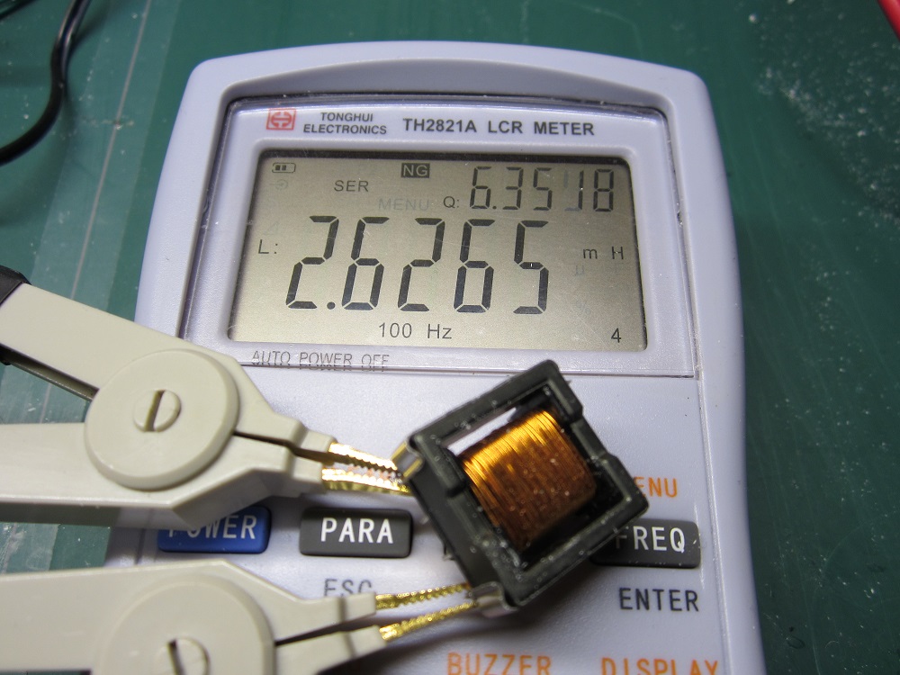

Op 25 april 2016 18:29:40 schreef Bert_Camper:
Verschillende luchtspleet in de kern.
Groeten, Bert
Voor zover ik kan zien op de foto, is de kern van de D1431 ook groter dan de andere...
Bert_Camper
@Tidak Ada: zou kunnen maar de vrager zegt dat de kernen identiek zijn.
Groeten, Bert
Toen ik je post: "kern is groter" zag, keek ik weer naar de fotos, en dacht: "Verrek, je hebt gelijk!".
Maar even "in real life" nagemeten. De diameter van het ronde stuk van de kern is 11.8 bij de ene en bij de andere ... ook.
@Bert, Het blijft dat ik natuurlijk dingen over het hoofd kan zien. Ik DACHT dat ze hetzelfde waren. Ook met luchtspleet zijn ze niet identiek ondanks dat ik DENK dat ze identiek zijn.
[Bericht gewijzigd door rew op dinsdag 3 mei 2016 16:57:21 (29%)
Bert_Camper
rew, heb je de luchtspleet kunnen meten dan? Als de kern en aantal windingen identiek zijn, blijft het verschil in luchtspleet over.
Groeten, Bert

Op het datablad wat op de Mouser site staat staan wel verschillende milli Ohm waarden van de spoel series vermeld. Ik kan dat niet meten
Ja dat is vast heel duidelijk als ik die ook gevonden krijg, maar daar komen ze ook vandaan ? of was het een ebay-special die er alleen op lijkt met een opdruk naar keuze >-) ?
Iets met Assumption is the mother.... ;-)
Test met spoeltje op kern. Verschil tussen met / zonder 0.5mm luchtspleet is groter als ik had verwacht... (helemaal zonder kern is 'ie 14uH)
Op 3 mei 2016 19:32:55 schreef fred101:
Dat is ook zo, zou het lonen om die spoelen na te maken, voor een dure LTZ1000A van LT kan ik me daar meer bij voorstellen. Mouser en kornuiten leveren ook weleens namaak maar bij gebleken malversatie worden er pegels geretourneerd.
100.000 Youtube views Gentle on my mind https://www.youtube.com/@fanviewijsselmeer
"Volgens mij" als in, "geen idee, ze zijn van ebay en voor heel wat minder als 8,14 per stuk" ? en de verkoper had er geen datasheet van.
Dat zijn wel hele mooie spoeltjes, vlak in zelfinductie over 10MHz. Ze maken IC's en torren van een paar cent na. Ze "refurbischen" uitgesoldeerde transistors. (op de voltnut lijst schreef een Chinees ooit dat het nog veel verder gaat dan wij hier denken" )
De foto van jou klopt niet met de foto op de farnell site en de datasheet foto en tekening.
Ik kan de onderkant bij jou niet zien maar de soldeerlippen zijn moeten vertind zijn. Er moet ook een verguld vierkantje op het ferriet zitten.
Leads: RoHS compliant tin-silver over copper. Base pad: RoHS compliant gold over nickel over phos bronze.
De base plaat is bij jou veel dikker, bij de fotos van de fabrikant is hij bijna niet zichtbaar. Hij is daar de dikte van het pootje.
De behuizing hoort aan 2 zijkant niet vlak te zijn, de jouwe is wel vlak.
Maar dan mbt de vraag, ik denk dat ze het kernmateriaal en de luchtspleet varieren.
Arco, leg eens een enkele kortgesloten winding om de spoel en meet dan nog eens. Dat is ook erg leerzaam. Bij kern materiaal met heel hoge Al waarden is het effect vrij groot.
Volgens mij als in: Ik voel me vandaag niet lekker en had bijna op de 2922-variant gelickt. (zoeken in historie is tricky bij farnell).
In de DCDC converter die straks tot meer dan 10A moet kunnen maar ik nog niet boven de 2A getest heb doet hij het prima. 90% efficientie.
@fred101: Heb het met kortgesloten winding geprobeerd.
Effect bij standaardmeting op 100Hz is nihil, op 10kHz wel groot effect (gaat van 2200uH naar 87uH...)
Kijk ook maar eens naar wat de Q dan doet. Die stort compleet in elkaar. Wat je doet is een tweede wikkeling maken. De wikkelratio is heel hoog. De primaire spoel koppelt door naar de secundaire. Daar gaan dan een deel van het magnetisch doorheen, dat veroorzaakt een "verlies" in de primaire. Dat zie je terug in de Q en dat heet leakage of mutual inductance.
100Hz is wel erg laag voor spoelen in het uH gebied. De meeste bruggen gebruiken 1kHz of hoger. Mijn Boonton doet 5kHz tot 500 kHz Let bij automatische meters ook op het type zelfinductie. Ls of Lp. Specs zijn meestal in Ls (s=serie, p=parallel)
