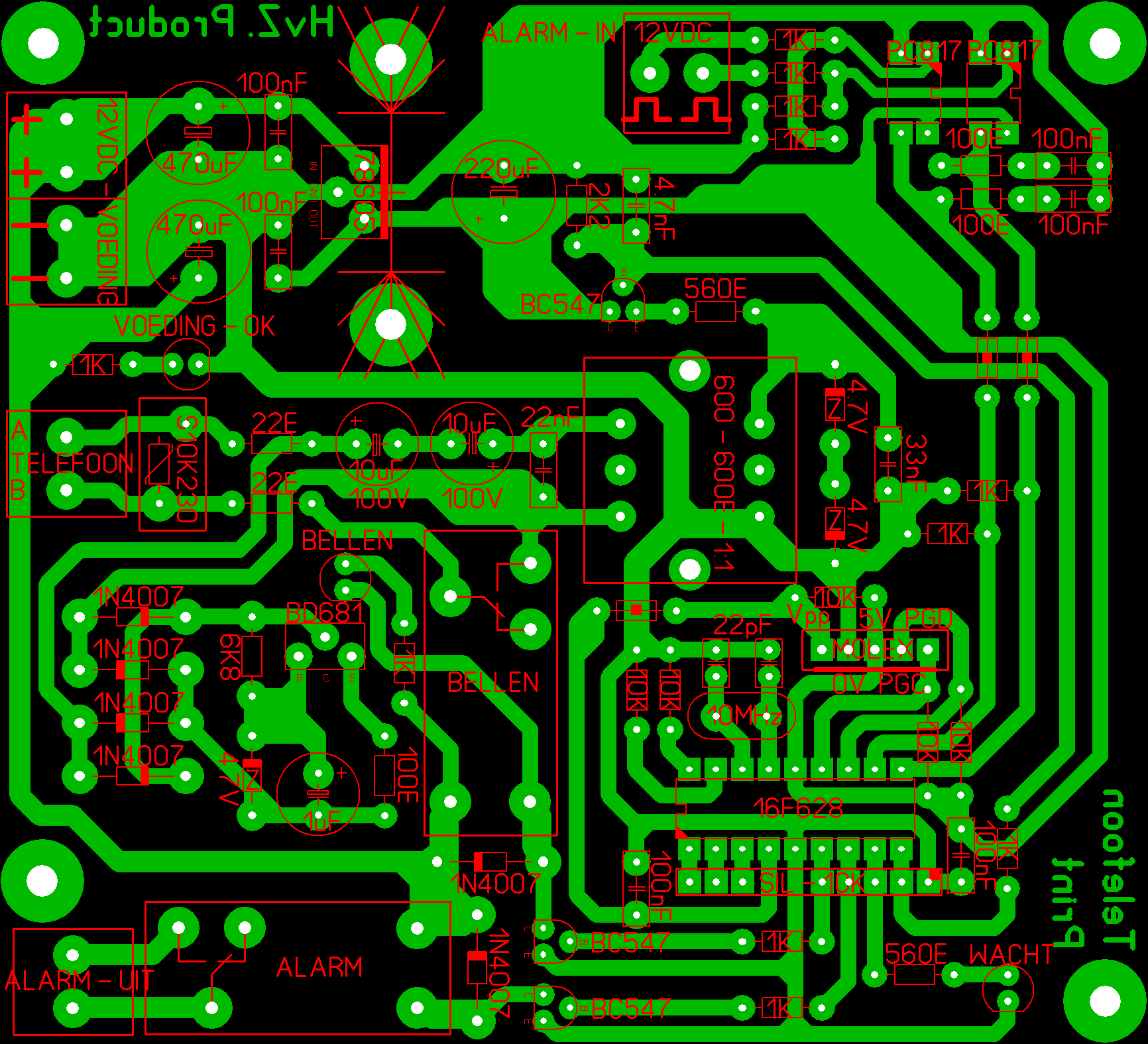

Printplaat
Dit is het printontwerp, de maten zijn 100 x 110 mm.
Printontwerp van het telefoon alarm

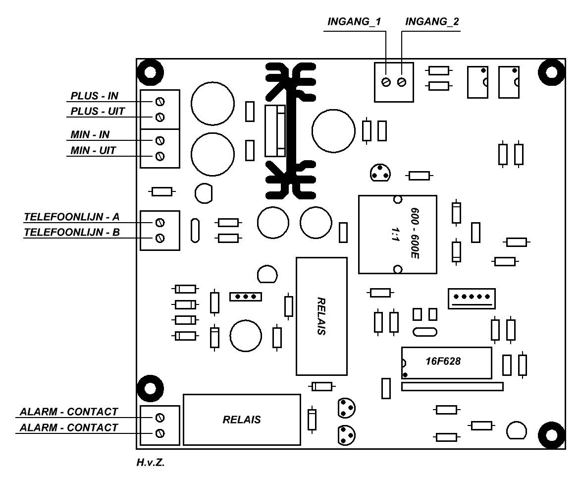

Hieronder de print met zijn aansluitingen. Zoals je kan zien heeft de print twee ingangen. De klemmen (plus – in en plus – uit) zitten aan elkaar, en dat geld ook voor klemmen (min – in en min – uit). Dit is gedaan om gemakkelijk een plus en een min daar weg te halen voor andere doeleinden. Daaronder zie je de telefoon aansluiting zitten, de A en B lijn mogen ook omgedraaid worden, dat maakt voor de werking niet uit. Het alarm contact van het relais is potentiaalvrij, daar kan dus van alles mee geschakeld worden.
Het is daarom dus ook een universele print. Je kunt het dus ook voor andere doeleinden gebruiken, zolang er maar een vaste telefoonlijn aanwezig is.
Op de print is ook een ICSP (in circuit serial programming) connector aanwezig, die zit net boven de 16F628. Dat is makkelijk als je er bijvoorbeeld een ander telefoonnummer in moet zetten.
Aansluitingen van de print
