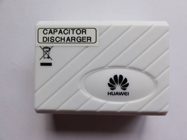

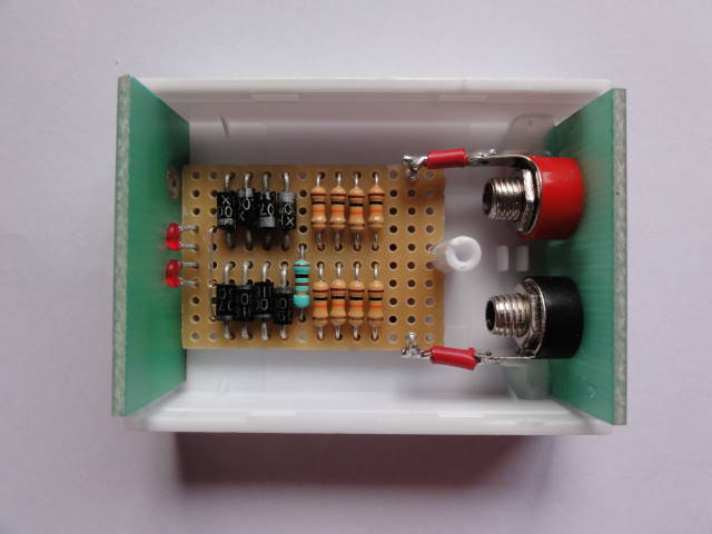

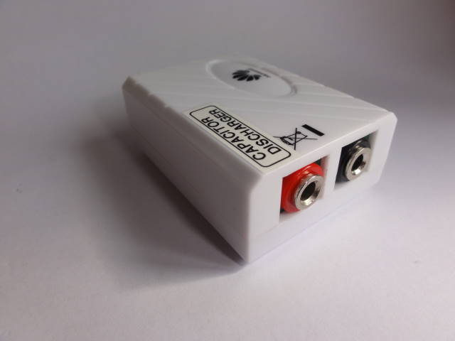

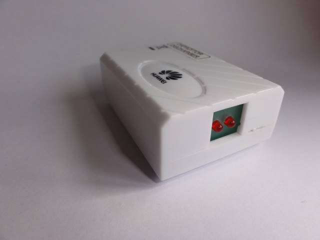

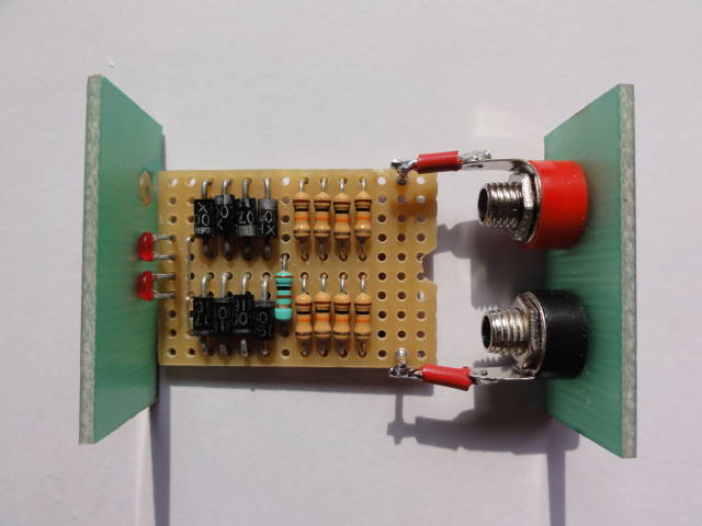

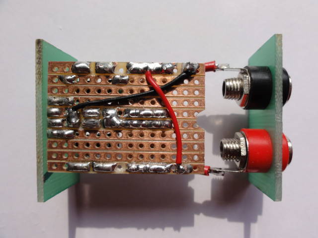

Deze middag een klein projectje gemaakt. Het is een "Condensator Ontlader / Capacitor Discharger". Het mooiste is dat hij precies in een leeg gemaakte VDSL splitter behuizing paste. Zo'n splitter bevat trouwens 2 goed bruikbare 1:1 trafo's voor andere projecten. Hoewel de aansluitbussen zijn gemerkt, kan de ontlader in beide richting zijn werkt doen.
http://www.uploadarchief.net/files/download/dsc06465_cleaned.jpg
http://www.uploadarchief.net/files/download/dsc06466_cleaned.jpg
http://www.uploadarchief.net/files/download/dsc06467_cleaned.jpg
http://www.uploadarchief.net/files/download/dsc06469_cleaned.jpg
http://www.uploadarchief.net/files/download/dsc06471_cleaned.jpg
http://www.uploadarchief.net/files/download/dsc06472_cleaned.jpg
is dat voor condensatoren met een hoge gevaarlijke lading dan ofzo?
Dat is een handig dingetje, ik heb hier een weerstand met twee draadjes en krokodillen liggen maar dan moet je altijd met de multimeter erbij kijken of hij al leeg is. Leuk idee.
Mijn laatste versie van de DC-lektester wilde ik nog aanpassen zodat de meter bij ontladen ook de stroom weergeeft. Nu schakel ik de meter uit en moet dan met een multimeter monitoren. Zo'n idee met een ledje is dan wel handig en ik hoef mijn meter niet om te draaien. ( mijn mooie 2x100 uA nul-meter paste er helaas niet in)
@MonsterVisje
Als de boutjes van de net entre en de koelpaatjes andersom monteert ziet het er net even netter uit en haal je je handen niet open aan de boutjes.;-)
Verder net voedinkje.
@flash2b

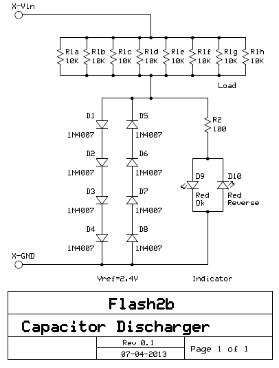

Wil je ook het schema posten?
U vraagt, wij draaien. Ik heb 8x 10KΩ gebruikt omdat ik dan in totaal 2W aan weerstanden heb, wat voor mijn gebruik voldoende is.
http://www.uploadarchief.net/files/download/capacitor%20discharger.png
(gebaseerd op tester van repairfaq.org)
[Bericht gewijzigd door flash2b op maandag 8 april 2013 20:30:35 (21%)
