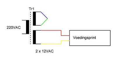

Pffff.... ben ik eindelijk aan mijn labvoeding aan het verder klooien... ringkern trafo aansluitblaadje erbij.... rood-geel = secundaire 1, blauw-groen secundaire 2, so far so good....
Dus verbind ik blauw-groen, en rood-geel naar het printje... mooi zo!
nu nog even prik erop en klaar!!!
Hmmmm... slechts zeven volt.....hoe kan dat nou???
De daarop volgende rookwolk gaf aan dat ik de **** ben..... :(:(:(

ik neem aan een dubbele labvoeding en 2 secundaire dus, maar waar is de primaire??
ik heb een kit gekocht van H.Welther, CO labvoeding met TIP142, die heeft 24VAC nodig. De Ringkern die ik had had 2 secundaire van 12V dus die wou ik in serie zetten.
De primaire was goed aangesloten, dat ware 2 zwarte draadjes.
Het werd al laat en ik wou toch nog even testen, en zo heb ik de verkeerde kleuren met elkaar verbonden, dus 1 spoel gewoon kort gesloten.
Ik had mijn voltmeter eraan hangen en na het inschakelen Kreeg ik eerst 12V die zeer snel zakte naar 7VAC.
Door me daarop blind te staren en me af te vragen hoe het in godsnaam mogelijk was dat ik maar 7VAC had, had ik de reflex niet alles direct uit te schakelen....
Tot de transfo dus begon te roken.......

wikkelingen in tegenfase gezet dan?
Ik vind de puzzel die uit dat "weinig nuttige info" voortvloeit wel leuk. Waar jij "live" net niet snel genoeg was om de schade te voorkomen, hebben wij alle tijd om in onze luie stoel te bedenken wat jij in de "live" situatie net niet voor mekaar kreeg.
Als ik de draden van de trafo even nummer 1-2 is dan 0V/12V van de ene wikkeling, 3-4 is de 0V/12V van de tweede wikkeling. Om 24V te maken, sluit je dan 1 op je 0V van je schakeling, 2-3 draai je aan mekaar, en 4 op de 24V van je schakeling. In werkelijkheid werd 1-2 aanmekaar gedraaid, en 3-4 over de 0V/24V van de schakeling gezet.
(ik had het kennelijk fout gepuzzeld. Ik dacht dat je 1-2 in de nul en 3-4 in de 12V van je voeding had gedaan. De gemeten 12V of 7V zijn dan parasitaire capacitieve spanningen.)

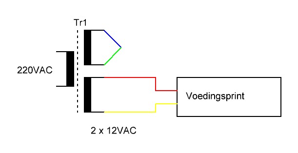

1 secundaire was blauw-groen
2e secundaire was rood-geel
rood-geel sluit hij aan op het printje (1 wikkeling)
blauw-groen aan elkaar. wat een serieuschakeling moest zijn, werd een kortsluiting en een enkele ;-)
HmH niet goed wakker?
High met Henk
nee, wel goed wakker, maar nu met uitleg begrijp ik dat ik dit verkeerd gelezen heb:
Op 19 maart 2014 00:27:48 schreef KoenP:
ik las: ik verbind blauw en groen naar het printje en rood en geel naar het printje. het is maar net hoe je het leest... en dan hoe het printje in elkaar zit
je kunt idd ook lezen: ik verbind lauw en groen met elkaar door en verbind rood en geel naar het printje.. het is maar net hoe je het opvat..
zo dus...
http://www.uploadarchief.net/files/download/resized/trafofout.jpg
er zat op de primaire een 315mA T zekering maar die ging niet stuk....
de trafo is overleden.... RIP.... :p

Ik ben het met je eens HmH, het staat er een beetje ongelukkig.
Dit had een stuk duidelijker geweest.
ik verbind blauw en groen met elkaar door en verbind rood en geel naar het printje..
Maar goed, de trafo is naar de eeuwige jachtvelden.
Zit er niet ergens een thermofuse op de trafo die nu door is ?
@Gadget : Voor zover ik weet niet.... Als ik de trafo nu onbelast aansluit wordt hij onmiddellijk heet en bromt heel hard. De "goede" wikkeling geeft ook geen 12V meer af, fluctueert rond de 4VAC, op de "misbruikte" wikkeling meet ik geen spanning meer......
Volgens mij is hij "Killed in Action" of beter "Killed on Abuse"........

Wel vreemd dat die 315mA zekering niet gesprongen is; dat zou op 230V zo'n 73VA nominaal zijn. Een trage zekering zou bij 2-4x de nominale stroom (afhankelijk van de exacte specificaties) binnen een seconde moeten aanspreken, dacht ik. Wat was het nominale vermogen van die transformator eigenlijk?
Je had natuurlijk de weerstand tussen de 2 draden die je onderling ging verbinden moeten meten, of, als je eerst de weerstand van de beide wikkelingen meet, de weerstand van de serieschakeling. In het ergste geval hadden ze dan anti-serie gestaan, waardoor er gewoon geen stroom gaat lopen.
Als je dat met een transformator doet die primaire 2 wikkelingen heeft (voor 115/230V), wordt het natuurlijk iets lastiger; als die in anti-serie staan, heb je vuurwerk. Daarom kun je dat beter testen met een gloeilamp in serie, en/of op de secundaire wikkeling van een andere transformator, of met de primaire wikkeling van een andere transformator in serie.
@Sparky: het was een 80VA trafo, secundair 2x 12VAC met max 3.33A/wikkeling
Ik had inderdaad alles moeten doormeten en dubbel-checken, wat ik meestal ook probeer te doen, maar dan zijn er de momenten als deze dat ik zie dat het laat wordt, en dan toch nog push om het klaar te krijgen voor ik naar bed ga.
Zo gaat het dan ook bijna altijd fout.......
Waarom die 315mA zekering het niet begaf is me ook een raadsel, in de bouwaanwijzing werd zelfs geadviseerd een 500mA te gebruiken, maar die had ik niet meer voorhanden...
Misschien is de primaire stroom niet hoog genoeg als er maar 1 van de 2 secundaire wikkelingen kort ligt terwijl de andere zo goed als onbelast is... Maar dat is gissen want ik had er primair geen meters aanhangen...

Kennelijk valt de kortsluitstroom die de trafo kan leveren erg tegen. Lijkt mij dat dat betekent dat er op de draaddikte bezuinigd is (ervan uitgaande dat de kern niet de beperkende factor was).
