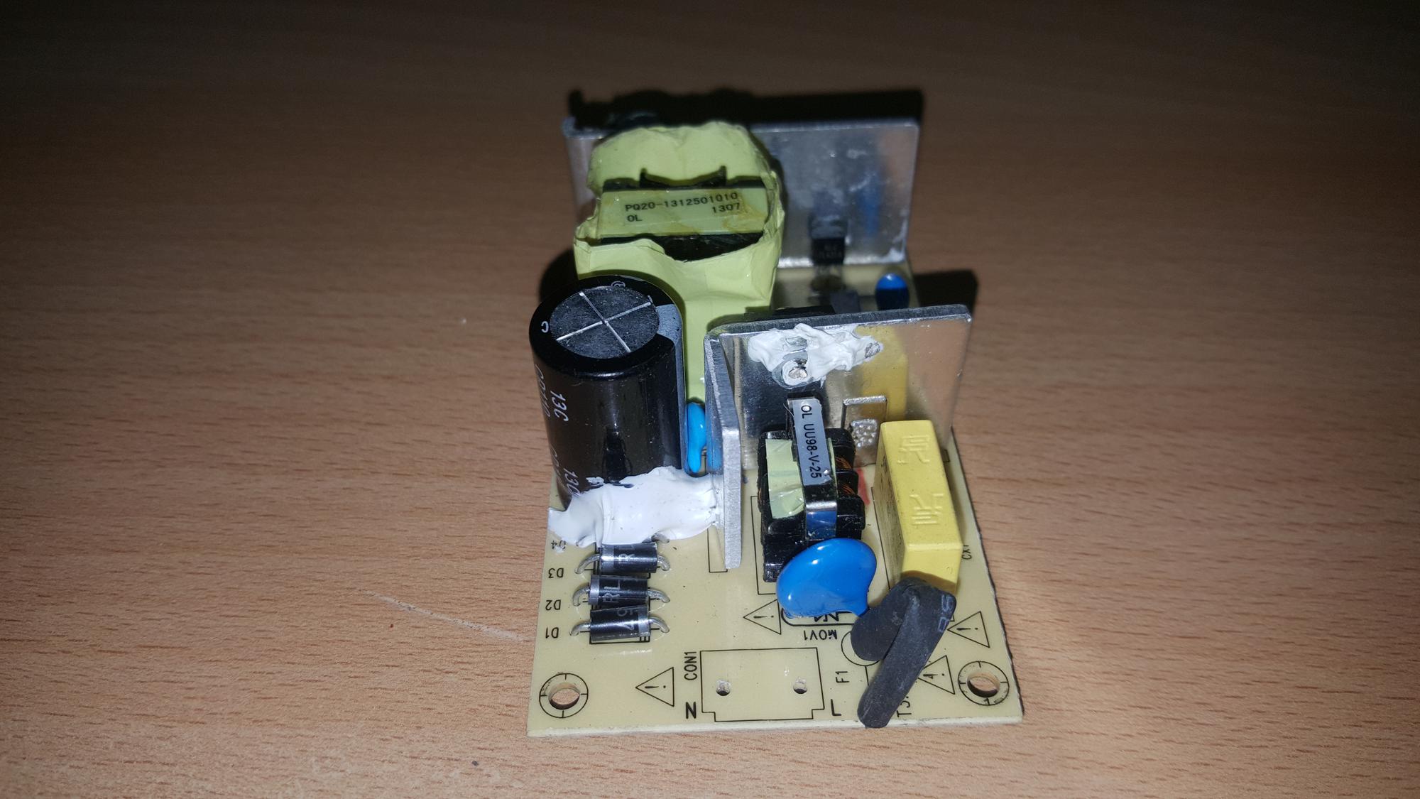

Ai, bericht dateert al uit 2014 maar nu weer een probleempje,
Na een stroomstoring werkt de radio niet meer, helemaal niks geen licht in display
Nu zit er in de voeding een elco van 22uf als ik die warm maak start de radio gewoon op
Heb deze vervangen maar nog hetzelfde probleem, als de radio koud is.
nu zit er onder die elco een SMD zener, als ik de punt van de bout hier eventjes tegenaan houd en daarna de stekker in het stopcontact steekt, gaat de radio mooi in STBY. met een druk op de knop komt ie weer tot leven.
kan deze zener defect zijn, kan er niks op lezen dus ook geen waarde bekend, of zou het toch in de FET liggen, want als ik de koelplaat even opwarm start hij ook gewoon op, maar die zit dan ook vlak bij die elco en zener dus die zullen dan ook warm worden.
Wie weet het, kan verder ook niks over het voedinkje vinden, wel dat het een 12v en een 5v out heeft.
Dus een 12v. adapter met een stepdownconverter naar 5v. zou ook een optie zijn. Maar liever origineel.
