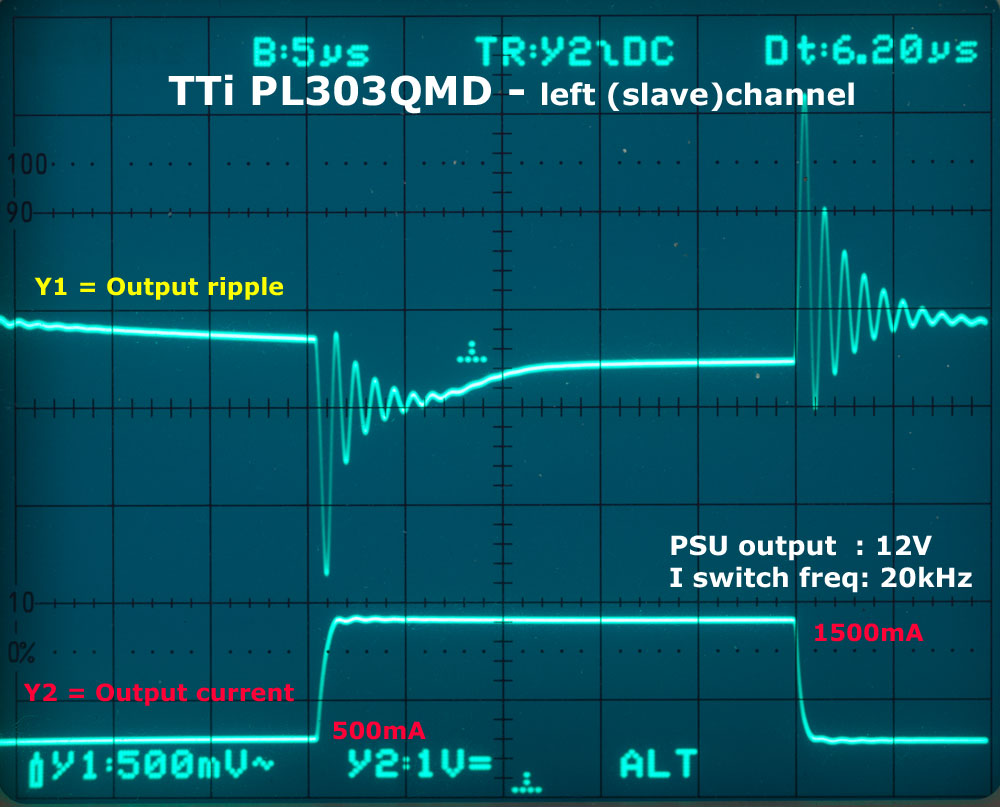

Bij het meten van het dynamisch gedrag bleek dat bij de TTi er een soort uitslingering optrad. Maar alleen bij het slave kanaal. Het master kanaal gedroeg zich normaal.
Je ziet die uitslingering het beste bij een hogere schakelfrequentie. Hier opnieuw gemeten:
De schakelfrequentie is hier 20kHz. Je ziet een uitslingering (soort gedempte oscillatie) met een vrij hoge frequentie van bijna 1MHz.

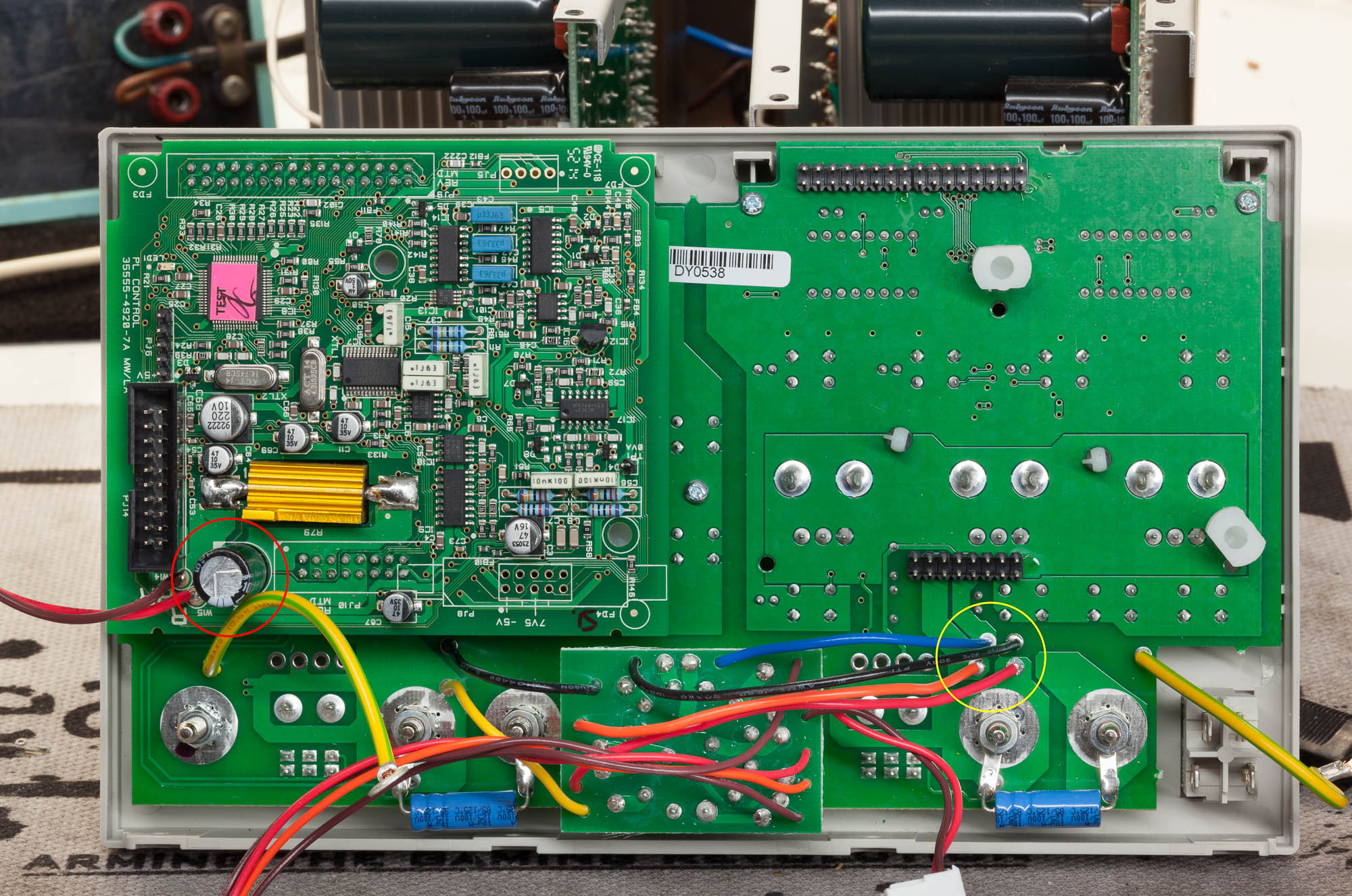

Hier zie je de achterzijde van het front:
Je ziet de aansluitbussen op de display print. Links zit de controllprint van de mastervoeding er nog opgeklikt.
De voedingsuitgang komt van de Powerprint via de rode en bruine draden geheel links. In de rode cirkel de 100µF uitgangselco, die direct via 2x4 headerpinnen en brede printsporen met de uitgangsbussen verbonden is.

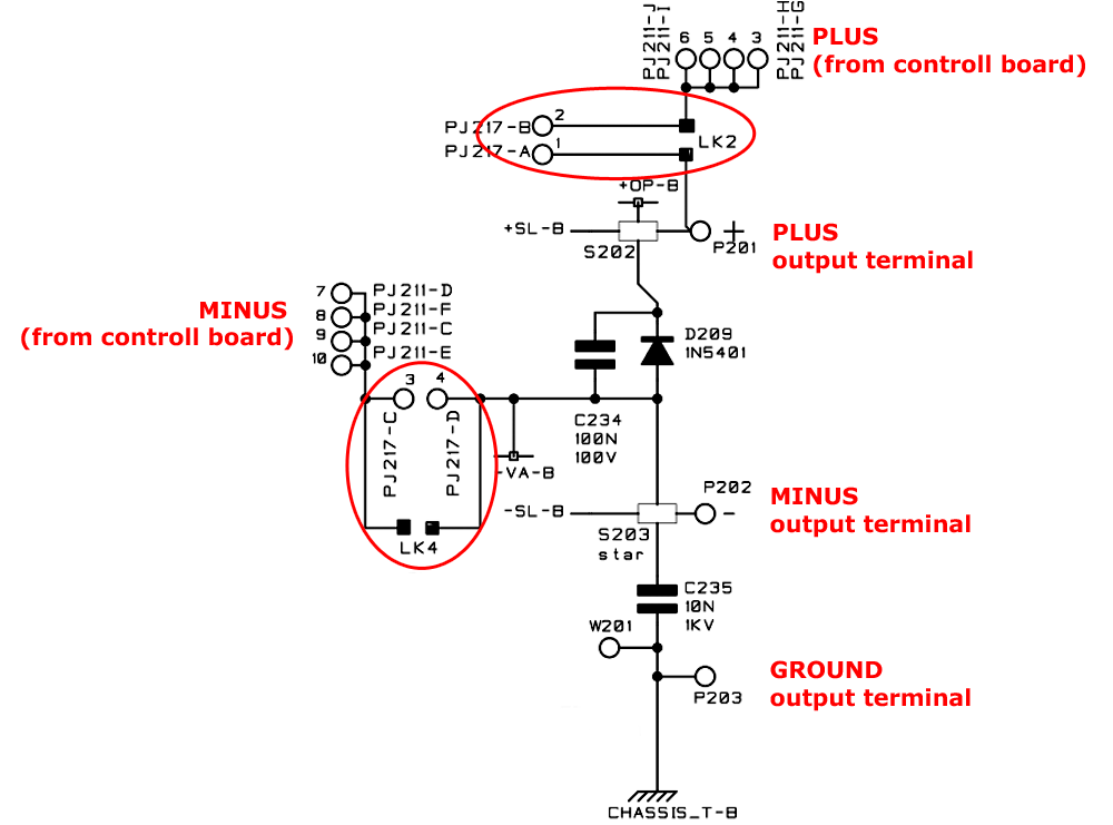

Hier het stukje schema rond de uitgangsklemmen:
Boven en links komt de voedingsuitgang via 4 parallelle headerpinnen aan bij de uitgangsklemmen.
Het venijn zit bij de rode cirkels...
Voor die QMD functionaliteit (hier parallel bedrijf van de voedingen) gaat het slave kanaal èèrst nog naar de QMD mode schakelaar, en weer terug. Daardoor komt er in totaal zo'n 30cm draad, plus draaischakelaar print, tussen de uitgangselco en de aansluitklemmen te zitten..... Die draden zie je ook op de foto, ze beginnen in de gele cirkel.
En dat geheel blijkt dus een netwerkje te vormen dat in resonantie kan komen....

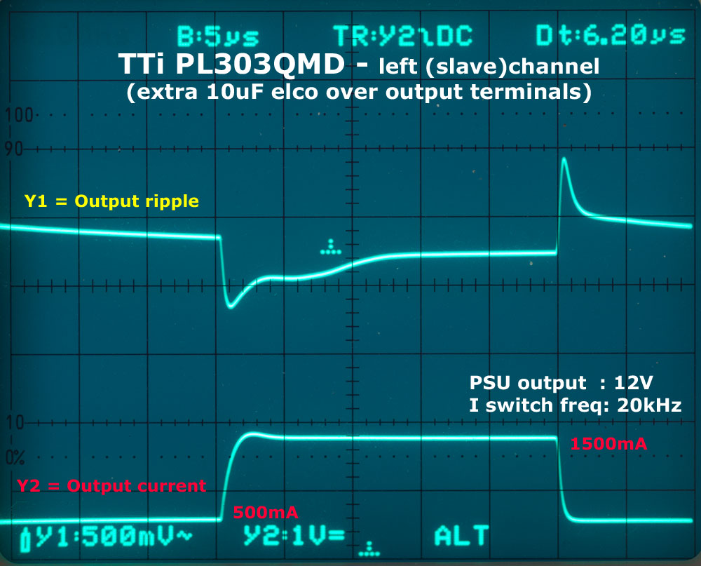

De eenvoudigste oplossing om te dempen bleek om over de uitgangklemmen nog 10µF extra te zetten. (blauwe elco op de foto)
Dat leverde onderstaand plaatje op:
Een hele verbetering!

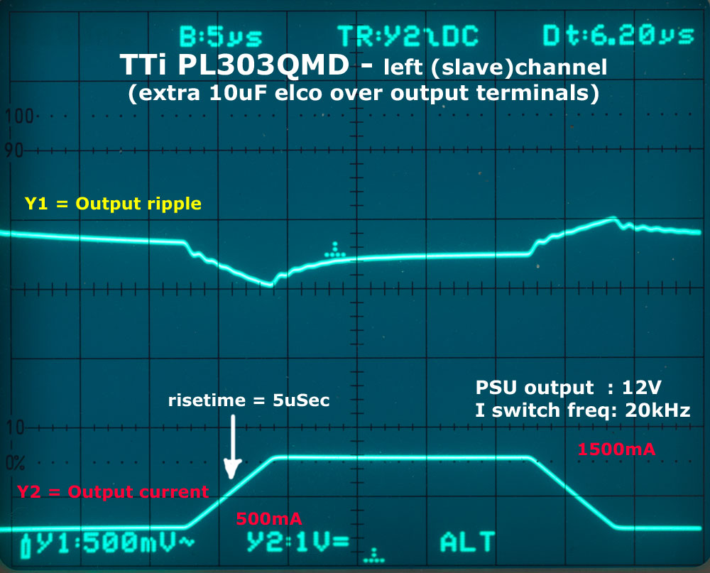

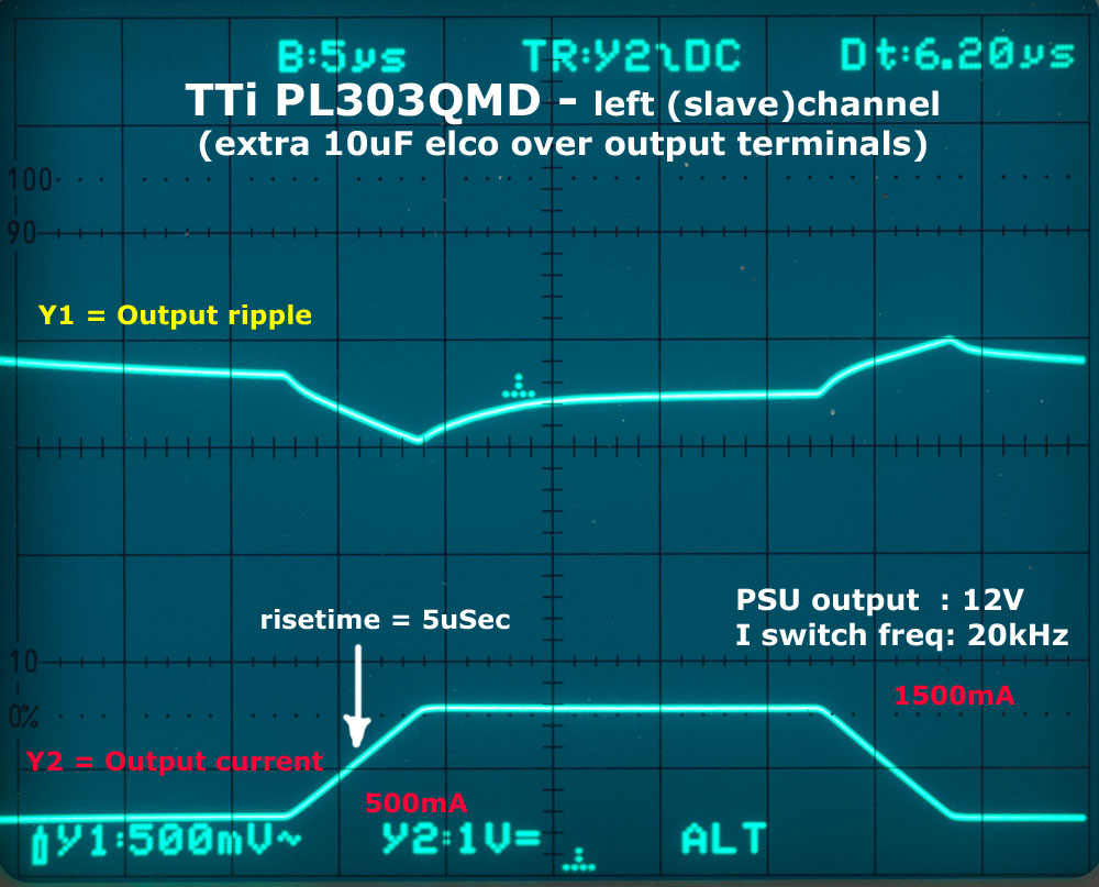

Ik heb nog even gemeten met de Blackdog gepropageerde stijgtijd van 5µSec.:
Omdat de belasting nu relatief langzaam wisselt wordt het uitgangscircuit (bijna) niet aangestoten.
Dat bleek al bij stijgtijden >2µSec het geval te zijn.
Maar ook hier brengt die extra uitgangselco toch nog wat rust en verbetering:
