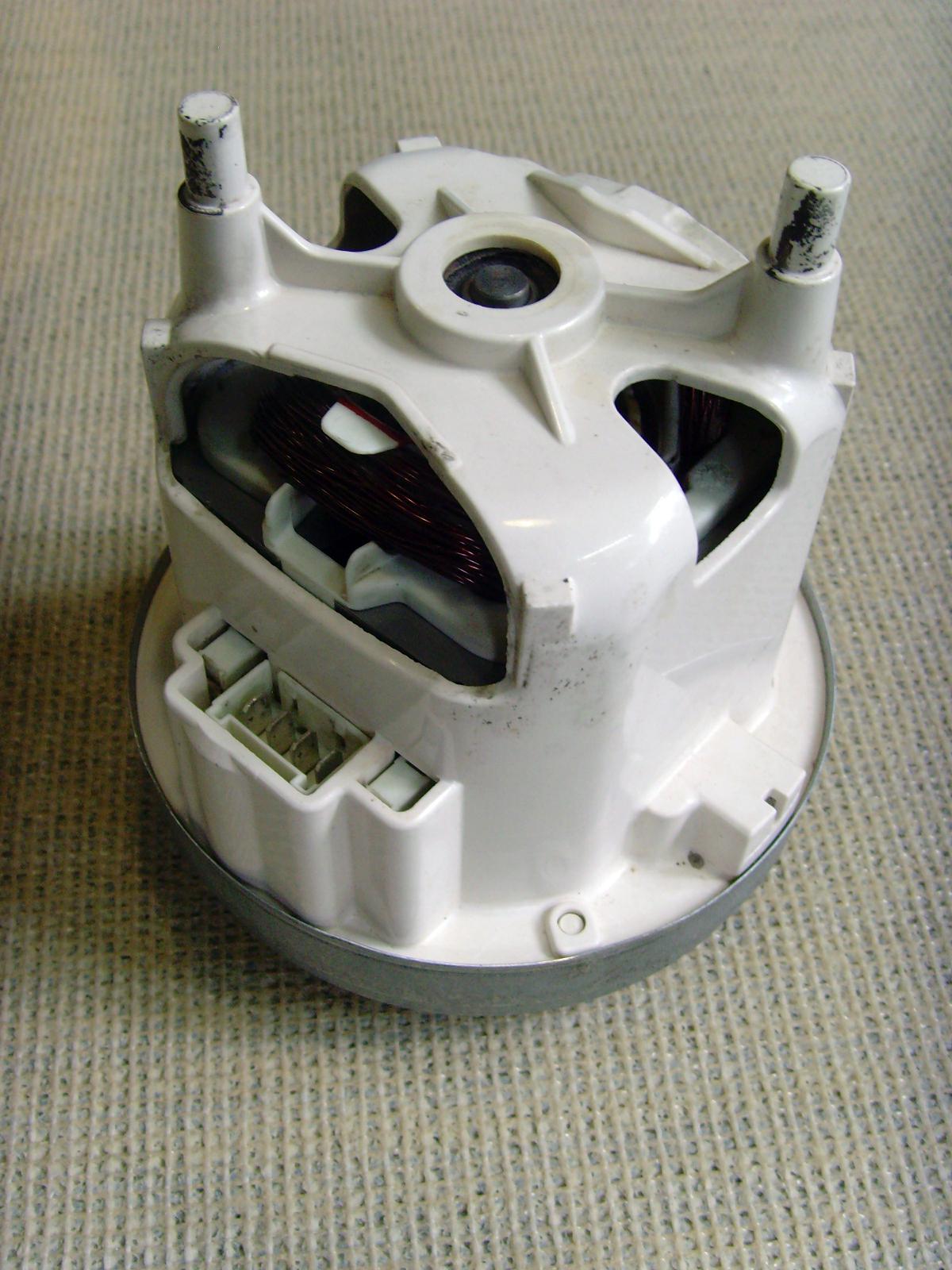

Miele S2131 HS 12 Motor
Ik heb een Miele stofzuiger die gestopt is met werken.
Ruikt niet verbrand of zo bij het openen is er niks verbrand op de printplaat.
Het is zo'n motor met ingebouwde triac.

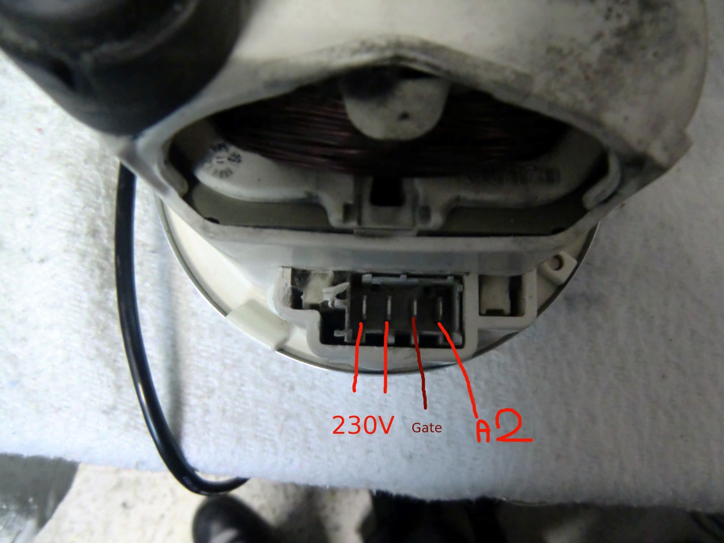

Motor heeft 4 aansluitingen.
Weet er iemand of zo'n motor apart te testen is?
Er zit rechtstreeks 230V naar de motor en 2 extra draden met op printplaat Gate en A2.
Iemand een tip om deze motor te openen?
Nr op motor is MRG 136-42/2

Iemand die weet hoe ik hem moet aansluiten?
zitten er 3 draden op de stekker?
maak daar even een foto van.
Waarvan er op 2 rechtstreeks 230V zit.
De andere is Gate en A2

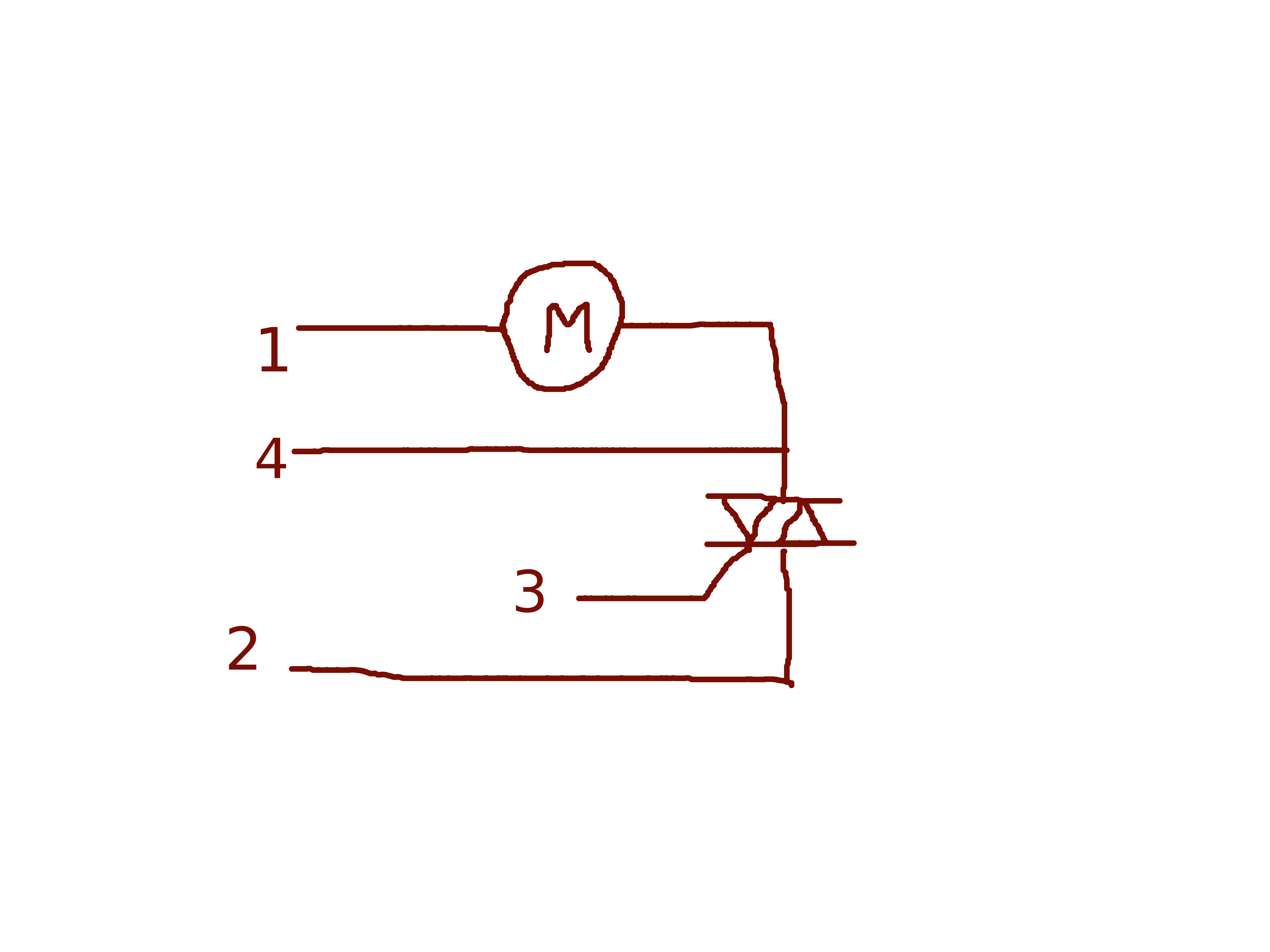

Ik denk dat het schema is zoals tekening in bijlage.
Dan kan ik gewoon 230V tussen 1 en 4 steken en motor zou moeten draaien?
Ik kan hem alleen maar met 3 draden en deze kan gewoon even draaien op 220v
ik gok als het schema goed is dat je hem zo kan aansluiten
gr, ad

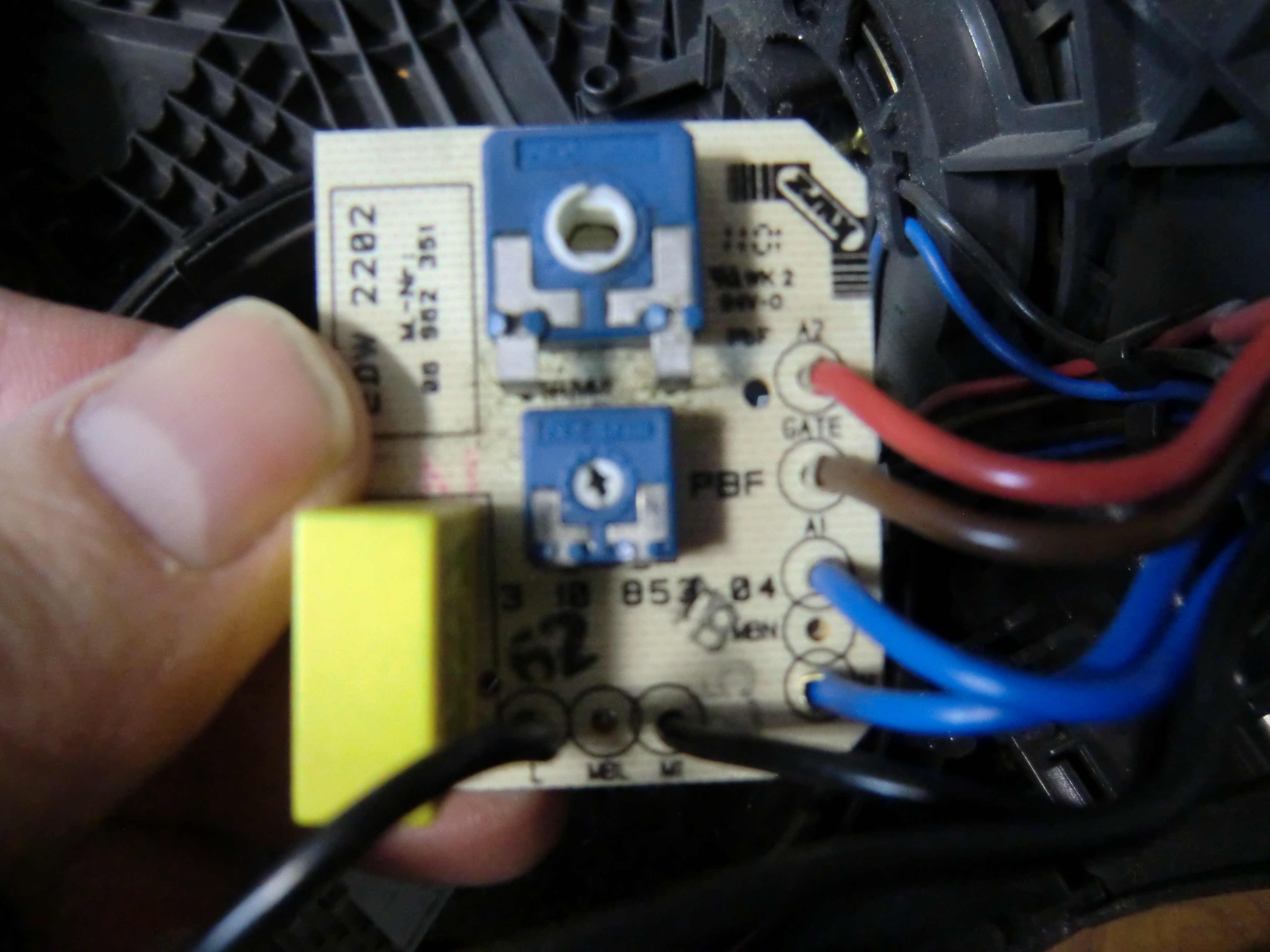

Dit lukt idd om zo motor te laten draaien, schiet in gang als een trein. Ik heb dan externe triac aangesloten op print en dus zonder ingebouwde triac.
Dit was geen succes gate weerstand is doorgebrand op de print.
Ik ga nog triac testen in motor met triac tester.
Iemand idee waar ik zo'n motorsturingsprintje kan kopen?
10357390 - Elektr.besturing cpl. EDW2202 S2 KD
kost 52,61 excl btw bij miele

Mijn stofzuigermotor deed het niet meer en bij demonteren zag ik dat het stof op de middelste pin van de triac bruin was. Aan de achterkant van de printplaat zag ik dat het soldeer zover was weggesmolten dat de pin geen contact meer maakte. Ik heb hem verder niet getest maar ging ervan uit dat ie naar zijn grootje is omdat ie te warm is geworden.
De triac is een model BTB16 van ST Microelectronics. Die vind je voor tussen de 18 cent en 3€60 via internet (bijvoorbeeld via https://composant-electronique.fr/triac-btb16-600bw?source=shopping&am… of bij Aliexpress : https://fr.aliexpress.com/item/32904326825.html?src=google&src=goo…).
Dan moet je hem wel even zelf insolderen.
