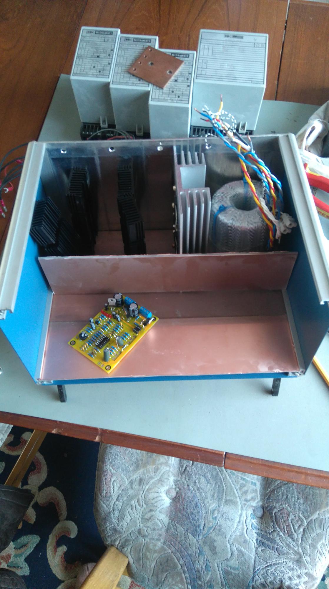

Opbouw...
Groot en grof voor 1.5 Amp, maar das nie erg...
Warmte gaat volledig gescheiden worden van de electronica.
Shiptronic
Toch wel flinke gaten/sleuven onder en bovenin de kast?

Jinny
@Ship, yep, moeten nog ingevreesd worden, maar zitten in de behuizing.
Een 100mm fan op de bovenkant zal de ellende wel wegwerken...

Op 31 maart 2016 17:50:53 schreef Jinny:
Ben benieuwd, je idee heeft namelijk wel een nadeel.
Je gebruikt het koellichaam anders als deze door de fabrikant is gespecificeerd (mits je deze gegevens natuurlijk hebt). Normaal gesproken kan de lucht vrij langs het koellichaam stromen waardoor er een bepaalde warmte afgifte wordt gecreëerd. Door deze in een behuizing te plaatsen veranderd dit en word het koellichaam minder effectief. Normaal gesproken kan je de warmte ook redelijk buiten de behuizing houden door het koellichaam aan de buitenzijde te plaatsen waardoor de warmte buiten de behuizing kan verdwijnen door de luchtstroom.
Ik weet wel dan o.a. Siglent ook een soort van koeltoren heeft gemaakt waardoor de lucht langs het koellichaam wordt geforceerd waardoor er voldoende koeling ontstaat.
Laat je vooral niet ontmoedigen maar denk er wel over na hoe je voldoende koelt zodat je plezier van je voeding hebt en niet dat je elke keer een probleem er mee hebt. ;)

Jinny
Dank voor het meedenken, de koellichamen komen ook in een soort koker te staan waarbij de lucht geforceerd door de fan er doorheen wordt getrokken.
Deze wil ik temp geregeld maken, zodat het ding normaal op 4 Volt draait en dus vrijwel onhoorbaar is.
De lucht gaat van beneden naar boven door de behuizing.
Het koelblok met de brugcellen krijgt een eigen fan, ook geregeld.
De warmte wordt dmv 4 mm printplaat geheel gescheiden van de electronica, evenals de wisselspanningprut en dergelijke.
edit, het zijn nieuwe P2 koelblokjes, per definitie bedoeld voor geforceerde koeling.

Als je een (bijna) geluidloze fan van 100mm zoekt kan ik deze van scythe aanraden, hoeft niet geregeld want is maar 14dB, hoor je in een normale ruimte geheel niet. (1000rpm)
https://www.alternate-b2b.nl/Scythe/Kaze-Jyu-Slim-1000-Case-fan-/html/…
Er is ook een uitvoering die 2000rpm kan lopen, die geeft maar 29dB (als je 'm op 1000rpm zet ook maar 14dB)
https://www.alternate-b2b.nl/Scythe/Kaze-Jyu-Slim-2000-Case-fan-/html/…
Jinny
Dank, ik had nog een ongebruikte liggen, die probeer ik eerst..

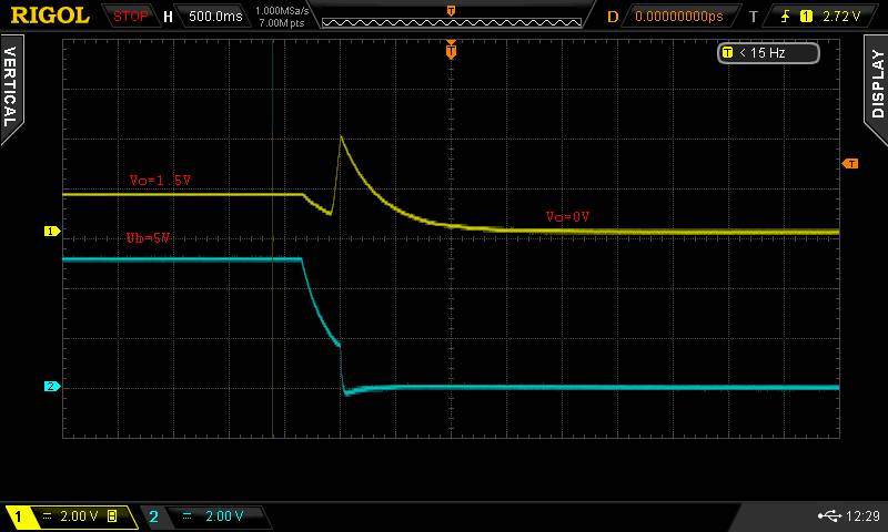

Mijn eerste light-versie van CO-2016 labvoeding heb ik inmiddels werkend, met volledig regelbereik.
Alle weerstanden zwevend gemonteerd en een classic-LM324 (1974).
Ziet er op de scope netjes uit, regelt goed ook belast.
Er is nog wel wat ontwikkelwerk te doen. Bij onbelast uitschakelen heb ik last van een flinke overshoot als de uitgangsspanning laag (<5V) stond ingesteld.
Nog niet helemaal duidelijk wat dit veroorzaakt, afschakelen van de +-5V?
Hi markce,
Ik heb nog geen testen gedaan betreffende het uitschakel en inschakel gedrag.
Ik zal als ik dit weekeinde weer wat metingen doe, dit ook even meenemen.
De DIKKE elco, met wat ander klein spul is naar je onderweg :-)
Gegroet,
Blackdog
