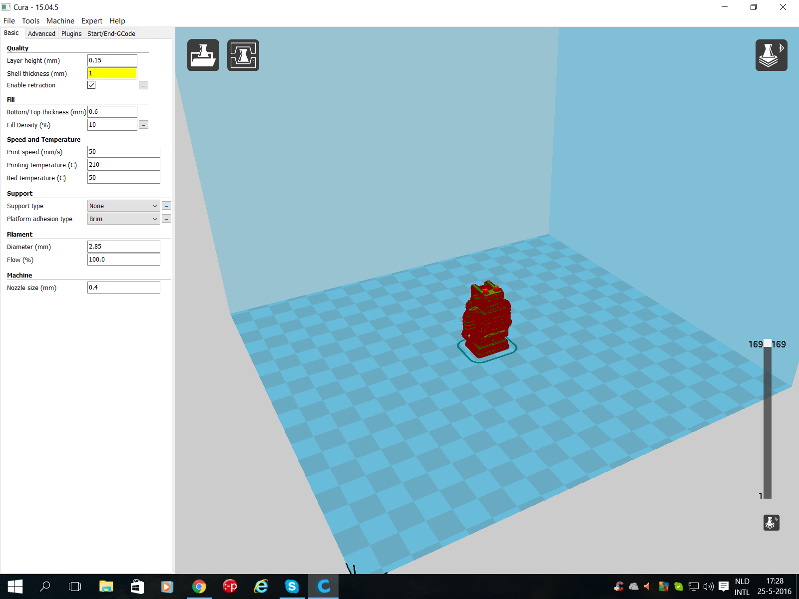

heb ik Cura op mijn vaste PC gezet maar het werkt niet echt,
als ik het robotje geladen hebt sliced en wel.
dan wil ik hem laten printen maar dan gaat de print temperatuur hoger dan ik hem instel,
ook de bed temperatuur gaat te hoog?
hoe kan dit? wat doe ik fout?
VrGr Rob.
(ik heb Cura er op gezet omdat Pronterface en slic3r het niet meer goed doen!)

ik had ook gevraagd over Cura, ik heb het zelf gevonden.
ik heb in plaats van het robotje (wat er standaard bij/in zat!)
heb ik een test kubus geladen, nu bleef de temperatuur wel bij 210 en 50 graden staan.
dus er is denk een instelling bij dat robotje in de slicer of zo?
die zegt je moet in de ABS temperatuur gaan.
alleen nu wou de printer nog niet starten, ik weet nog niet waarom.
VrGr Rob.

Van die robot, heb je soms de G-code geladen? Daar zit gewoon een specifieke temperatuur in, afhankelijk van de instellingen toen er gesliced werd. Als toen de bedoeling ABS was, dan zal dat hoger ingesteld zijn dan jij wil voor PLA.
