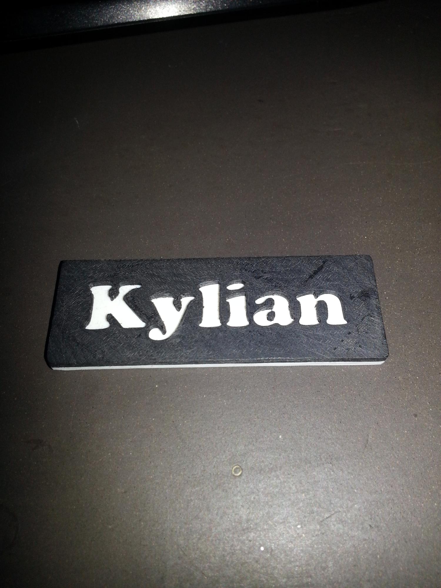

Roches
Als je filament wilt wisselen zul je een pauze in je gcode moeten zetten code M0.
Dan stopt de printer, maar dan verplaatst hij de het bed niet naar achteren.
Wel heel makkelijk kan dit met Octoprint, daarin kun je als er een pauze in je gcode staat de printer met een script naar de gewenste positie laten gaan. Dan kun je het filament wisselen en het printen verder laten gaan.
Hier een voorbeeld door mijzelf gedaan met ABS.
