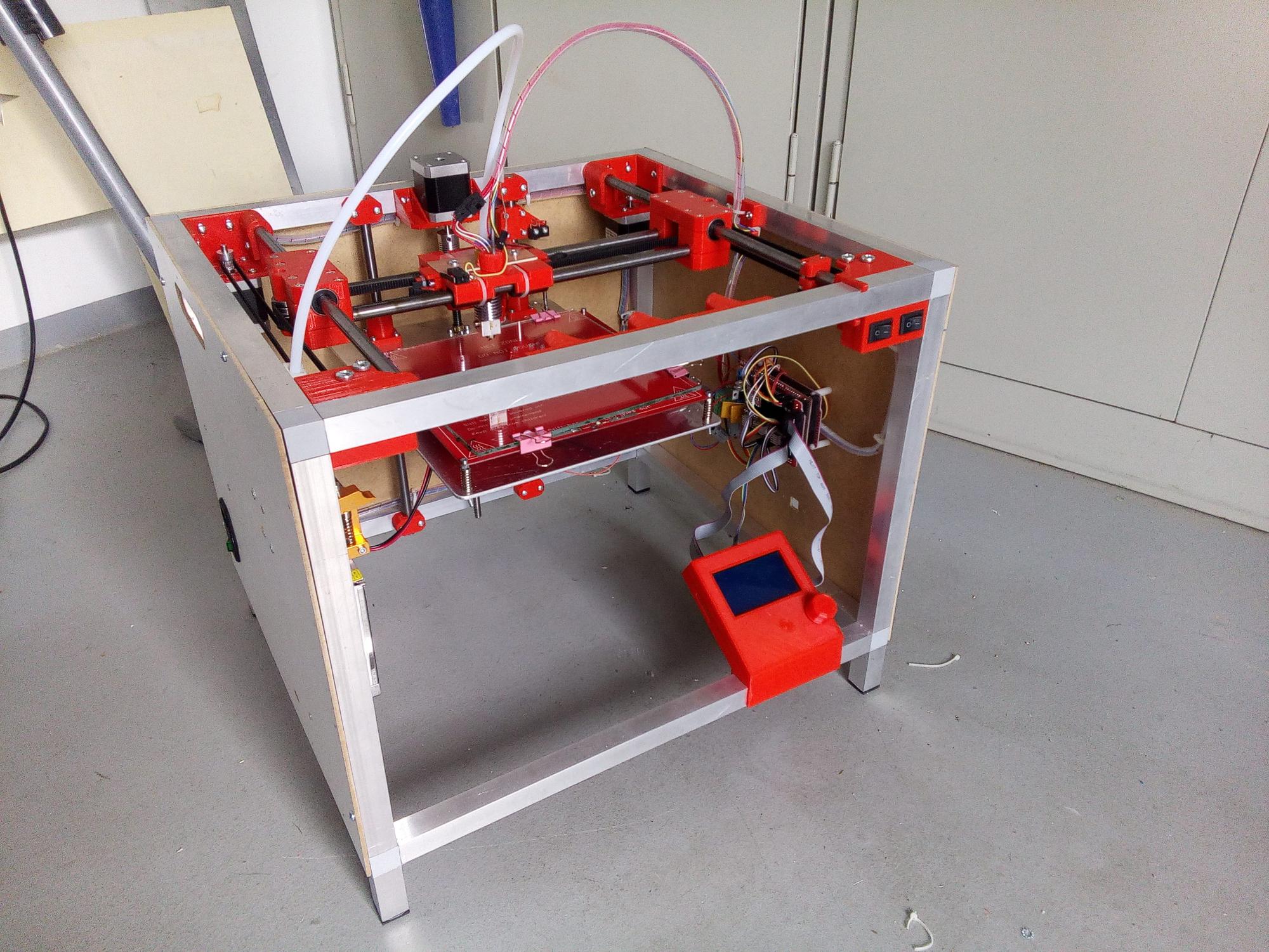

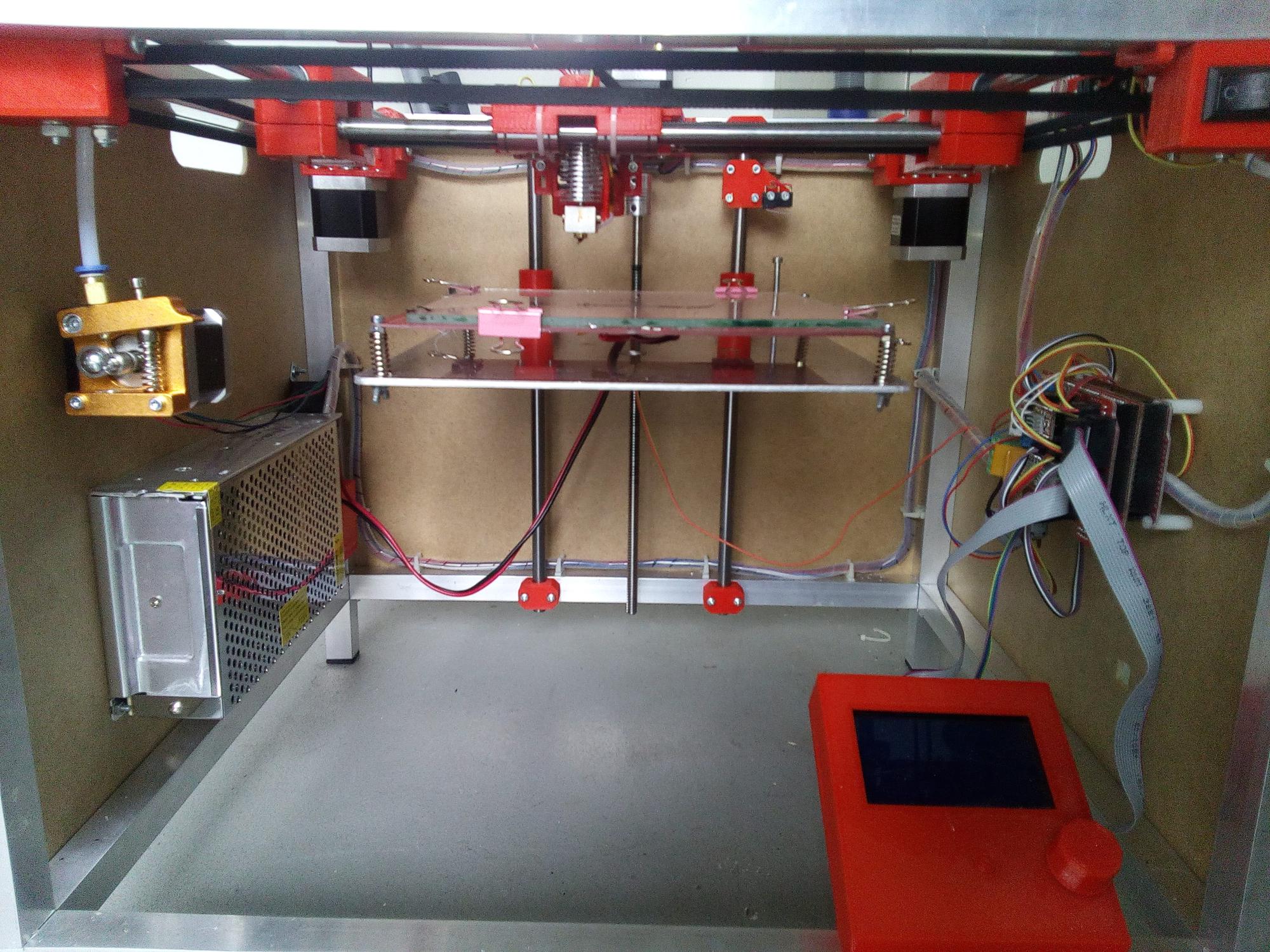

@DutchEngineer Ik ben begonnen met een i3 variant printer. Daar had ik er een stuk of 3 van gemaakt, maar echt lekker hebben ze nooit gelopen. De Ultimaker varianten vind ik toch wel kostbaar en heb uiteindelijk zelf maar iets gemaakt. Het frame is van aluminium buis met erin geperste hoeken. Te koop als materiaal om volières te bouwen. De zijkanten zijn van 3mm mdf. De rest is zelf geprint en besteld her en der op Ebay. Uiteindelijk heb ik er nu en stuk of drie gemaakt en heb mijn i3 weggedaan.
