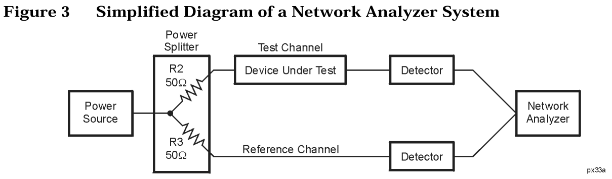

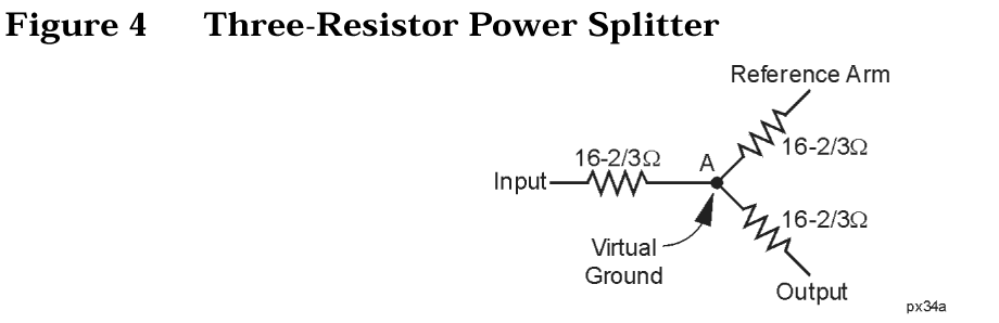

"Power splitters used for wide-frequency coverage are usually of the resistive type. The generalized form of a power splitter is shown in Figure 2:
For simple power-dividing, a resistance value of 16 2/3Ω in each arm will give an output impedance of 50Ω on any port, provided that all other ports are terminated in the characteristic impedance of 50Ω.
A network analyzer measurement system, as shown in Figure 3, uses the recommended two-resistor type power splitter. Here R2 = R3 = 50Ω, and R1 = 0Ω. The two-resistor power splitter, such as model 11667A, provides a better output SWR when used in leveling or in ratio measurement applications.
When a power splitter is used in a network analyzer system, the node at the fork of the power splitter is kept at a fixed voltage by the AGC action of the network analyzer’s reference channel. Since this action forces the node to be held at a constant voltage, a virtual ground is present.
If a three-resistor power splitter, as shown in Figure 4, is used in leveling or ratio measurement applications, each port will have an output impedance of 16 2/3Ω to ground.
This would be a 3:1 mismatch which could cause significant measurement errors.
However, the 11667A power splitter uses two 50Ω resistors, as shown in Figure 5.
The network analyzer creates a virtual ground at the fork, enabling the resistance in each output arm of the power splitter to be a matched 50 ohms.
Dit werpt een nieuw licht op de oorzaak van de afwijkingen die ik zag bij de meting aan dat 10MHz trafootje!

Hi Gertjan,
Bij de HP11667A gaan ze er vanuit dat de uitgangs impedantie "0" Ohm is.
Zeg maar een opamp uitgang waar je dan 2x een 75 Ohm weerstand aan knoopt voor twee BNC connectoren, b.v. een vidoe distributie versterker.
Bij de HP meetset wordt op de uitgang gekeken of het signaal overheen komt met de ingestelde waarde en dan bijgeregeld als nodig.
Door deze ALC wordt je uitgangsweerstand "0" Ohm.
Bij impadantie veranderingen aan de onderste aftakking van de HP11667A blijft de bovenste gewoon mooi 50 Ohm.
Want de meer of minder stroom die aande onderste aftakking moet worden geleverd wordt door de ALC functie weg geregeld, dus virtueel "0" Ohm gehouden.

De generator van de 4395A is gewoon 50Ω uit. Eenvoudig te checken door wel/niet af te sluiten: stort gewoon 6dB in.
Als de generator al een ALC heeft, dan regelt die vòòr de 50Ω uitgangsweerstand.

Dank voor het wijzen op de Apendix A van High Frequency Swept Measurements van an 183. Andere uitleg, zelfde conclusie, voor mij beter begrijpelijk.
Conclusie: "Thus, The three resistor power splitter should never be used in leveling or ratio applications"

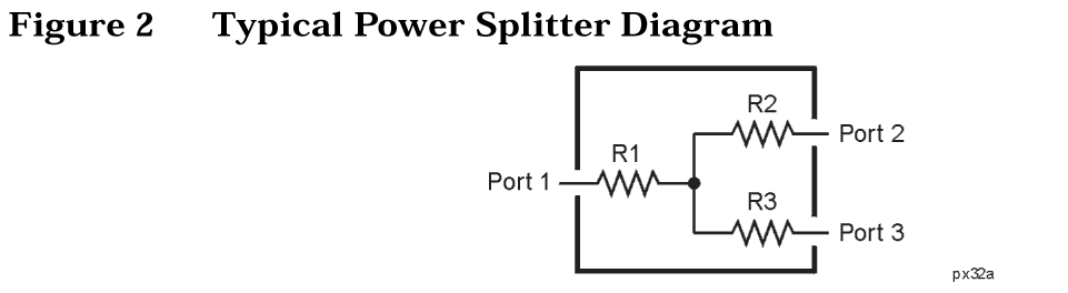

Zo is het verschil tussen die Y en 2x50R splitter nu helemaal duidelijk. Eigenlijk is het simpel...
Nog even het plaatje van een splitter:
De denkfout zat er in dat je er van uitgaat dat alle poorten keurig 50Ω afgesloten worden.
Maar aan poort 3 hangt het testobject, en die kan van alles zijn.... Denk dat poort 3 kortgesloten wordt, dan zakt het knooppunt ook, en daarmee ook de referentie, die aan poort 2 hangt.
Als R1 0Ω is, dan valt daar geen spanning over, en stort het knooppunt dus minder in, en blijft de referentie beter op niveau . Kortsluiten is natuurlijk extreem, maar hetzelfde gebeurt natuurlijk ook met reflecties,als de DUT geen mooie afsluiting is.
Teruglezend is dat ook precies wat HP me probeerde te vertellen. Op 2 manieren nog wel...

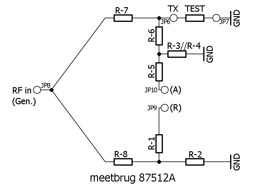

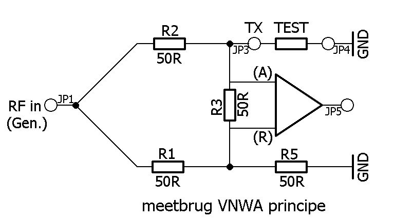

Verder heb ik geprobeerd de werking van de 87512A transmissie/reflectie test set beter te begrijpen. Omdat deze brug alleen met weerstanden werkt lijkt hij ideaal omdat het hele bereik van 10Hz tot 500MHz van de analyser benut kan worden.
Eerst heb ik de opzet van de brug van de VNWA uit het principe schema omgewerkt zodat het voor mij helder is:
Zo is de brug duidelijk te zien. Denk dat de DUT (TEST) 50Ω is, en de brug is in balans. Die (on)balans wordt uitgelezen met een verschilversterker naar JP5.
Eerst vroeg ik mij af hoe dit differentieel uitlezen te realiseren is met de 4395A, maar eigenlijk is dat simpel: Je gebruikt de meetfunctie A/R (A gedeeld door R) Dat is dus al een verschilversterker... Ik heb de A en R inputs in het schema er bij gezet, en dan valt het kwartje
Ik heb het schema van de 87512A naar dezelfde vorm omgewerkt:
En dan is meteen duidelijk dat dit precies dezelfde opzet is. Maar dan met verzwakking ingebouwd.

Ha electron920,
Ik heb lang naar je uitleg zitten kijken, erg m'n best gedaan om te te zien wat ik kennelijk over het hoofd zie, maar kan je toch niet volgen....
De uitleg van het richtkoppel element ben ik het mee eens. We zien daar ook dat de load (uiteraard) aan massa hangt. Voor ons doel moet de coupler volgens mij andersom zitten als hier getekend (kijkend naar de load, waarvan we de reflectie willen meten), maar dat is hier verder niet van belang.
Nu ga je dat richtkoppel element omwerken naar een weerstandsbrug. Ik vraag me af of dat wel kan.... (een brug heeft nu eenmaal geen directionele werking)
Het is een andere meetopzet om hetzelfde te meten, maar dat wil niet zeggen dat het model van de èèn te transformeren is naar het model van de ander.
Mijn inziens gaat het in het eerste brugplaatje al mis. Nu staat de Up2, de spanning over de load, over R4. Maar die load zit aan massa, dus zou je daar R3 (of R5) voor moeten kiezen.
Ua, de uitgangsspanning van de coupler, het gewenste meetsignaal, staat getekend over R5. Maar dat zou R2 moeten zijn. Immers, de uitgang van de coupler is 0 als loadimpedantie gelijk is aan de bronimpedantie (=geen reflectie), en dat is hier de balans van de brug.
In het laatste plaatje komt er dan opeens een massa aan het midden van de brug hangen die er eerder niet was
Maar daar staat Ukoppel weer op de goede plek, in het midden van de brug. Dus verhuis in dat plaatje Zo met Up1 naar beneden, dan zit de load aan massa, en kan dat extra massateken weer weg, en zijn we het weer eens
Natuurlijk is de uitgang van de brug gebalanceerd. Het is het verschil tussen de spanningen links en rechts in het midden van de brug. Die beide spanningen zijn gerelateerd aan massa, en kunnen we apart dus wel tegen massa meten. Dat doen we dan ook met de R en A ingangen van de analyser, en die rekent voor ons het verschil uit.... Voila
Een andere indicatie dat deze opzet mogelijk toch kan werken is dat de 87512A weerstandsbrug de door Agilent aanbevolen brug is voor gebruik bij m'n 4395A analyser
Dat wil natuurlijk niet zeggen dat deze opzet in alle gevallen de optimale manier is. Zodra je boven de 100kHz komt zou het goed kunnen dat de methode met coupler meer voordelen biedt. Maar in dat (voor mij als audio man erg belangrijke) lage gebied vanaf 10Hz is het de enige...

Ha heer miedema,
Het is correct als je stel dat de brug bezien van uit het gereflecteerde signaal andersom geschakeld moet worden
In een ander draadje heb ik tegen een persoon geschreven volg de pijlen.
Een reflectie brug staat altijd andersom geschakeld vergelijk het maar met een 45° aftak in je water leiding het water volgt de bocht ook maar in een richting elke richtkoppel element is hier voor bruikbaar ook je CATV aftakelement.
Mini circuit maakt bijvoorbeeld aftak elementen tot 1000MHz voor $32,- en deze zijn nog slechter als een R.M.S.(Tratec) aftakelement van €3.50 ;
De minicircuits is 50Ω en de TRatec 75Ω maar dat is het aanpassen van 1 weerstand lijn balans.
Dus de eerste tekening is in heen gaande richting normaal gebruik de tweede is in retour richting dus nog niet andersom geschakeld waarom nu is mooi te zien dat een asymmetrische brug zeker wel een richtwerking heeft net als het grotere broertje de transmissie lijn stuk.
In mijn vervolg had ik willen laten zien dat waneer je de balansarm doormidden knip je een R en een A heb gecreëerd zie uw tekening hellemaal mee eens.
