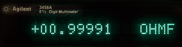

Ik ben de afgelopen tijd weer aan het meten geweest aan mijn referentie weerstanden.

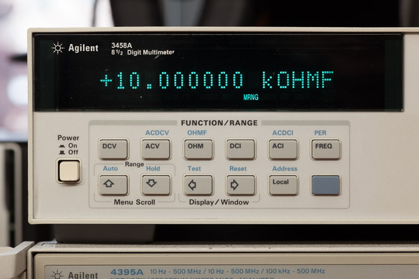

Op het moment logeert de 3458A van Blackdog weer bij mij. Een goed moment om mijn referentie weerstanden te meten :-).
http://www.miedema.dyndns.org/co/2018/r-weerstand/meten2018/IMG_5425_weerstand_meten_10k_rond_op_3458A-600pix.jpg
Extra leuk is dat de meter begin van het jaar gekalibreerd en gejusteerd is. De onzekerheid is nu dus een stuk kleiner. Nog leuker is dat je bij kalibratie een rapport krijgt, waar zowel de gemeten waarden bij binnenkomst, als de gemeten waarden na justeren vermeld worden.
Door nu m'n metingen van vorig jaar te corrigeren aan de hand van die "waarden bij binnenkomst", zitten die cijfers van vorig jaar nu ook dichter bij de waarheid. (Tot nu toe paste ik daar een correctie toe op basis van het vorige kalibratie rapport, uit 2014, en dat is een stuk verder weg...).

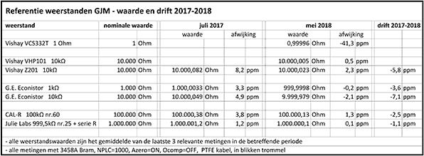

Hier alle resultaten op een rijtje:
http://www.miedema.dyndns.org/co/2018/r-weerstand/meten2018/Weerstand-standaarden-GJM---waarde-en-drift-2017-2018-600pix.png
klik op tabel voor een grotere versie
Alle weerstandwaarden hier zij het gemiddelde van meerdere (meestal 3) verschillende metingen. Hierdoor worden meetonzekerheden verkleind, en invloed van LF ruis (nog) verder onderdrukt
Van de nieuwe weerstanden is uiteraard nog geen langere termijn drift bekend.
Maar wel valt op hoe mooi die Vishay VHP101 op waarde is! 0,46ppm afwijking. Dat terwijl de gespecificeerde tolerantie ±0,005% (=±50ppm) is…. Kennelijk hebben ze dat goed onder controle bij Vishay, want ook de Z201 zit met z'n 2,3ppm vèr binnen de spec van ±0,005% / ±50ppm.
Bedenk verder dat mijn VHP101 een tempco van -0,35ppm heeft. Dus kun je door veranderen van je normtemperatuur die weerstand precies op 10k krijgen :-). Mijn normtemperatuur is 20°C, maar als je die (zoals meer gebruikelijk) wat hoger kiest, dan zit je bij 21,3°C op precies 10k rond....
En zelfs de in dit gezelschap minder lijkende 1Ω VCS332T zit met z'n opvallend grote afwijking van -41,3ppm hèèl ver binnen de spec van ±0,1% (= ±1000ppm!) Die VCS332T komt dan ook uit een goedkopere serie, en met een ander gebruiksdoel: meetshunt.
In de waarde van de nieuwe 1Ω Vishay VCS332 zit nog niet de invloed van z'n tempco verwerkt.
Maar de metingen zijn dichtbij de 20°C gedaan, en gezien mijn ervaringen met de lage tempco van de andere Vishays zal het wel loslopen. (Tempco meting loopt op dit moment...)
Drift over een jaar
Als we kijken naar de drift over (bijna) een jaar, dan valt het volgende op:
- De Vishay Z201 doet het niet beter dan z'n draadgewonden soortgenoten. Dat valt me een beetje tegen. Maar natuurlijk is het een ongelijke vergelijking. De Z201 is de enige nieuwe weerstand in dit gezelschap. De overigen hebben al 29 jaar (Econistors) of langer de tijd gehad om te verouderen....
- Vooral de weerstanden van Ite (de Cal-R en Julie Labs) doen het erg goed! (Maar ze zijn ook het oudst...)
En dat terwijl dit de twee weerstanden zijn die ik met hulpweerstanden weer op waarde heb gebracht. Met name naar die Giga Ohm weerstanden parallel aan de 100k Cal-R was ik benieuwd. Die GigaOhm weerstanden hadden (relatief) wel èrg slechte specs.... Maar de trim blijkt inderdaad klein genoeg om een mooie weerstand niet te verpesten :-).
Opvallend is dat alle weerstanden omlaag gedrift zijn.
Normaal zou ik dan gaan denken aan drift van de meter zelf. Maar in dit geval kon ik aan de hand van de kalibratierapporten uitrekenen dat de meter zelf (op het 10k bereik) -0,1ppm per jaar drift.
Verder denk ik dat aan deze cijfers wat betreft lange termijndrift nog niet te veel conclusies te ontlenen zijn. De weerstandsbakjes waren vorig jaar nog vers, en bovendien gemangeld door de tempco metingen.... Ze zullen dus aan het begin van de periode nog niet erg stabiel geweest zijn.
Maar voorlopig kan ik wel blij zijn met deze cijfers. Met dank aan Blackdog :-).
Veel dichter bij de waarheid zal ik niet komen. Ik ben benieuwd hoe m'n referentie weerstanden er over een jaar bij staan....

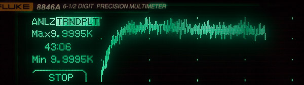

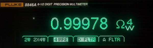

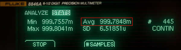

Helemaal eens, en ik had m'n weerstanden dan ook graag beter gevolgd over het afgelopen jaar.
Punt is, met deze variaties van slechts een paar ppm, is mijn eigen beste meter (Fluke 8846A) niet nauwkeurig/stabiel genoeg. Dan zit ik vooral naar variaties in de laatste digit en omgevingstemperatuur te kijken :-)
Zelfs met de 3458A van Blackdog kan ik alleen nauwkeurig genoeg meten als ik hem hier heb. Door te zorgen dat de omstandigheden zeer stabiel zijn. Meter 24 uur van te voren aan, stabiele temperatuur, geen tocht, identieke werkwijze.
Wel heb ik ook tussendoor m'n weerstanden bij Blackdog gemeten, en dan waren er toch afwijkingen van en paar tot 10ppm in de meetresultaten. En ook daar stond de meter al lang aan, en namen we minstens een half uur per weerstand....
En ook hier thuis, alles onder controle, en een dag bezig met weerstanden meten, schommelen de meetresultaten binnen 0,5...1ppm.
Dat is toch echt wel de bodem van de resolutie van deze meetmethode met 3458A. (Wat ook ver binnen de spec van de 3458A voor weerstand meten is)
Volgende aandachtspunt is dan ook om meer nauwkeurigheid uit m'n 8846A te halen. Belangrijkste bijdrage aan vatiaties is de temperatuur, dus tempco bepalen.... Maar een 8,5 digit meter wordt het uiteraard niet. En z'n LM399 wordt ook geen LTZ1000...

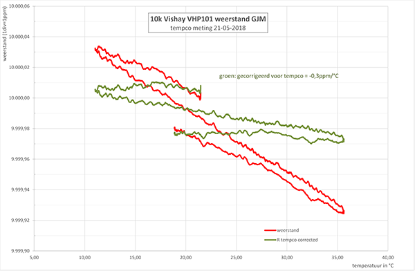

Tempco Vishay VHP101T
Ik heb de tempco van m'n nieuwe Vishay VHP101 geprobeerd te meten.
Dat is een uitdaging, want zoals ik van m'n Z201 geleerd heb, is die tempco maar klein....
Ik heb daarom een (lange) dag uitgetrokken om de weerstand heel langzaam door de temperatuurcyclus van 11°C tot 35°C te loodsen.
Met onderstaand resultaat:
http://www.miedema.dyndns.org/co/2018/r-weerstand/meten2018/Vishay-10k-VHP---tempco-vs-tijd-meting-21-05-2018-600pix.png
klik op grafiek voor een grote, beter leesbare versie

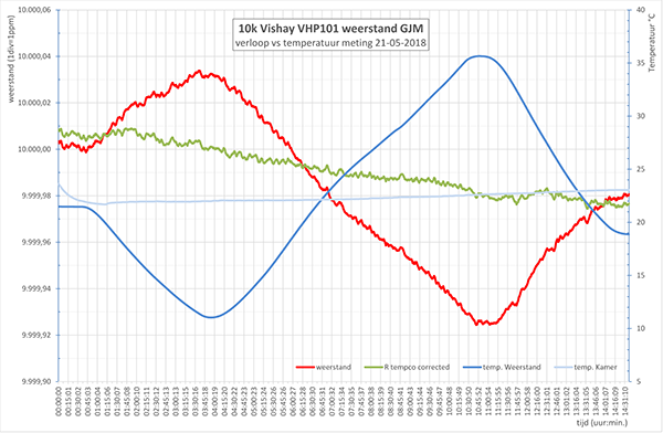

De horizontale as is hier de tijdsduur van de meting, van nul tot 14 uur.
De donkerblauwe lijn is de temperatuur van de weerstand. Begonnen bij kamertemperatuur, zakken naar 11°C, vervolgens stijgen naar 35°C, en dan weer terug naar de 20°C
De rode lijn is de waarde van de weerstand. De curve is wat ruiserig omdat hij flink uitgerekt is. 1 divisie is slechts 1ppm. Ook was NPLC=20 de langste meettijd, anders wilde de Excel macro waar ik de 3458A mee logde niet draaien. (Wel heb ik verder gemiddeld door in Excel nog 20 waarden te middelen).
Meteen valt op dat de weerstand een negatieve tempco heeft: als de temperatuur daalt, dan stijgt de weerstand, en vice versa. Maar hoeveel precies?
Om dat makkelijker te zien heb ik ook de weerstandwaarde geplot waar de tempco al uitgerekend is: de groene lijn.
Die zou dan een rechte lijn moeten opleveren, waar geen variatie door temperatuur meer in zichtbaar is.
Maar hier loopt die lijn wel recht, maar loopt ook af, gedurende de meetperiode wordt de weerstand een paar ppm lager....
Het zou kunnen dat we naar drift van de 3458A zitten te kijken. Z'n AutoCal is fantastisch, maar je moet de meter daarna wel binnen ±1 graad op temperatuur houden. En halverwege een tempco meting opnieuw AutoCallen gaat niet... (Ik doe elke 5 seconden een meting, AutoCal duurt een kwartier...)
De lichtblauwe lijn laat de kamer temperatuur zien. Het was een warme dag, en ik kon niet voorkomen dat de kamertemperatuur gedurende dag ongeveer 2 graden omhoog kroop....

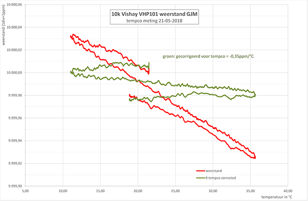

Maar eerst terug naar de tempco van de VHP101. Hier de weerstand tegen de temperatuur geplot:
http://www.miedema.dyndns.org/co/2018/r-weerstand/meten2018/Vishay-10k-VHP---tempco-meting-21-05-2018-600pix.png
De rode curve is de tempco curve. Bij de groene heb ik de tempco er uit gerekend, en dat zou dus ideaal een horizontale rechte lijn moeten opleveren....
Ik vond een ongemakkelijk gemiddelde bij -0,35ppm/°C
Maar bij de Vishays zie je geen ideale tempco curven :-)
Dat komt natuurlijk ook omdat hun tempco zo laag is ,en je dus naar sterk uitvergrote artifacten zit te kijken....

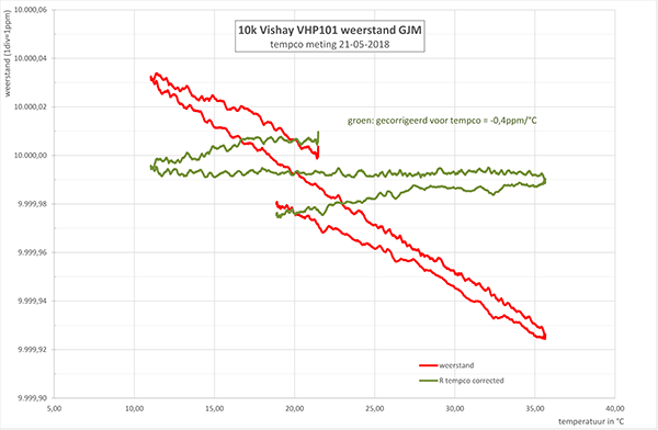

Maar wat is hier aan de hand? Op het eerste gezicht denk je: hysteresis van de weerstand, of drift van de meter.
Maar wat hier opvalt is dat de verschillende stukken van de curve wèl mooi recht zijn. Het lijkt er op dat deze Vishay VHP een andere tempco heeft wanneer de temperatuur omlaag gaat, dan wanneer de temperatuur omhoog gaat.
Daarom heb ik bovenstaande curven nog een keer geplot, eerst met het middendeel horizontaal:
http://www.miedema.dyndns.org/co/2018/r-weerstand/meten2018/Vishay-10k-VHP---tempco--0,4ppm-meting-21-05-2018-600pix.png
Het middelste deel van de groene curve kreeg ik precies horizontaal met een tempco van -0,4ppm/°C. Dat middelste deel is dus het stuk waarbij de temperatuur alleen maar stijgt, van 11°C naar 35°C. Maar nu liggen de ander stukken flink scheef....
Maar met een lagere tempco, van -0,3ppm/°C zijn die weer recht te krijgen:
http://www.miedema.dyndns.org/co/2018/r-weerstand/meten2018/Vishay-10k-VHP---tempco--0,3ppm-meting-21-05-2018-600pix.png
De stukken die nu horizontaal liggen zijn de delen waar de temperatuur allen maar daalt. (Het eerste en laatste deel van de meting)
Het lijkt er dus op of de Vishay bij stijgende temperatuur een beetje hogere tempco heeft dan wanneer de temperatuur daalt...
Voorlopig hou ik het op een gemiddelde tempco van -0,35ppm/°C.
Bedenk ook dat die tempco variatie en/of hysteresis maar erg klein is: Met de tempco er uit gerekend zit je tussen 11 en 35° nog steeds ±1ppm nauwkeurig!

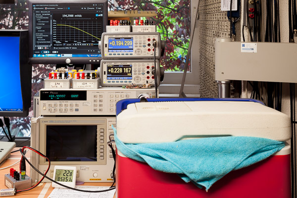

Meetopzet tempco metingen
Die grafieken en cijfers van mijn tempco meting resultaten zien er wat droog uit. Daarom wat meer over waar die grafieken vandaan komen.
De basis van mijn meetopzet is een simpele 12V auto koelbox. Meer dan een dubbelwandige doos, met een fan en Peltier element is het niet ;-).
Voeding komt uit een labvoeding. Met de voedingsspanning kun je de mate van koelen instellen. Draai je de polariteit om, dan wordt het verwarmen :-)

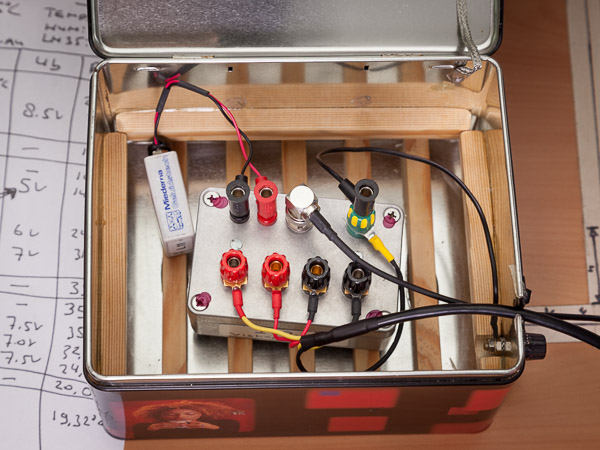

De weerstand stop ik in een blikken doos (koektrommel):
http://www.miedema.dyndns.org/co/2018/r-weerstand/IMG_5535_meettrommel_met_weerstand-600pix.jpg
In die trommel zit de weerstand (en z'n aansluitingen!) tochtvrij. De trommel verbind ik met de guard aansluiting van de weerstand, zodat hij ook voor afscherming zorgt. (Dezelfde trommel gebruik ik ook voor m'n "normale" weerstand metingen.)
In de trommel heb ik wat houten balkjes gelijmd zodat de weerstand altijd los van de wanden staat. De LM35 wordt gevoed uit een 9V Li-Ion blokje.
Onderin de koelbox staat een groot koelprofiel, met de vinnen omhoog. Hierop staat de trommel, zodat de lucht vrij rondom kan stromen.
Boven de trommel, op een paar balkjes als afstandhouders, leg ik een plaatje hout, zodat de trommel niet rechtstreeks in de luchtstroom van de fan zit, maar de lucht er meer diffuus omheen gaat.
Een plaatje van de meetopstelling:
http://www.miedema.dyndns.org/co/2018/r-weerstand/IMG_5475_tempco_meetopstelling_2018-600pix.jpg
Op de voorgrond de koelbox met weerstand.
Daarachter de 3458A en 2x 34461A voor het loggen (allen te leen van blackdog :-))
De Agilent 3458A meet de weerstand, en die metingen worden direct gelogd in Excel met een macro.
De 2 Keysight 34461A's meten de temperatuur van de weerstand, en de kamertemperatuur. Voor die kamertemperatuur gebruik ik een ander weerstandbakje, (op de foto links onder). Door de massa is de temperatuur dan redelijk stabiel, en wappert niet heen en weer elke keer dat er een deur open gaat.
De 34461A's log ik met "Agilent Digital Multimeter (DMM) Connectivity Utility 1.02". Een voorloper van Benchvue, die lange tijd gratis te downloaden was, en waarmee je wèl onbeperkte tijd kunt loggen.
Met 1 meting per 5 seconden heeft het PCtje (een kleine Acer, net links van de 3458A zichtbaar) het druk...
Voordeel van deze opzet is dat alle drie DMM's gelogd worden op 1 PCtje, waardoor er later geen tijdsverschillen in Excel (door anders lopende PC klokjes) weggewerkt hoeven te worden.
Althans dat dacht ik :o... Het blijkt dat de Excel macro kortere 5 seconden aanhoud als de Agilent software. Op een meetsessie van 12 uur scheelt het zo'n 3 minuten. Natuurlijk geen ramp....
Daarna is het een kwestie van alle data bij elkaar slepen in 1 Excel tabel, op maat kneden, en grafieken maken ;-)

Nauwkeurig 1Ω meten....
Nauwkeurig meten van een 1Ω weerstand is lastiger dan 10kΩ...
Sluit je een 1Ω weerstand aan op zo'n hele mooie, super nauwkeurige, 8,5 digits 3458A, dan zie je dit:
http://www.miedema.dyndns.org/co/2018/r-weerstand/meten2018/IMG_5464__3458A_1R_meten-600pix.jpg
Nog maar 5,5 digits over van die mooie 8,5 :o!
Want het laagste meetbereik is 10Ω... Resolutie 10µΩ zegt het manual.
Sluit ik dezelfde weerstand aan op m'n 6,5 digit Fluke 8846A, dan zie ik dit:
http://www.miedema.dyndns.org/co/2018/r-weerstand/meten2018/IMG_5460__8846A_1R_meten-600pix.jpg
Ook 5,5 digits :-)
Ook hier zeggen de specs: 10Ω laagste meetbereik, en 10µΩ resolutie.
Maar met de 8846A kun je een truukje doen. Je laat hem met de Analyze functie "Stats" continue het gemiddelde uitrekenen van de opeenvolgende metingen.
En dat gemiddelde heeft 2 cijfers extra:
http://www.miedema.dyndns.org/co/2018/r-weerstand/meten2018/IMG_5458__8846A_1R_statistics-600pix.jpg
Die extra digits zijn ook nog enigszins zinnig omdat dan over lange periode de ruis in de meting uit gemiddeld wordt.
Het plaatje hierboven is het gemiddelde van 445 metingen, elk met NLPC=100. Dat is het gemiddelde van een dik kwartier.
je krijgt zo wel meer resolutie, maar dat is natuurlijk niet hetzelfde als meer nauwkeurigheid :o
De referentie van de 3458A (LTZ1000) is natuurlijk stabieler als die van de 8846A (LM399). Verder kan de 3458A de temperatuurdrift met z'n AutoCal compenseren, de 8846A kan dat niet. Daar zit dus een tempco in het meetresultaat.
Maar er is met de 8846A wel een trucje om te zien of je meetopstelling stabiel is. Dat wil zeggen de temperatuur stabiel, en geen thermo-elektrische effecten meer (Seebeck). Je laat de meter eerst een tijdje loggen (Analyze -> "Trendplot"):
http://www.miedema.dyndns.org/co/2018/r-weerstand/meten2018/IMG_5469__8846A_1R_trendplot-600pix.jpg
Nu zie je de meetwaarde verlopen vanaf het aansluiten van de weerstand. Pas als de waarden een tijdje stabiel zijn ga je ècht meten. Zo zit je niet voor niks te wachten, en weet je zeker dat de opstelling stabiel is als je gaat meten. Dat kan de 3458A dan weer niet.
