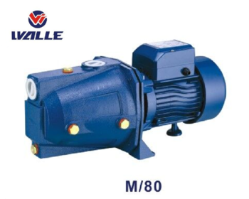

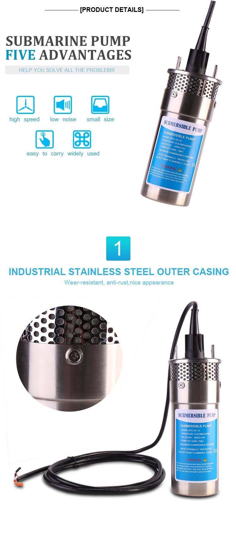

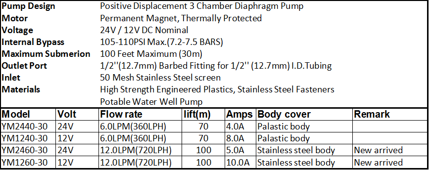

Gewoon een goede DC pomp pakken, die zijn er wel, worden ook gebruikt aan boord van schepen. Elke andere vorm is alleen maar enegie/rendement verlies,
een goed 12V pomp, en een degelijke omzetter van je 18V DC naar iets van 14V DC (dat is de boord spanning bij lopende motor en kan zo,n pomp prima hebben voor lange tijd)
Zal eens een link zoeken bv: http://www.nauticashop.nl/lenspompenbilgepompen/618-lenspompen-water-p…
Maar hoeveel Druk heb je nodig ? en welke flow , dus hoeveel liter per minute ? dan is er altijd iets passends te vinden, soms ook wel in een lichter prijs categorie, en haal de pomp uit de industrie en niet uit de watersport kant, die laatste heeft 4x de prijs, maar zeker niet de kwaliteit en betrouwbaarheid uit de eerste. En een goed pomp heeft een prijs, onder de €100 kan je niet veel verwachten.
Maar vooruit, misschien ben je hier al klaar mee :
12V bekende pomp techniek,
Alles plastic ver van weg blijven en het liefst brons RVS
https://dutch.alibaba.com/product-detail/cast-iron-pump-body-12-volt-h…
of een beetje tussen in zou ik dit proberen:
https://dutch.alibaba.com/product-detail/jetmaker-new-design-large-pow…

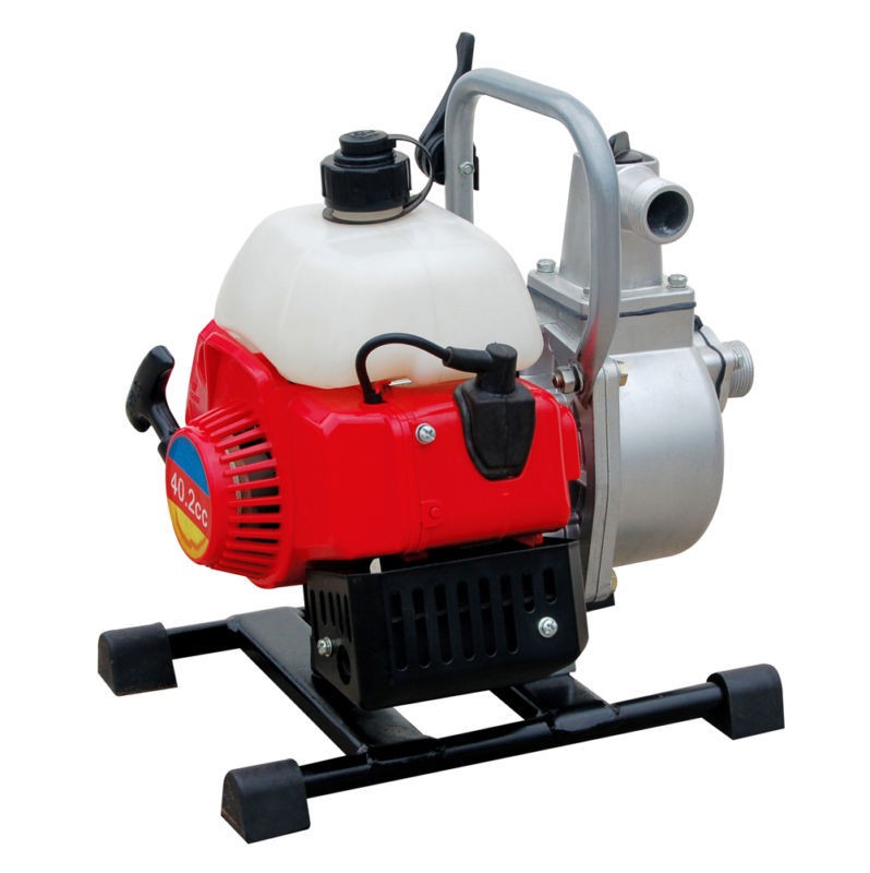

ik vermoed dat ts weer niet op een herriemotor zit te wachten, want deze optie had ik ook wel bedacht..
