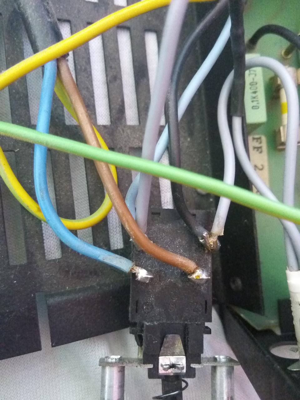

Niet bepaald meet apparatuur maar wel een reparatie van een oude lab voeding. Betreft een Gossen Konstanter K 32 RU 0,6 waarvan de aan/uit schakelaar kapot is.
De schakelaar is gemarkeerd als:
285/1
Petrick
4A 250~AC
2.5/48 250~AC
Uiteraard is een schakelaar als deze nergens meer origineel verkrijgbaar maar ga er wel vanuit dat ze in andere vormen nog geproduceerd worden.

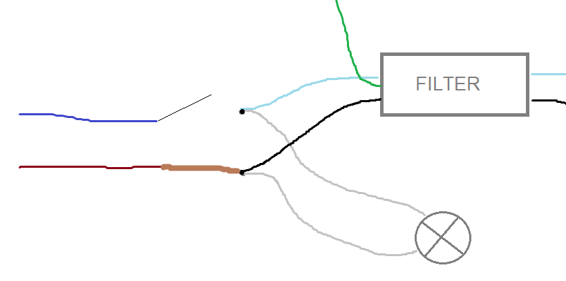

In de bijlage heb ik twee foto's geplaatst hoe de schakelaar aangesloten is en een schets hoe de schakelaar werkt.
Blauw en bruin komen vanaf het lichtnet, de twee grijze draden gaan naar een indicator lampje en de zwarte en andere blauwe gaan richting een filter en vervolgens naar de rest van de voeding.

maar ik vroeg me ook af of het mogelijk is om bijvoorbeeld de bruine of blauwe kabel alvast door te verbinden, en de overige kabel te schakelen met een SPST. Of zijn er zware nadelen aan deze oplossing/gevaren?
Dat zou kunnen. En en de praktijk werkt het ook.
Maar waarschijnlijk heeft de originele ontwerper besloten om veiligheidsredenen om een DPDT schakelaar te gebruiken. Ik vind het niet verstandig om daaraan te tornen. Gewoon een DPDT schakelaar proberen te regelen. Als je de maten even opneemt en post (*), dan durf ik te wedden dat iemand een DPDT schakelaar voor je kan vinden voordat conrad hem verstuurd zou hebben.

Een dubbele schakelaar is wat netter, nu blijft het halve netfilter tussen spanning en aarde hangen (ook afhankelijk van hoe de steker in het stopcontact zit)
En dan verbruikt ie stroom!
(geen vermogen waar je voor betaalt, maar wel stroom waar de netbeheerder verliezen voor incasseert).
