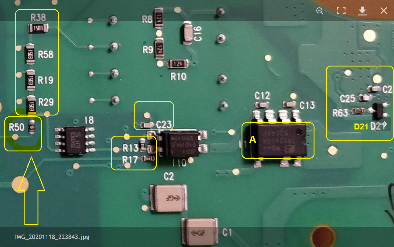

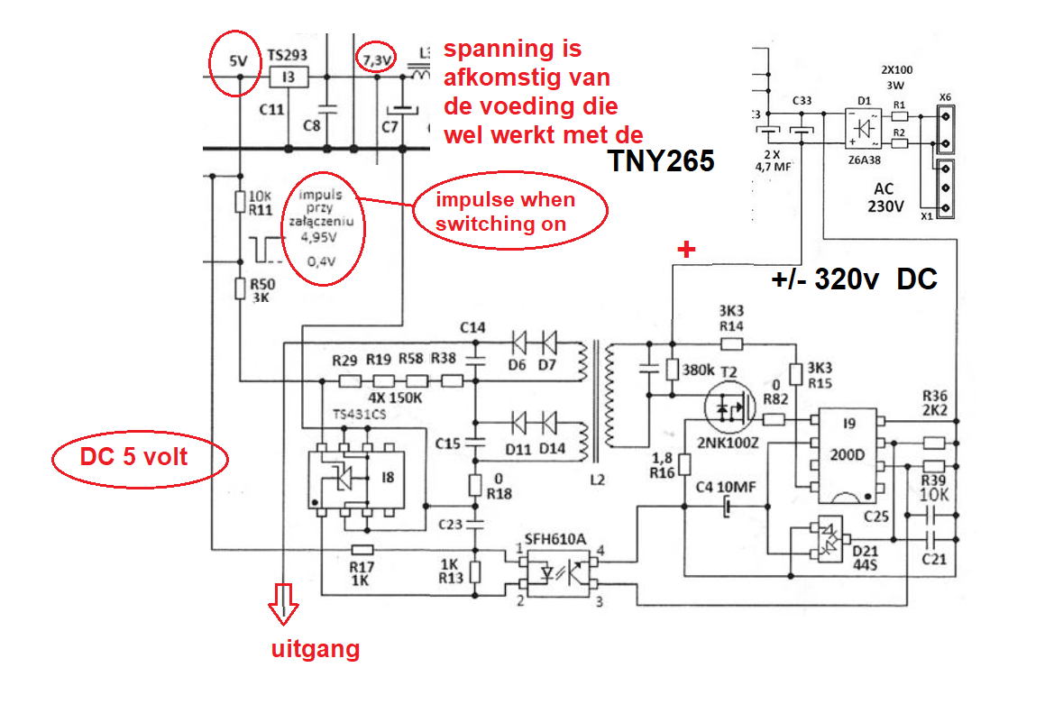

Ik heb de deelvoeding die niet werkt even ge-extraheerd.
Dat maakt het wat overzichtelijker.
De meeste onderdelen kan je "in circuit" meten voor een eerste indicatie.
Bij twijfel pootje lichten, en opnieuw meten.
Alle Weerstanden, diodes en C's checken. R50 ziet er niet fris uit, zie bijlage.
Vooral de hoogohmige weerstanden (100K+) willen nog weleens veel hoger worden.
  • R14 en R15 staan in serie en geven het switch IC, de 200D, zijn voedingsspanning op pootje 8. (is die er?)
  • Wat is het typenr van het IC gemarkeerd met A?
  • Trafo's zijn niet zo snel een eerste verdachte.
Als je zorgt dat de startvoorwaarden er zijn, moet hij starten.

Op zaterdag 15 februari 2025 20:23:47 schreef vergeten:
Dag Vergeten,
Ik heb alles gecontroleerd, en de scoop erbij gehad, maar was niks mis mee met de delen die je me had opgegeven.
Dit even ter info, bedankt voor jou tip/advies.
