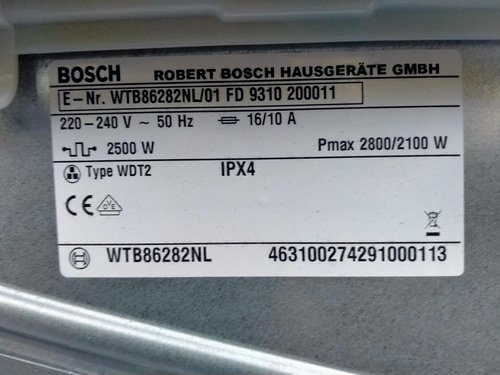

Ieder toestel heeft zijn opbouw en zwakheden. Ons hier wat laten raden met vaagheden en een ontbrekend type werkt niet voor beide partijen. Een foto vh typeplaatje aub en we kunnen verder. Wat zijn overigens je vaardigheden in foutanalyse van elektrische/elektronische apparatuur? Kun je meten? Demonteren?...

Hoi,
door omstandigheden was ik tijdelijk offline, het E nr. is :
WTB86282/01 FD 9310 200011NL
