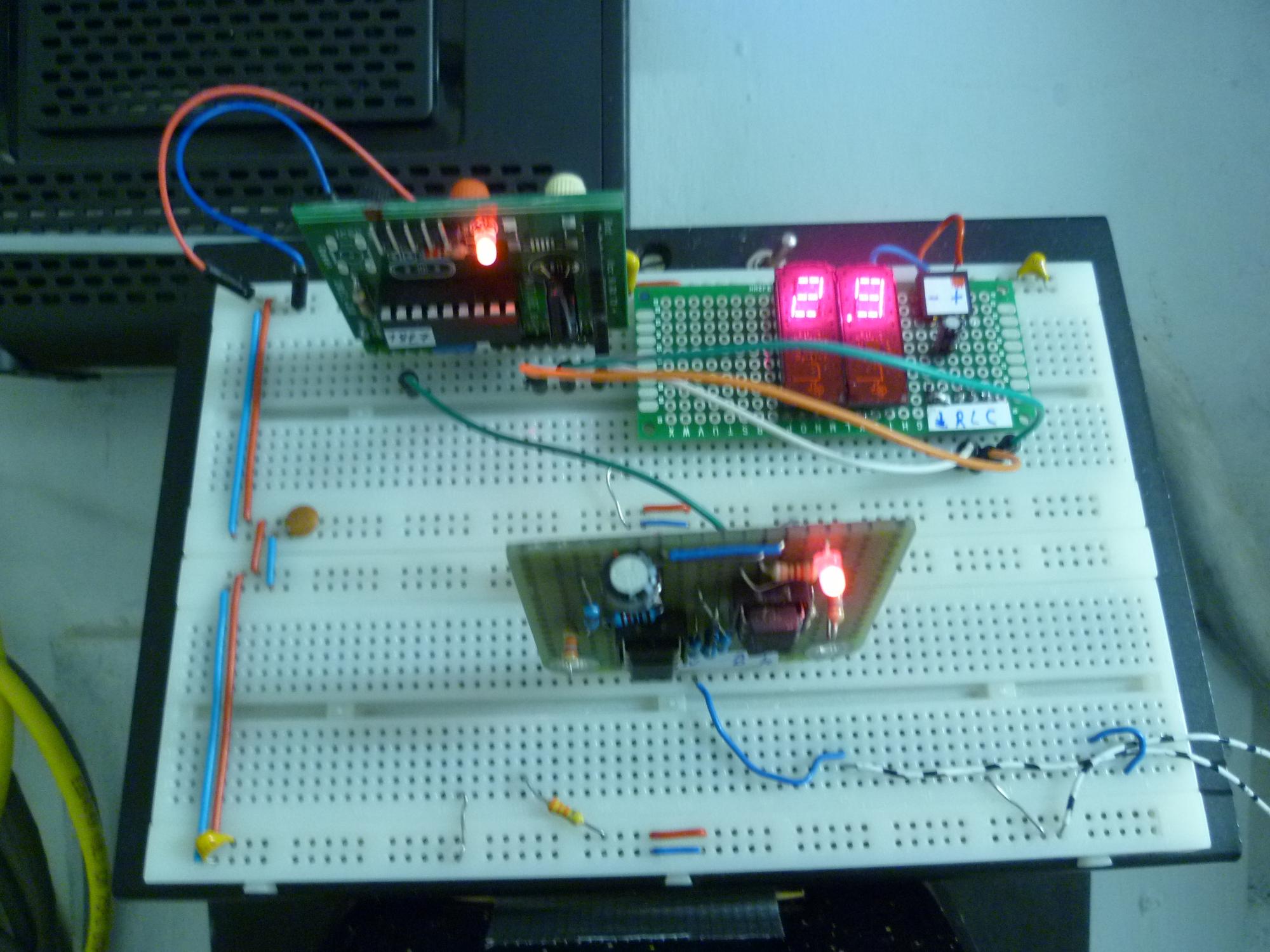

Heb met zo iets zitten hobbyen: P1 uitlezen met een microcontroller [DSMR 5, dus ik krijg elke seconde de export) en dan met een velleman kitje een 150 Watt verwarmingmatje aangestuurd.
Dat werkt, maar nu zoek een ik 2kW+ dimmer die het netjes doet (filtering in de fase aansnijder met spoel). En die Chinese dimmers doen daar niet aan, want die spoel kost natuurlijk geld.

Op 11 maart 2022 09:04:05 schreef fcapri:
in principe moet je 2 energiemeters hebben. eentje die het verbruik van het huis meet, en eentje die de opbrengst van de zonnepanelen meet.
Met 1 stroomtrafo zoals een CT-013 heb je genoeg.
Je meet de stroom op de hoofdleiding en met de spanning weet je of je injecteert of afneemt.
Deze schakeling(foto) staat op mijn teller ter controle en experiment maar schakelt nog niets want ik kan nog salderen.
Voorlopig is het pure hobby en interesse.
Sorry voor de slechte kwaliteit van de foto, mijn batterij was leeg.
[Bericht gewijzigd door MGP op vrijdag 11 maart 2022 10:44:49 (24%)
