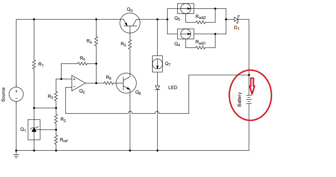

Voor mijn bachelorproef wil ik een batterijlader ontwerpen die het batterijpakket van de Solar boat (boot die vaart op zonne-energie) moet opladen binnen een redelijke tijd. Het batterijpakket bestaat uit 240 Li-ion cellen, 12 cellen in serie en 20 rijen in parallel. Ik zou hiervoor onderstaand schema gebruiken. De cellen hebben een capaciteit van 3500 mAh. De batterijlader moet liefst binnen enkele uren het gehele pakket kunnen opladen. Nu zit ik beetje met het probleem dat de gebruikte transistoren niet zo'n heel hoge stromen aankunnen.
Stel dat ik het hele pakket wil opladen aan 1C zou er door transistor Q3 een stroom van 20*3.5A = 70A, wat al een hoge stroom is. Nu denk ik zelf aan enkele transistoren in parallel te zetten zodat de stroom vermindert, maar ik ben niet zeker of dit wel zou werken. Opladen aan 0.5C of 0.2C is ook een optie, maar zou liefst 1C (of hoger) bereiken indien mogelijk.
Andere voorstellen zijn altijd welkom!

Kijk eens naar de MIC5156 LDO mosfetcontroller serie voor een DIP8 oplossing.
voor lineair gebruik zijn meerdere lineaire mosfets aan te bevelen.
Ik zou denk ik eerder voor MOSFET's kiezen met een lage weerstand. Je idd meerdere MOSFET's of transistoren parallel kunnen zetten. Er zijn dan wel een aantal zaken waar je even rekening mee moet houden. Maar dat is huiswerk. :) (Tis een schoolvraag neem ik aan?)
Ik denk ook dat je in je lader iets van MPPT wilt toepassen. Dat zie ik nu niet terug in je schema. Daarmee kan je het maximale uit je zonnepanelen halen.

Moest ik u zijn zou ik alles eens uitrekenen naar vermogens toe, misschien zal uw droom wat realistischer worden ;)
Als je geen schakelende voeding maakt zie ik niet hoe je dat gaat in elkaar steken.

Er zijn MOSFETs die 180A kunnen voeren, en nog wel meer als het moet.
Echter, je hebt nu ergens een schema van een lineaire regelaar gevonden, is dat de handigste optie?

Als je accupack 36V is (hartstikke leeg), en je trafo geeft gelijkgericht 55V, dan wil jij dus 1.3kW aan warmte in die transistoren gaan stoppen. Doe es effe normaal!
Als je het professioneel doet, dan moet het mogelijk zijn om een schakelende stroom-begrensde 230V->50.4V lader te maken. Dat is wat ingewikkeld en zal hier vastlopen op de benodigde trafo. Maar gewoon transformeren, gelijkrichten en dat jij dan een DCDC converter bouwt, lijkt me een prima aanpak.

Even heel snel gekeken hoor, maar het schema in de startpost is toch helemaal geen lineare regelaar? Ik zie daar een comperator met wat hysteresis. Volgens mij is dit een aan of uit regelaar.
Goed, dit is nog steeds niet geschikt om lithium op te laden. Ow ennuh, een lithuim lader maken die 70A gaat laden is echt niet makkelijk. Begin eens met 1 cell laden. Lijkt me een stuk realistischer doel.

Het is geen lineaire regelaar. Het is een rare switcher door de terugkoppelweerstand Rh. Ook Q4 en Q5 zijn voor mij rare dingen.

In een lineaire regelaar wordt minimaal (meestal is het meer) de helft van het gevoerde vermogen in warmte omgezet.
Dat is natuurlijk wel een beetje kort door de bocht; het vermogen is natuurlijk gelijk aan de spanningsval over de transistors, keer de stroom. Die stroom heeft de TS al op 70A gezet (totaal niet gehinderd door kennis), en de spanningsval is natuurlijk afhankelijk van de ingangsspanning en de spanning over de accu, die weer afhankelijk is van de lading en de stroom.

Het is wél een lineaire regelaar. Q4 en Q5 stellen de laadstroom voor.
De schakeling met Q1-2-6-3 schakelt de laadstroom af als de batterijspanning boven een bepaalde waarde komt.
Pas bij een lagere batterijspanning wordt het laden weer ingeschakeld. Deze hysterese wordt ingesteld door Rh.
(Nog een andere manier om onmiddellijk te zien dat het geen switcher is, is het ontbreken van iets dat de periodeduur bepaalt: er zijn geen condensatoren of spoelen.)
Natuurlijk hebben lineaire regelaars verhoudingsgewijs grote verliezen. Wat je eigenlijk zou willen, is wél een switcher. In dit geval dus een met een bepaalde uitgangsstroom.
Dat komt min of meer overeen met wat een gewone led-driver doet. Misschien is daartussen dus iets te vinden, in elk geval qua idee, dat vrolijk fluitend en met weinig verliezen de vereiste laadstroom levert.
Aan- en uitschakelen bij bepaalde batterijspanningen kan gemakkelijk worden toegevoegd, dát is het probleem niet.

Ja, het is lastig. Het is maar hoe je het bekijkt. Deze schakeling schakelt Q3 in en uit, afhankelijk van de gemeten spanning over de batterijen. Dus is het een switcher. Voor mij hoeven er geen spoelen of condensatoren in te zitten, want de in- en uitschakeltijden worden bepaald door de laad- en ontlaadstroom en/of triggerspanningen. Zolang Q4 en Q5 ingeschakeld zijn is het een lineaire regelaar, dus dat klopt ook. Bij uitgeschakelde stroom door Q3 wordt er sowieso niks lineair geregeld.
Dan is elke lineaire voeding met een aan en uit knopje erop dus ook een switcher! :?
Als dat knopje bestuurd wordt door de batterijspanning zonder verdere tussenkomst van mensen, dan wel in mijn optiek. Switcher is voor mij een zelfstandig schakelende voeding. Maar voor de anderen zou het kunnen zijn dat een voeding alleen een switcher genoemd mag worden als de voeding hoogfrequent geschakeld wordt en dat deze schakelfrequentie mede bepaald wordt door de aanwezigheid van spoelen en/of condensatoren.

Q3 is niet het regelende element in deze schakeling. Dat zijn Q4 en Q5, twee instelbare stroombronnen.
Helaas staat er geen partnummer bij, dus we kunnen niet opzoeken of Q4 en 5 lineair danwel schakelend zijn.
Het lijkt wel of iedereen alleen naar de comparator en Q3 kijkt (want dat zijn symbolen die we kennen!), en de vage Q4 en Q5 negeert.
Terwijl Q4 en Q5 nu juist de kern van deze schakeling zijn als het om dimensionering en opwarming gaat!
Q4 en Q5 zijn sowieso niet regelend. Ik ga er vanuit dat Q4 en Q5 bijna ideale stroombronnen zijn, dwz de stroomsterkte wordt ingesteld door de waarde van Radj1 en Radj2 en alleen als Q3 geleidt. Als Q3 spert, dan is de stroomsterkte nul Ampere. (voor een ideale stroombron maakt het niet uit of Q3 enige basissturing heeft.) In geleidende toestand is de laadstroom constant, onafhankelijk van de batterijspanning. Het aan- en uitschakelen van Q3 hangt af van de batterijspanning, dus Q3 is het regelende element (beter Q2, Q6 en Q3)

Inderdaad, daar gaat de meeste verschilenergie tussen opgenomen en afgeleverde energie in zitten. Dus Q4 en Q5 elk 650W van rew als ze beiden evenveel stroom doorlaten (en Q3 ergens tussen de 70 en 140W)

Je zou een voeding kunnen nemen die genoeg vermogen kan leveren, bij voorkeur bij een spanning die iets hoger is dan de maximale accuspanning. Vervolgens kun je met een aantal buck converters de spanning omlaag brengen en de stroom regelen. 70A met één converter is vrij kansloos bij dergelijke spanningen, voornamelijk omdat de vereiste spoel idioot wordt, dus ik zou het verdelen over een stuk of 4 in fase verschoven converters.
Er zijn best spoelen te vinden voor 70A. Die hebben misschien niet veel inductie, maar dat is een kwestie van voldoende schakelfrequentie. En MOSFETS die 70A kunnen schakelen op >1MHz zijn er best.
Waarschijnlijk is voor een Bachelor-eindwerk een converter maken met een enkele dure spoel realistischer dan een setje parralelle converters in current-sharing mode opzetten.
Je moet geen standaard buck converters misbruiken om de stroom te regelen, vooral omdat de batterij spanning nauwelijks varieert tussen 30A en 70A laadstroom.
Uiteindelijk wil je wel een buck-converter configuratie, maar in plaats van de duty-cycle regelen op basis van uitgangsspanning wil je direct op uitgangsstroom regelen.
Voor de meeste Lithium-batterijen zijn er nog meer haken en ogen aan het laadproces, maar als je de batterijspanning kunt meten en de laadstroom kunt regelen dan ben je een heel eind.
Met current-mode control kan dat prima, en er zijn buck converters die je extern en synchronisatie puls kunt geven, om verschillende converters in fase verschoven te laten werken.
En enkele spoel kan wel, maar dan moet doe grote stroom dus ook door één set MOSFETs, en het wordt allemaal een stuk ingewikkelder als je de frequentie zo hoog moet maken.
Het lijkt me handiger om een stuk of 4 converters te maken die wel elk bijna 20A kunnen leveren. Als je voedingen van 60-100V of zo gebruikt voor de ingang van de converters, heb je gelijk een galvanische scheiding van het lichtnet en eventueel kun je het verdelen over meerdere voedingen.
