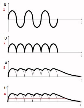

Voor ons Natuurkunde PWS willen een vriend en ik een windturbine ontwerpen. Het ontwerp is, qua wieken en frame, af, alleen we lopen vast met de elektronica. Ik heb hier zelf al lang over zitten googelen en mijn Natuurkunde docent kon het ook niet met zekerheid zeggen. Zouden jullie mij hiermee kunnen helpen? Klopt wat ik nu heb (met deze onderdelen)?
Als generator hebben we een stappenmotor met een wisselspanning van 12V gekozen.1 Nu willen wij de opgewekte stroom gebruiken om bijvoorbeeld een telefoon op te laden via een USB-poort. De USB-poort moet voor zover ik weet een gelijkspanning (DC) van 5V hebben met een stroomsterkte van max 2000mA?2 Ook moet er rekening mee houden worden dat de opgewekte spanning niet constant is, maar fluctueert, afhankelijk van hoe snel de wieken draaien. Ik zal dus uiteindelijk ook een spanningsregelaar moeten gebruiken om ervoor te zorgen dat de spanning over de USB poort altijd 5V is.
Dit betekent dat ik eerst een bruggelijkrichter op mijn generator moet aansluiten.3 Dan heb ik gelijkspanning maar nog niet een gelijkspanning met een constant voltage. (zie bijlage "voltage bewerking" onderdeel 2)
Daarom sluit ik vervolgens een afvlakcondensator aan op mijn positieve draad. De spanning zou nu relatief constant moeten zijn. (zie bijlage "voltage bewerking" onderdeel 3)
Daarna sluit ik een spanningsregelaar aan die de spanning omvormt naar 5V5. Hierbij stel ik me voor dat de spanningsregelaar als het ware de bovenste top van de spanning 'afkapt' en er alleen een constante 5V overblijft. (zie bijlage "voltage bewerking" onderdeel 4)
Dan is er ook nog de stroomsterkte. Die verandert door de fluctuerende spanning ook. Ik kon niet vinden hoe ik deze kon beperken, behalve door de stroomkring te verbreken met smeltveiligheden. Hebben jullie tips?
Ik dacht er sowieso over na een USB hub met beschermingen tegen over voltage en over stroom te gebruiken.6 Ik knip de USB die in de PC hoort te gaan er af en verbind de hub in plaats daarvan met mijn stroomkring.
Nogmaals, ik zit in VWO6 en geen idee hoe dit allemaal precies zit. Zou wat ik nu heb met deze specifieke onderdelen werken, of ben ik ergens de compleet verkeerde kant op gegaan? Alvast bedankt voor het meedenken en excuses voor het lange/warrige verhaal.

Op die 2000 mA zou ik mij niet teveel fixeren. Dat is de standaard stroomsterkte die veel USB 5 V voedingen kunnen leveren. Een mobiele telefoon zal bij het laden waarschijnlijk minder stroom nemen. Als je voeding meer kan leveren dan 2 A zal er niets kapot gaan omdat de verbruiker bepaalt hoeveel stroom er gaat lopen.
Een simpele oplossing is een bruggelijkrichter, afvlakelco en een schakelend regelaartje zoals een Recom R-78B5.0-2.0 zie: https://recom-power.com/pdf/Innoline/R-78B-2.0.pdf
Die kan een ingangsspanning van 6,5 tot 32 V omzetten naar 5 V bij maximaal 2 A.
Bij lage toerentallen kan het zijn dat je generator onder belasting onder 5 V zakt. Een complexere oplossing zou dan een buck-boost converter kunnen zijn.

Die gelijkrichter zal wel werken, maar is wel erg over-gedimensioneerd met een 35A. En dus veel te duur. Dan kun je beter een kleinere gelijkrichter zoeken.
Bijv https://www.reichelt.nl/nl/nl/bruggelijkrichter-400-v-10-a-sil-gbi-10g…
Afvlak condensator: Dat moet een stevige Elco zijn.
Bijv 4700 uF 25V, als je motor tenminste nooit boven 25V komt.
https://www.reichelt.nl/nl/nl/elko-radiaal-4700-f-25-v-rm-7-5-85-c-200…
Als regelaar zou ik idd een schakelende regelaar nemen.
Bijv https://www.bol.com/nl/nl/p/lm2596-dc-dc-converter-verstelbare-step-do…
De hub gebruik je alleen als voeding. De data-draden worden niet gebruikt. Dan hoef je dus ook geen USB-3 hub. Een USB-1 hub voldoet ook. Ik zou dan wel eentje zoeken met een ingang voor een power-adapter.
Bijv https://www.bol.com/nl/nl/p/4-poort-multi-usb-2-0-hub-splitter-verdele…

Staat ‘ie dan niet toch al bijna stil bij gebrek aan wind? Ik denk dat alleen een buck regelaar wel genoeg is. Het is sowiso al een stuk mooier dan een lineaire regelaar.
Op 16 november 2022 00:25:56 schreef Marius Roessingh:
Da’s wat een lineaire regelaar doet: die houd zijn uitgangsspanning op (bijvoorbeeld) 5 V. Als dan de ingangsspanning 12 V is, en je neemt ongeveer 200 mA af, dan gaat er ongeveer 200 mA je regelaar in bij die 12 V, en komt er ongeveer 200 mA uit bij 5 V. Reken zelf maar na hoeveel vermogen je dan in je regelaar aan warmte aan het omzetten bent. En wat de efficiëntie dan is.
(Eigenlijk heeft die regelaar nog een beetje eigen gebruik ook. Dus er gaat 208 mA oid in, en 200 mA uit naar je belasting (en 8 mA door de GND-aansluiting van de regelaar)).
Een schakelende regelaar houdt ook zijn uitgangsspanning constant, maar neemt bij een hogere ingangsspanning minder stroom op. Dus bijvoorbeeld bij 5 V, 200 mA aan de uitgang, neemt deze 12, 100 mA op. In principe aan de in- en uitgaande kant hetzelfde vermogen (je kunt geen energie ‘erbij toveren’. Of wegtoveren, trouwens). In de praktijk aan de ingang een net iets hoger vermogen: hij is niet 100 % efficient. Je mag blij zijn met 90 %, en ook 80 % is al niet slecht.
Da’s dan gewoon “efficientie”, al een stuk beter dan lineair ‘opstoken’. Er worden dingen warm omdat er stroom doorheen loopt: de spoel en gelijkrichtdiode en schakelfet etc. zijn nooit nul Ohm. Ernaast heeft die schakelende regelaar natuurlijk ook een eigen gebruik. Waardoor er, ook als je nul uitgangsvermogen trekt, toch een beetje vermogen in gaat aan de ingang, om de regelaar zelf werkend te houden.
Efficiëntie en eigen gebruik van zo’n regelaar kun je vinden in het datablad, maar ook nameten. Ook leuk voor een profielwerstuk. (De Recom die McAwesome aanraad vermeld de efficiëntie zelfs als een grafiek. Het eigen gebruik als ingangsstroom bij nullast: quiescent current. Die is opgegeven bij 1 bepaalde ingangsspanning en dus mogelijk anders bij een andere ingangsspanning, maar kun je nameten)
