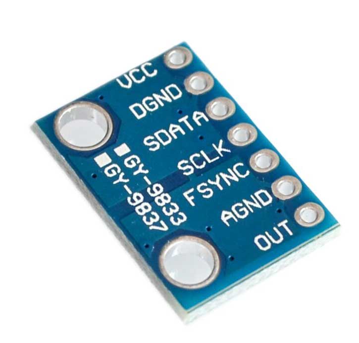

Ondertussen overweeg ik wel om ook maar een TH versie te ontwerpen
De AD9833 bestaat alleen in MSOP10...
