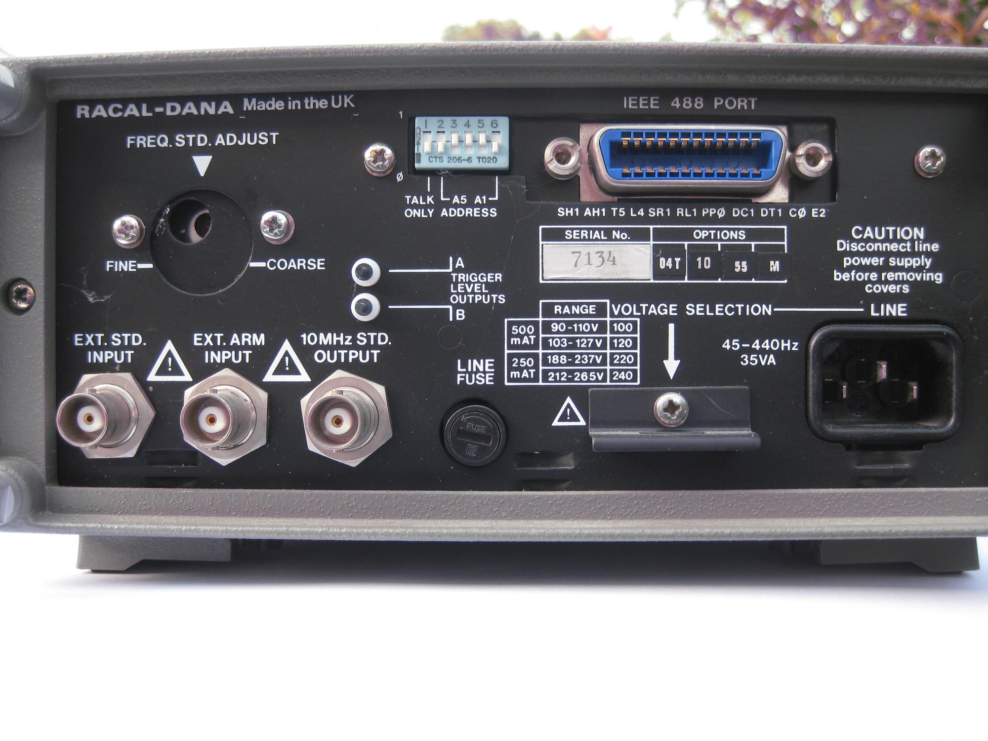

Gertjan ea,
ik heb ook nog even wat research gedaan. Ze moesten eerst uit de meetopstelling komen.
Allereerst het NSN plaatje. Zoek de verschillen. Er staat 01 MAR 1991, dus dit ex. zou uit 1990 zijn.
Nog even de achterzijde van de 1992.
En van de 1991. Made in the UK.
Ik ben erg gecharmeerd van deze counters vanwege het grote en heldere display. Erg prettig om mee te werken. Dat je tot op 1 mHz kunt meten is mooi meegenomen.
Gr. N.

(Grapje..... dat bolle is vertekening van een groothoeklens :-))
Dank je voor je aanvullende info.
Het lijkt er dus op dat in Irvine het schakelaar probleem in 1991 al onder controle was...
Ik weet niet wanneer deze counters precies geïntroduceerd zijn. In de Racal-Dana catalogus 1984-1985 wordt er nog niet over gerept. Het zal dus 1985 of 1986 geweest zijn.
Met de tot nu bekende gegevens zouden de counters met slechte schakelaars uit de periode 1985 t/m 1990 moeten komen, en zou 1991 of later OK moeten zijn....
Uit de UK heb ik nog geen counters gezien met slechte schakelaars. Maar die conclusies worden nog maar onderbouwd door een heel klein aantal :-).
