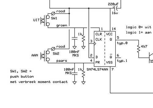

Is er geen andere mogelijkheid ?
Ja die is er.
Met een 74LS74 D-flip flop schakeling.
Daarvoor gebruik je de preset en clear ingangen welke via een pull-up weerstand van 2k2 naar de plus 5V gaan.
Met een moment schakelaar met maak contact verbind je die met de ground.
De clock en data ingangen zijn verbonden met de plus 5V.
Zoals in het schema staat is de pull-up weerstand verbonden met de ground en de moment schakelaar met verbreek contact toegepast.
Dit is dus andersom als wat ik had geschreven, maar dat komt omdat ik geen geschikte moment schakelaars had met maak contact.

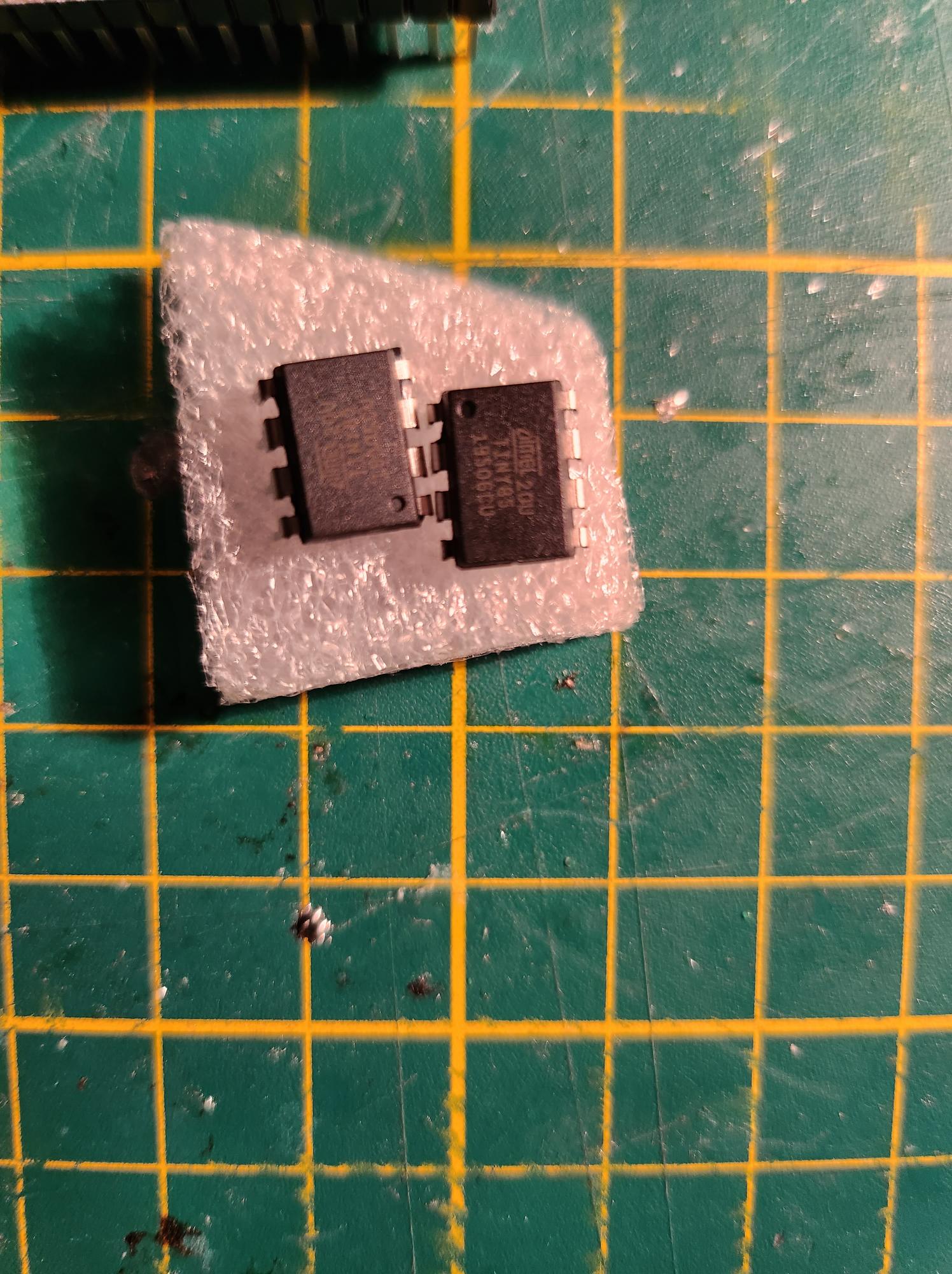

Is dit toevallig zoeen attiny programmer ?
Op 10 november 2023 13:42:18 schreef fossie:
Nee, dat is meer een break-out bordje. Daar kun je wel een AtTiny13 inprikken en vervolgens programmeren via de 10-pins ISP header. Maar dan moet je nog wel een ISP programmer hebben. Bijv https://nl.aliexpress.com/item/1005006004974100.html
Correctie:
Of nee, toch niet. Geen 10-pins isp header. Dan kun je beter de Tiny13 in een breadboard prikken en dan koppelen met de ISP programmer.

Ik heb uit een oude rommel doos deze gevonden.
Er zaten ook 2 at85 bij.
Kan ik deze ook gebruiken of moet ik perse de at13 hebben ?
Tiny85 kan ook, al is die veel te groot.
