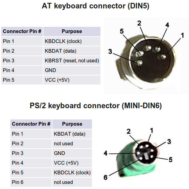

Ik heb nog twee IBM toetsenborden. Die typen wel lekker, maar tegenwoordig hebben PCs niet meer die oude DIN stekkers.
Ik kan makkelijk de PS2->usb adapters kopen. Maar deze toetsenborden zijn van "voor PS/2": Die hebben zo'n lompe 2x grotere connector.
Is dat alleen draadjes doorverbinden om naar PS2 te gaan? Dan koop ik zo'n adaptertje en probeer van die connectors te vinden. Of: Weet iemand hoe die grotere keyboard connectors heten? Misschien helpt dat in het zoeken naar adaptertjes.
Ha! Top! In winkelwagen, gaat mee de volgende keer dat ik wat nodig heb! Aliexpress prijzen bij Farnell!
Ik ben een OEN. Ik heb gedacht dat ze van die oudere grotere DIN stekkers hadden, maar dat is gewoon niet zo. Ze hebben PS2 stekkers. (ik koop het ding toch: voor het geval dat).

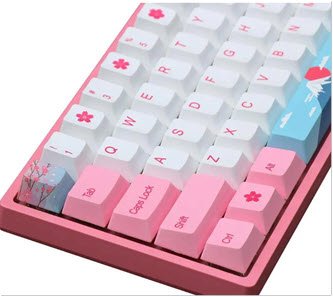

Je moet voor de gein eens op Youtube kijken, ook op Tweakers zag ik een review.
Die toetsenbordfanaten gaan helemaal los op toetsenbordjes van €200 met iets van 60 toetsen (dus geen pijltjes of F toetsen). Vervolgens vinden ze de toetskapjes niet goed of mooi genoeg: €80 voor anders keycaps. Dan blijken ook de hotswap Cherry schakelaars niet de juiste veerkracht te hebben. Dus bestellen ze nieuwe schakelaars en de fanatiekelingen kiezen dan ook nog voor het met de hand olïen van elke afzonderlijke schakelaar. 8)7
Ik heb zelf besloten nog een stapje verder te gaan, mooie bloemtjes op mijn toetsen geschilderd:

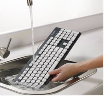

Op dinsdag 16 april 2024 13:42:21 schreef maartenbakker:
@Arco: ze kunnen alleen niet tegen vocht.
Voordat ik die roze had gebruikte ik deze:
Logitech K310
Zo heb ik ipv de A een plaatje van een Anjer.
