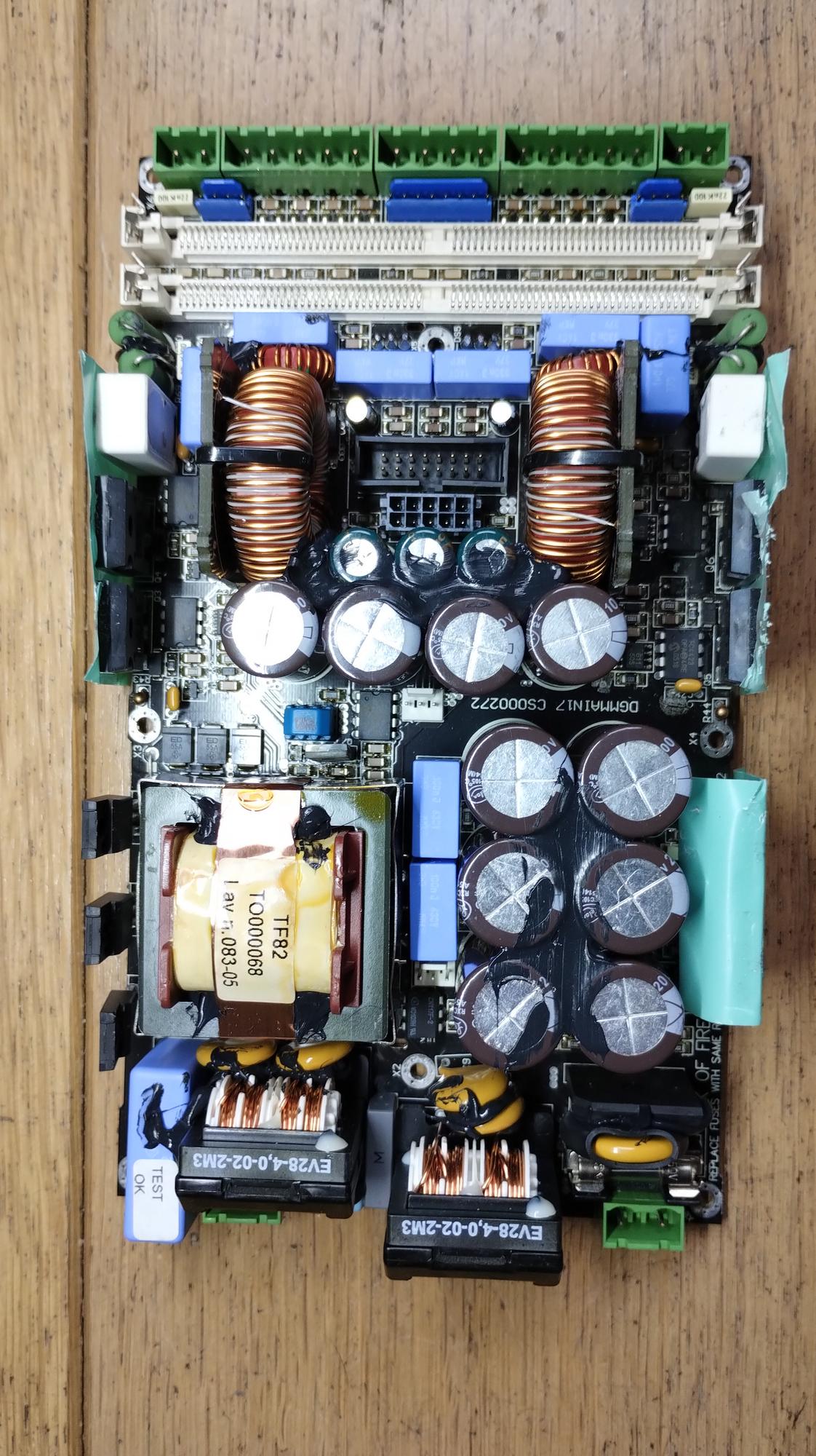

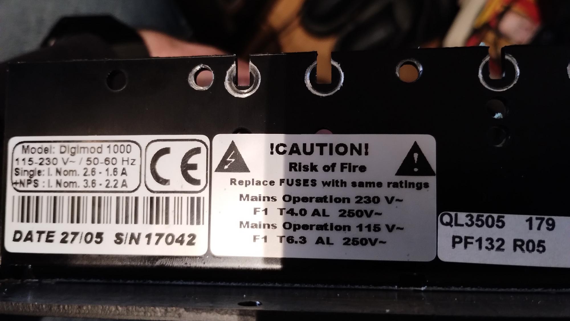

Ik ben een nitwit in electronica maar heb een defecte Digimod 1000 versterker.

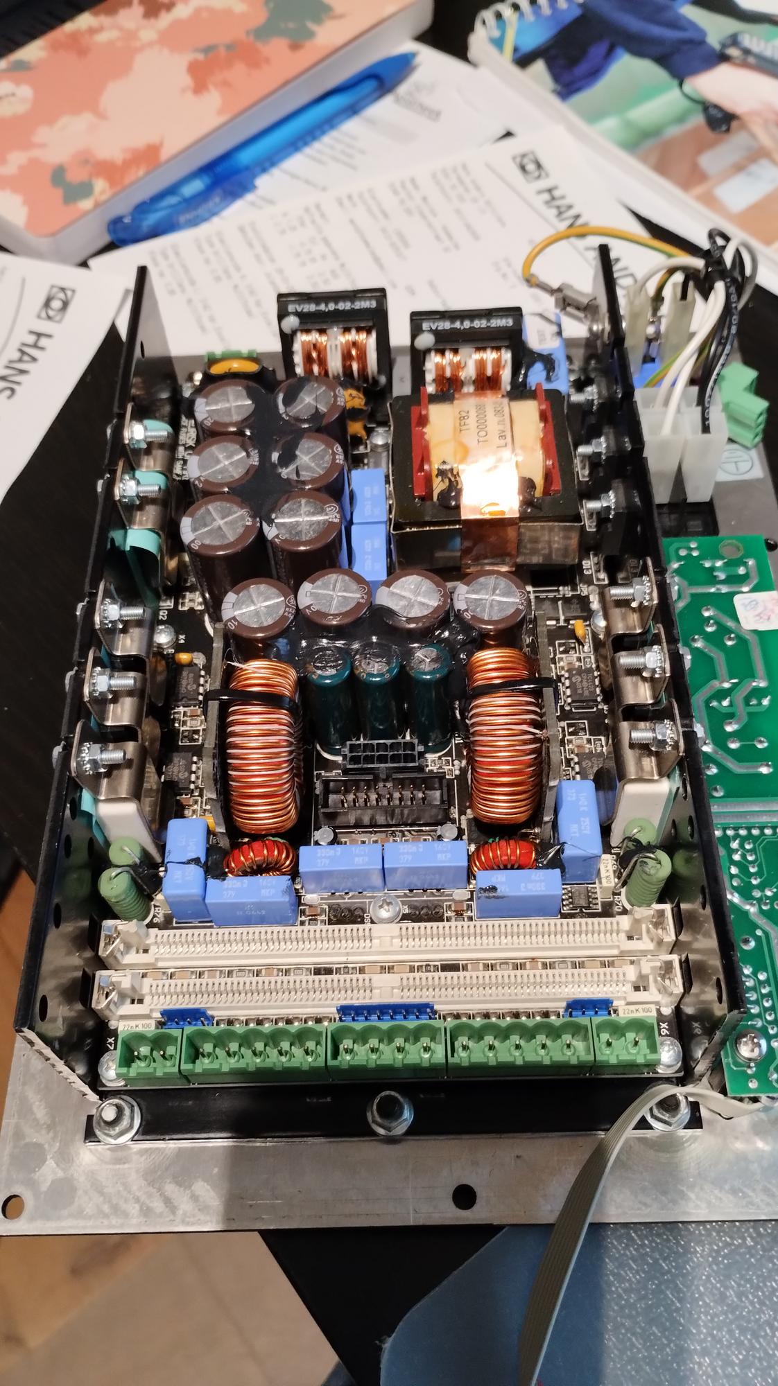

Deze is gemonteerd in een Electro Voice SXa360 speaker. Afgelopen zaterdag stopte de speaker met spelen. De midden en hoge tonen speaker werkte niet, waardoor ik de fout zoek in de versterker. Ik heb hem al gedemonteerd, maar kan niets zien.
Wie zou voor mij de versterker kunnen onderzoeken. Ik heb online al een compleet schema kunnen downloaden ervan.
Hopelijk is iemand bereid om me te helpen.
Bedankt alvast voor jullie berichtjes.

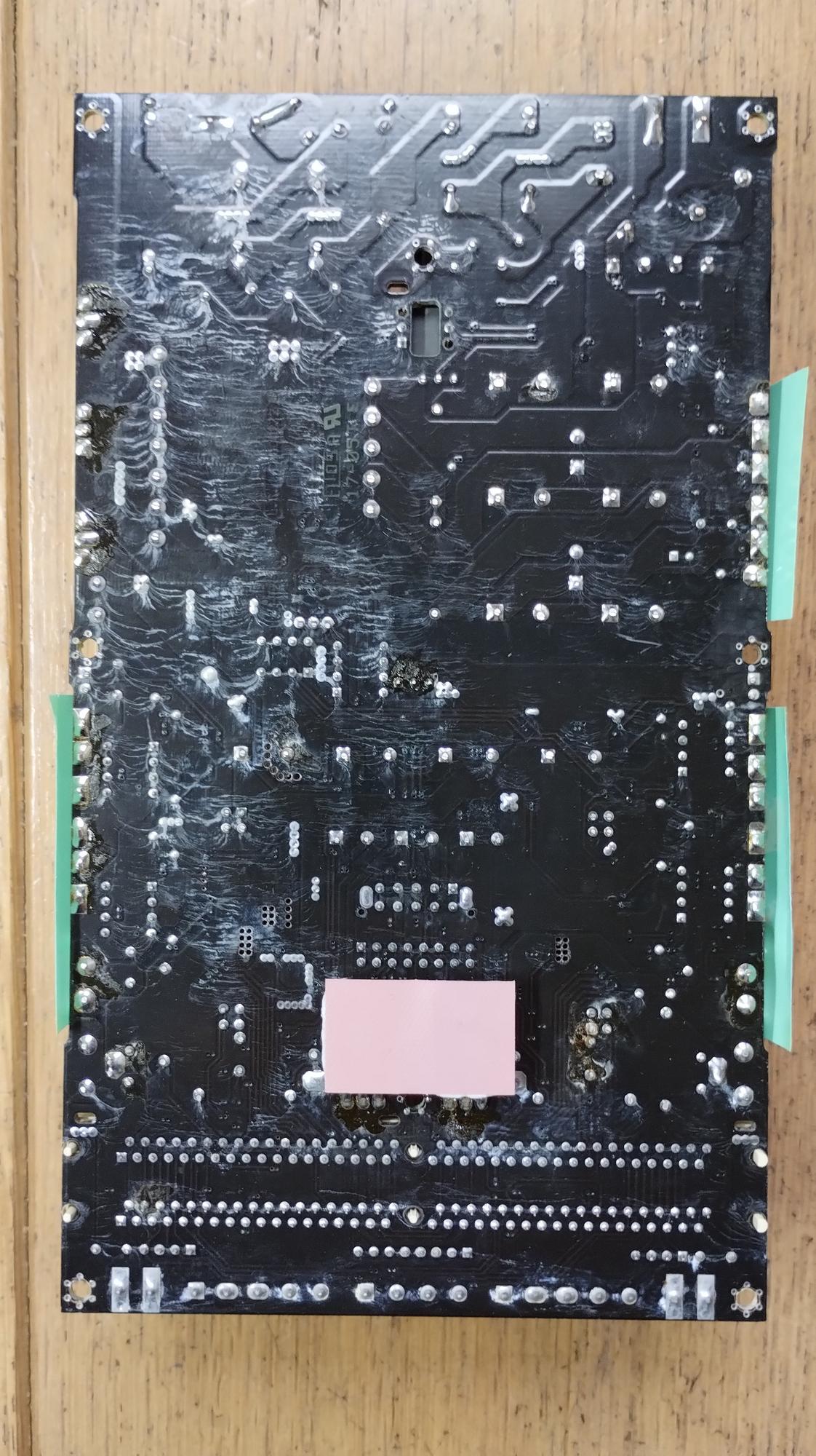

*Update: Ik heb de versterker wat verder uit elkaar gehaald. Het lijkt net of deze warm geworden is, maar kan niet echt zien of er een elektronisch component defect is. Ook heb ik een schema gevonden op internet.
En de rest? zit er ook nog een lage tonen speaker in en die werkt wel?
Beide speakers werken niet. Er zit een 12 inch speaker en een hoge tonen speaker in. Alleen het voedingslampje op de schakelaar brand nog wel. De zekering intern is ook goed. De versterker heeft een 350W en een 150W gedeelte. Ik verwacht dat het dus zit in het gedeelte tussen de scheiding en de voeding.

Ik ken deze modules enigzins. Vaak zijn de elcos rondom de uitgangsspoelen defect. Controller kaart kan ook defect zijn.

@Djohnny: Zou je een blik willen werpen op de versterker? Zo ja, hoe komen we met elkaar in contact. Ik heb namelijk niet het idee dat de hele versterker defect is. Ik kan ook niet zien dat er een elco geploft is. In iedergeval niet de grote jongens.

En dan ook nog even de afloop van deze posten:
Heb de powersoft digimod 1000 module op componentenbasis kunnen repareren. Diverse halfgeleiders en andere componenten in het primaire gedeelte van de module waren defect. Dit gedeelte gereviseerd, en de speaker speelt weer perfect!
