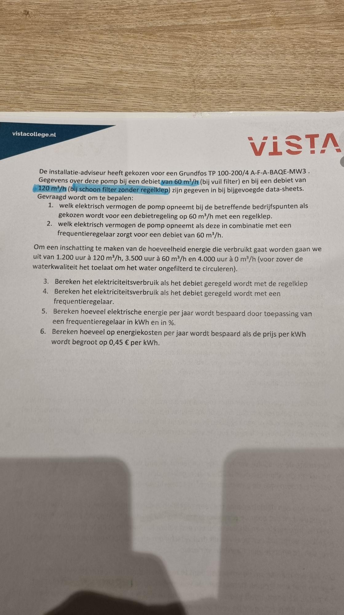

Voor een schoolopdracht moet ik het pomp vermogen berekenen van een pomp met 60m³/h met een regelklep en 60m³/h met een frequentie regelaar. Nu kom ik hier niet verder mee.
Bijgevoegde pdf's en foto's zijn het enige wat ik heb gekregen.
Het gaat om vragen 1 en 2.
Alvast dank,
Gr, Dyan
Vraag 1 dus: Hoeveel vermogen zou het kunnen zijn als de klep helemaal open staat en het filter bijna vol zit?
En hoeveel als de klep in de meest dichte stand staat en en het filter leeg is?
Je mag best zelf wat bedenken hoor. Jij moet de opdracht maken. Niet circuits online.

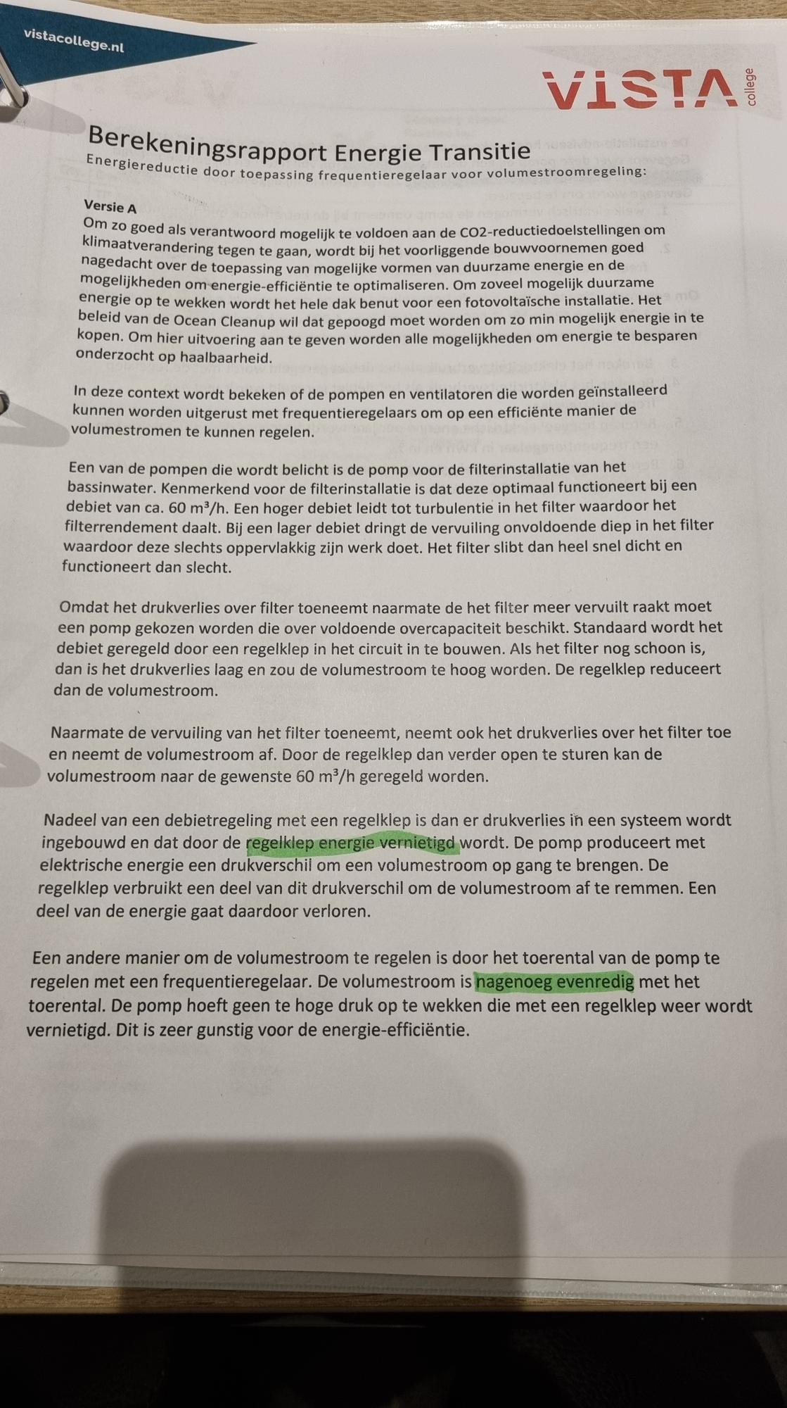

De eerste bladzijde klopt al niet: Door een regelklep wordt er geen energie vernietigd.
Ten eerste: Energie kun je niet vernietigen (wet van behoud van energie). Een gedeelte word omgezet in warmte.
Ten tweede: Door een smoor/regelklep wordt het totale energieverbruik juist MINDER.
Wel is het zo dat het energieverlies (bij een smoorklep) groter is dan bij gebruik van een frequentieregelaar, maar de text suggereert dat het nogal dramatisch is.
Verder: door een lager debiet kun je kwa pomp curve slecht uitkomen waardoor het hydraulisch pomp rendement (veel) slechter word. Dat los je met een frequentieregelaar niet op.
Kortom een echt accurate berekening kun je niet maken, hangt van meer factoren af dan het toerental. De pompcurve, pomp en motor rendement, FO schakelverliezen etc. Dus je moet ook goed in het datasheet van de pomp kijken naar de werk-curves.
Dan heb je ook FO's die optimalisatie (ECO mode etc) doen van de spanning op de motor. Alles bij elkaar zorgt dit er ook voor dat een FO / pomp combi een beter rendement heeft.

Ik heb samen met meerdere klasgenoten aan deze opdracht gewerkt en wij komen niet verder. Enkele denken dat het een kwestie van het aflezen van de datasheets. Maar zelf denk ik dat dit te kort door de bocht is.
Toen de leraar dit onderwerp had behandeld. Hij heeft de vergelijking gemaakt met de formule: U/I=R. kregen wij enkele formules toegespeeld: Y=A*X², P=A*qv², P=pa=n/m²*m³/s=N*m/s=W. meer hebben wij in de les hier niet over gehad. Enkel om bijvoorbeeld meterwaterkolom om te rekenen naar BAR.
Nu vraag ik mijzelf het doel af van de twee datasheets die wij erbij hebben gekregen. Enkele hebben de zelfde opdracht met een ventilator en die hebben er maar 1 bij gekregen.
Zelf doe ik de opleiding Elektro techniek niveau 4. En graag zou ik dit beter willen begrijpen.
Gr, Dyan

Voor de 60m³/h:
P1:5.285 kW
P2: 4.785 kW
Voor de 120m³/h:
P1: 7.685 kW
P2: 6.948 kW
P1 is het opgenomen vermogen en P2 het afgegeven AS vermogen. Ik zie de eta pomp+motor staan. Hierbij werd uitgelegd dat deze belangrijk is voor het opgenomen vermogen.
Zelf denk ik dat ik voor de opdracht waarbij ik de frequentie regelaar moet gaan toepassen dat ik het datasheet van 120m³/h nodig heb. alleen kan ik daar nergens een bevestiging voor vinden en helaas wordt ik op google niet wijzer ervan helaas.
over de regelklep staat een drukverschil dP; in pascal -> N/m2
door de regelklep stroomt een debiet; m3/sec
dP * debiet = N/m2 * m3/sec = Nm/sec
