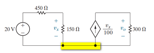

Zelfstudie beginner: In studieboeken (Electric circuits-Nilsson) kom ik vaak het schema tegen met 2 loops en 1 wire (geel) tussen de loops. Nou denk ik dat er geen stroom loopt tussen de 2 loops omdat er geen return wire is? Wat is de zin van een dergelijke schakeling, komt dit in werkelijkheid voor en zo ja, waarom? Dank voor het antwoord!
Het enige nut dat ik zie in die verbinding is dat ze beide circuits op hetzelfde potentiaal willen houden.
In die verbinding kan inderdaad geen stroom lopen. In een leerboek lijkt me zo'n verbinding tamelijk nutteloos, het zijn twee circuits die je apart moet beschouwen, ze hebben geen enkele invloed op elkaar.
Wordt in het boek niet verteld wat de bedoeling is?

En de verbinding tussen links en rechts is er wel.
Rechts staat dat de stroombron een stroom levert van Vx/100.
Links is Vx de spanning over de weerstand van 150 ohm.

In dit model loopt er geen stroom van de ene sectie naar de andere, maar praktisch gezien is de gele verbinding de emitter, en je kan de tor niet in twee stukken knippen... vandaar de lijn.
Vx = 5V, Vx/100 is 50 mV mA. Moet je rekening houden met de inwendige weerstand van de 5V Vx?
dat doe je toch al automatisch, anders zou die 5V er niet zijn... voor de rest hoef je er in dit model geen rekening mee te houden.

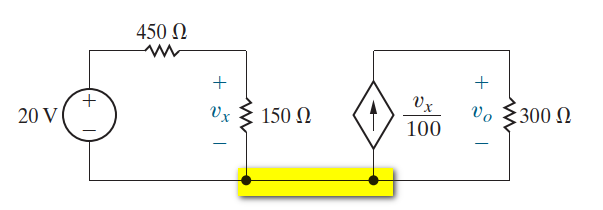

Vx = 5V, Vx/100 is 50 mV.
Volgens mij zou het schema rechts een stroombron moeten zijn en is het 5/100A = 50mA. 50mA door 300 ohm = 15V

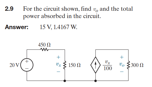

Uit welke druk komt de vraag uit de startpost? Vo is 15 V trouwens.
Het boek zelf is er wel duidelijk over; er is zelfs een voorbeeldvraag precies daarover:
Antwoord a:

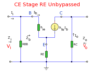

Helemaal niet raar. Het is een vervangschema van een transistor dat het mogelijk maakt om er mee te kunnen rekenen. Behalve de (gele)draad is er overigens nog een tweede (logische) verbinding. De stroom in het tweede circuit is direct afhankelijk van de spanning over de 150 Ohm weerstand in het eerste circuit.
Bovendien is de schakeling helemaal niet compleet. Deze schakeling stelt een losse niet aangesloten transistor voor. En een losse niet aangesloten transistor kan nooit werken omdat er gewoon geen draden op zijn aangesloten.
Nogmaals de rare transistor:
Hieronder een schema van een transistor die wel is aangesloten. Ook wel vierpool genoemd:

Nee, ik lees ook de tekst. Misschien zoeken we er teveel achter, dit is pas hfst 2 van het boek, transistors ed. zijn nog helemaal niet behandeld. Het antwoord is niet moeilijk, alleen dat malle draadje begreep ik niet. Dit is de complete opgave:
Op zaterdag 1 juni 2024 12:48:29 schreef Frederick E. Terman:
Antwoord a:
12th edition. Deze staat naast mijn opgave, dat I=0 begrijp ik wel, het ging mij om de ratio achter de verbindingsdraad.

Ah, bladzijde 48. Ik keek er straal overheen. :)
Nu ja, die doorverbinding zal inmiddels wel duidelijk zijn uit de antwoorden hierboven.
In veel situaties zijn delen van de schakeling nu eenmaal zo doorverbonden - meestal door een gemeenschappelijke referentie, 'ground', of anders doordat het in het ding in kwestie - een transistor bijvoorbeeld - constructief zo zit.
e: In vraagstukken wordt niet altijd alles weggelaten wat 'niets doet'. Dat zou bijna voorzeggen worden. :)
