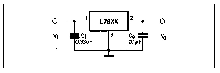

Op bovenstaand plaatje zie je dat er op de in en uitgang kleine condensators geplaatst moeten worden, zonder deze condensators kan de boel gaan oscilleren en klopt de uitgangsspanning niet.
De condensators moeten met zo kort mogelijke verbinding met de L7824 verbonden worden.

Wat zou dan een goede grote zijn voor de condensator voor de L7824? Ik ben erg blij met dit antwoord, ik zal ook kijken of ik mijn schema kan vinden, dat zal ook zeker helpen.

De 7824 word door heel veel verschillende fabrikanten geproduceerd en elke fabrikant heeft dan ook zijn eigen datasheet waarin de condensator word vermeld en hoe groot die moet zijn.
Ik zou zeggen zoek de datasheet eens op en kijk er eens in. Je hoeft dan niet alles te lezen of te begrijpen maar zoek dan wel even naar het principe schema waarin dan de meest ideale condensatoren in staan.
Het gaat hier wel om 2 verschillende condensators.
  • Een elco als buffercondensator na de gelijkrichter
  • En een klein condensatortje direct op de ingang van de regelaar om oscilleren te voorkomen.
