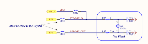

Ik heb een printje gemaakt met een STM32F303RB er op.
Ik heb altijd bij STM het kristal gewoon direct op het de osc pinnen aangesloten, en tegenwoordig bij RP2040 ook.
Nu ben ik het bord aan het opbrengen en HSE komt niet op.
Nu heb ik op STM altijd ST gevolgd en tot gisteren altijd een 8MHz kristal gemonteerd, maar dit keer een 12MHz. Levert natuurlijk wat gezeik op met configureren van de software, maar ik dacht dat ondertussen wel aan te kunnen. Alleen de hele HSE draait niet. :-(

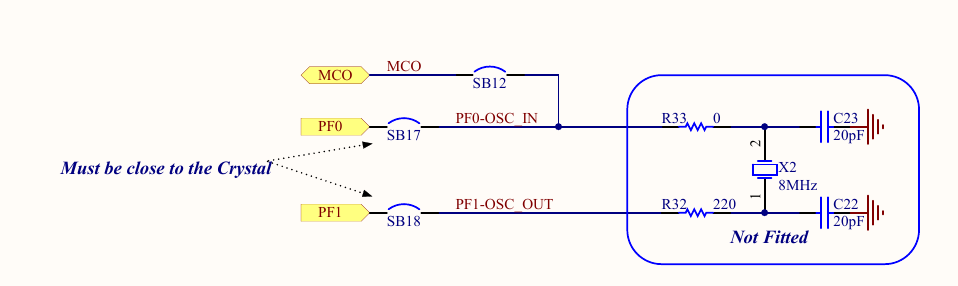

Nu ben ik aan het kijken wat er op de nucleo/discovery boards zit en... ze hebben in 2020 de schemas uit de manuals gehaald. :-( Maar in een locaal bewaard copie:
... zit er een 220 ohm weerstand in serie.
Die zit natuurlijk niet op m'n print. :-(
Ik vond in het datasheet een 200k "feedback resistor". Ik heb nu een 220k weerstand tussen de OSC-IN en OSC-OUT gesoldeerd en... nog steeds niets.

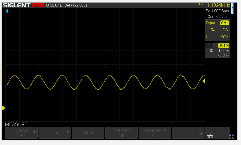

En gedownload en..... ledje knippers. Verrek! Dus met de scoop kijken of ie echt draait en:
Hij doet het gewoon. Geen zin om precies te tellen, maar ziet er toch echt wel uit als 12MHz.

HEBBES!
Blijkt dat ST, zag je natuurlijk al in het schema hierboven, het kristal niet monteert. Dan is er een optie om vanuit de STLINK op de evaluationboards een klok naar de te evalueren CPU te sturen.
Dus dan moet de OSCILLATOR uit geconfigureerd worden en alleen "CLOCK IN" gebruikt worden ("HSE bypass" heet dat). Zo stond de config, maar in chibios handig: op een andere plek dan alle andere clock config dingen.
Anyway, nu oscillator op de CPU aan, en hij draait.
Je scoop zegt 11,4 MHz. Maar dat komt mogelijk door de belasting van je probe+scoop?

[...]Je scoop zegt 11,4 MHz. Maar dat komt mogelijk door de belasting van je probe+scoop?
Ohja. Inderdaad. Volgens mij met 5% lagere frequentie hoort USB het absoluut niet te doen, en die doet het dus wel. Ik heb op OSC-OUT gemeten, om de boel zo min mogelijk te beinvloeden. Ik denk dat ik dan met 10pF extra WEL de frequentie beinvloed, maar minder kans heb op het afslaan van de oscillator. Dat laatste wil ik dus absoluut niet. Je gaat helemaal met een kluitje het riet in als de oscillator WEL draait maar je meting zegt van niet.
