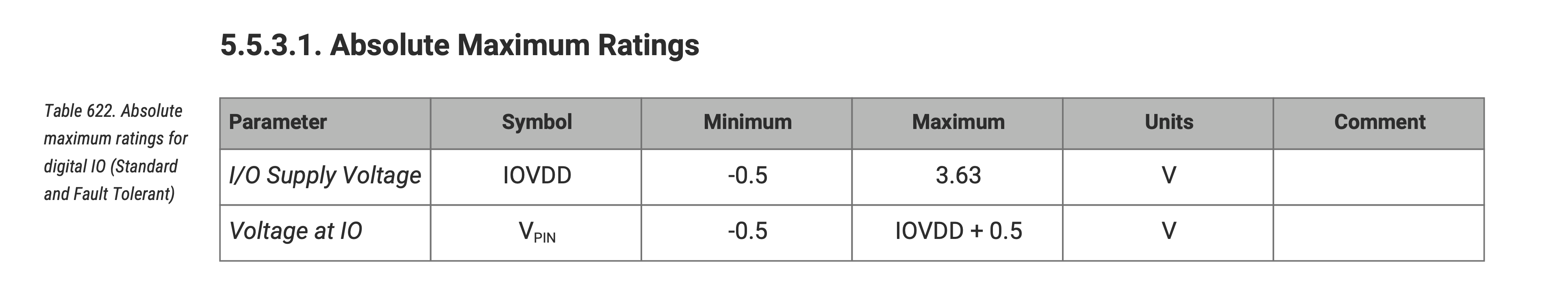

Volgens zijn specificatie kan deze µC inderdaad geen 5 V aan.
Een level shifter is een goede oplossing, en beschermt gelijk de µC wat.

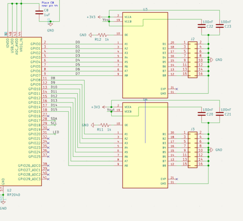

Ik dacht er een pintje voor te maken, leuke oefening.
specs van de firmware zijn :
16 channels
100 MHz sampling rate, 1 sample per sys tick
200 KB sample memory
Fast triggers using PIO
Input channels mapped to GPIO 0-15

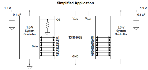

ic: The TXS0108E can transmit data between ports at max speeds of 110Mbps (push/pull) or 1.2Mbps (open drain)
Dus qua snelheid moet dat geen probleem zijn, maar ik moet dan wel opletten op me traces? Moeten ze dan allemaal even lang zijn of zo met zoon golf er in?

Voor een klok van maximaal 100 MHz is het denk ik goed te doen met enkel serie terminatie aan de probe kant i.c.m. transmissielijnen (dunne coax, flatcable met de helft aan GND, goede twisted pairs.. ) en hoeft er nog niet aangepast te worden aan de kant van het IC. Wat overigens neer kan komen op het vaststellen van een klein serie-spoeltje om de ingangscapaciteit te compenseren. Dat gaat nog op een Smith chart.
Hierbij gok ik dat de te bemeten schakeling voldoende signaal levert en belast mag worden.
Moet een blokgolf van 100 MHz er na tientallen cm transmissielijn op de pin nog als een blokgolf uit zien dat wordt het snel lastiger. Zo een erg breedbandig signaal vereist een specifiek soort HF kennis, mogelijk simulaties en metingen om het resultaat te controleren.
Interessante materie, maar dit lijkt mij niet het project daarvoor.
Het heeft m.i. geen zin voorzieningen te treffen als je niet weet wat je doet. Ruw evenveel kans dat het de verkeerde kant op helpt.
Zelfs eenvoudige microstrips zullen lastig zijn, want al snel te groot in verhouding tot de componenten. Een strategie is alles klein te houden in verhouding tot de golflengtes en overal een nette HF GND te verzorgen, bijvoorbeeld als doorlopend plane in de print.

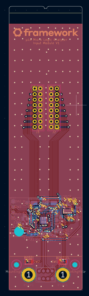

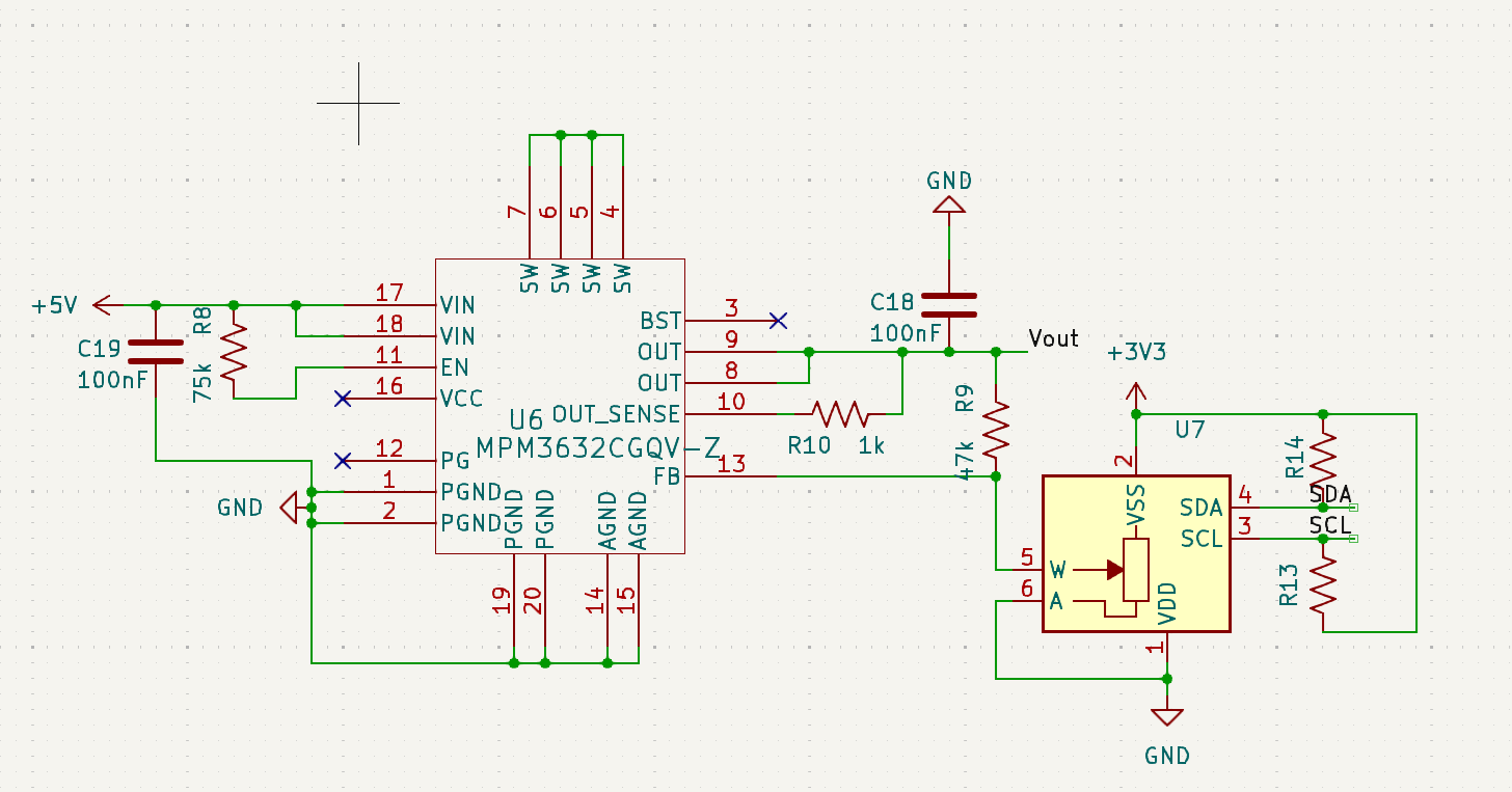

er is zo veel gezegd en een hoop gaat over me hoofd maar dit is waar ik tot nu toe oep uit ben gekomen.
wat denken jullie er van?
nu weer ik niet of ik de pot goed heb gebruikt pin 5 en 6 dus dat zal ik nog even bekijken.
en de headers zal ik nog wel gaan verschuiven, ik wil nog een een magneet connector maaken met pogo pins maar ik weet nog niet hoe die er uit komt te zien.
De aansluitingen van de pot zijn ERG verkeerd: VDD is de voedingsspanning, VSS de GND van die chip...
Op zondag 28 juli 2024 09:13:50 schreef fatbeard:
Yep, heel erg verkeerd en wat ga je doen met de sda en de scl ingangen van de chip?
Ik zou hier nooit een digitale potmeter voor inzetten. Zo'n pot is veel te kwetsbaar en eigenlijk ongeschikt. Het beveiligt ook in het geheel niet. Het is echter wel mogelijk om het zo'n potmeter een spanningsdeler te maken. Net zo als het mogelijk is om een 10 liter V8 diesel motor in te bouwen op je kreidler bromfiets.
Je moet even de datasheet lezen van die potmeter. Blijkbaar heb je geen idee hoe zo'n potmeter werkt. Veel van deze potmeters hebben maximale ingangsspanning die niet boven de voedingsspanning uit mag komen. In jou schema lijkt de voedingsspanning 3,3 volt. De te meten spanning mag dus ook nooit hoger dan die 3,3V worden. Of te wel als je de pot goed zou hebben aangesloten schiet je er nog niets mee op. De ingangsspanning blijft 3,3 volt en mag niet hoger.
In je tekening ben je vergeten de type nummers van de IC's te vermelden. Wij kunnen dus niet zien wat die IC's zijn met die A-tjes en B-tjes. En we kunnen ook gaan datasheet gaan zoeken van die potmeter. Want welke is het? Normaal gesproken is de Vdd ingang de voedingsspanning voor het IC. De Vss de massa, aarde, GND, of min aansluiting. Hier heel goed kijken welk van toepassing is. Wat voor massa of min heb jij in je schakeling? Doe je dit fout dan gaat het stuk. De W is de loper(of wiper) van de potmeter. En de A(pen 6) is de hoge kant van de potmeter. Dat zou je meetingang moeten worden. En zeer waarschijnlijk mag die nooit hoger worden dan de voedingsspanning. Bij jouw dus die 3,3V Maar dat staat ergens in de datasheet. Die SDA en SCL ingangen vormen een I2C bus en moet je dus aansturen met je cpu.
Zet er nu gewoon twee smd weerstandjes geschakeld als spanningsdeler in dan ben je klaar
[Bericht gewijzigd door Ex-fietser op zondag 28 juli 2024 10:10:25 (52%)
Het zij opgemerkt dat de spanning over de pot niet hoger wordt dan de referentie spanning van de MPM3632, 800 mV.
Mijn persoonlijke oplossing voor een op deze wijze op enige vaste spanningen omschakelbare voeding zouden een paar BS170's met weerstanden zijn, parallel aan een vaste weerstand voor de laagst in te stellen spanning.

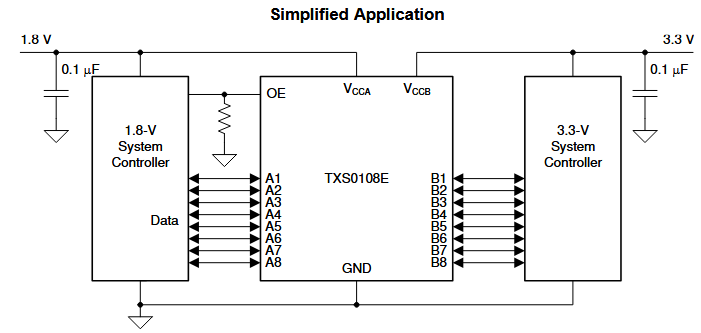

TS noemde in zijn openingspost twee levelshifters;
1 bedoeld voor I2C met de bekende oplossing met de FET, de tweede een normale op basis van de TXS0108E.
De I2C levelshifter werkt uitstekend, maar is voor zover ik kan overzien verder niet relevant in deze discussie.
ik denk ik geef wat meer uitleg waarom ik voor de de bepaalde onderdelen heb gekozen.
"TXS0108E 8-Bit Bi-directional, Level-Shifting, Voltage Translator
for Open-Drain and Push-Pull Applications"
deze beschemt dus me micro tegen 3.3v en hoger tot 5v. Ook is hij klein en sneller dan dat ik nodig heb.

Ik heb een referentie voltage nodig als input "VccB" voor de TXS0108E dus heb ik voor de MPM3632C gekozen. deze gebruik ik op een andere print en werkt prima en ik heb er genoeg van.
https://www.monolithicpower.com/en/documentview/productdocument/index/…
om de verschillende voltages te maken dacht ik, als ik r2 vervangen met een digitale pot dan kan ik in software de referentie voltage veranderen. Dus heb ik de MCP4018 uitgekozen omdat ik die via i2c kan aanspreken. De resistors die ik wil gebruiken zijn 402 1/16w dus niet bepaald zwaar heel veel van jullie zeggen dat de digitale pot dat niet aan zou kunnen? gebruit/trekt r2 dan zo veel?
https://nl.mouser.com/datasheet/2/268/22147a-3443488.pdf
ik zie vaker dat er pots word gebruikt in andere regulators waarom zou het niet digitaal kunnen.
