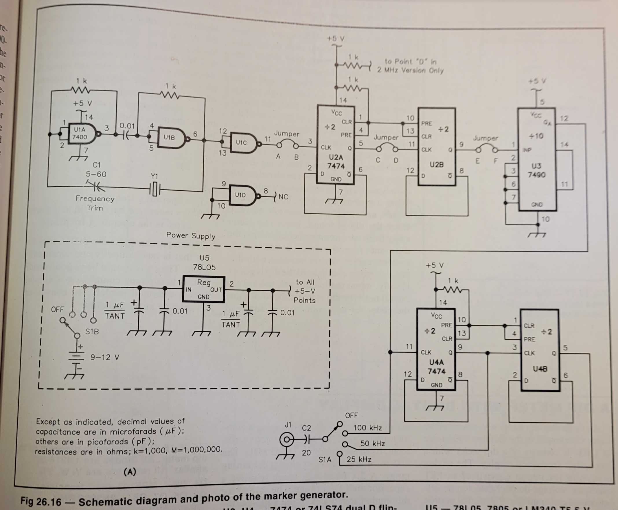

Maar kan ik nu een schema waarin de 7400, 7474 en 7490 gebruikt worden, zonder problemen met equivalente CD4000 IC's maken?
Ik denk niet aan maximale frequenties, dat is voor mij op dit moment niet zo belangrijk.
Voor de duidelijkheid het schema:
Ron
Hubie
(Even uit het blote bolletje) Het verschil zit in het stroomverbruik en de max.voedingspanning en de snelheid (frequentie) Het laatste is hier niet van belang zoals je al schreef.Het door elkaar gebruiken lijkt mij geen probleem.
Een Cmos poort trekt aan de ingang nauwelijks stroom, je kunt dus alle weerstanden flink in waarde verhogen.
De voeding is anders:
De 74 serie zijn allemaal 5V only.
De 4000 serie is van 3-15V (wat uitzonderingen daargelaten).
Dus afhankelijk van de toepassing kun je soms uitwisselen.
De logic levels:
De TTL serie en CD/HEF series hebben verschillende thresholds kwa input spanningen dus ook al gebruik je 5V kun je meestal een gewone TTL NIET aan ee CD input hangen omdat het hoog niveau niet hoog genoeg is. Daarom heb je de HCT serie die dat oplost.
Dus altijd de levels nakijken dat output VoL en Voh binnen spec liggen van de Vil en Vih van de input van de chip die erachter hangt.
En de andere zaken zoals snelheid/stroomverbruik zoals al hierboven aangegeven.
-edit- Op jouw schema ga je waarschijnlijk de mist in met de Xtal oscillator, grote kans dat die met een andere CD/HCT/HC oid niet start. Dus misschien moet je daar wat aan sleutelen met weerstand/capaciteits waardes.

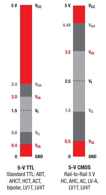

Zie dit plaatje om het verschil tussen TTL en CMOS logic levels te begrijpen:
https://www.miedema.dyndns.org/co/2024/5V_Logic_Voltages.jpg
Bij CMOS ligt het "kantelpunt" op de halve voedingsspanning, maar voor TTL, door de andere opbouw, veel lager.
Dus bv "hoog" TTL niveau is te laag om een CMOS ingang betrouwbaar aan te sturen.
HC = High speed CMOS
HCT = High speed CMOS TTL compatible
Alle info over logische families vindt je in de Logic Guide van Texas Instruments. (Daar komt bovenstaand plaatje ook uit)

Uit ervaring met gokkasten weet ik 99% zeker dat die oscillator het niet (meteen) gaat doen, zelfs niet met een LS00.
