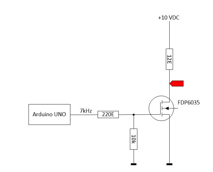

Ik heb onderstaand schema gebouwd op een breadbord. De uiteindelijke bedoeling is om een mooie blokgolf te krijgen zonder spanningspieken.
Ik krijg spanningspieken bij het schakelen tot 30V. Dat lijkt me iets teveel.
Op de rode marker is het scoopbeeld te zien.
Hoe krijg ik de spanningspieken weg?

Het opslingeren tot 30V zal waarschijnlijk komen door relatief lange stukken draad. Een een stukje draad werkt als spoel en zorgt voor het opslingeren van de spanning. Een breadbord zelf is dan ook niet ideaal en voegt ook capaciteit en extra lengte toe.
Iets waar je weinig aan kan dan behalve de draden zo kort mogelijk maken. Meestal is het opslingeren niet erg maar soms wel. Het teveel aan opslingeren kan je wel verhinderen door het gebruik van een blusdiode parallel aan de weerstand.

Ergens te veel zelfinductie. Dat kan in je bouwsel zitten maar ook in je meetopstelling. Je moet een 10x probe gebruiken, die moet goed afgeregeld worden op het kanaal van de scoop en je moet een zo kort mogelijk ground-draadje gebruiken.
De zelfinductie zal wel het probleem zijn.
De draad vanaf de 10V-voeding tot aan de weerstand is ongeveer 10 meter lang.
Het is een experiment voor een perimeterdraad te maken voor een robotmaaier.
Ik had al een vrijloopdiode over de weerstand gezet, maar dat gaf geen resultaat.
Zijn er nog andere methodes om de pieken te compenseren?

Het scoop-beeld laat een typische oscillatie zien die hoort bij een inductie die zojuist losgeschakeld is. Uit de oscillatie frequentie kunnen we de LC constante uitrekenen.
10m kabel doet inderdaad wel iets.
Een "vrijloop diode" doet niets omdat je die aansluit naar de bovenkant van de weerstand en DAT punt loopt juist te springen. Zeker als je zegt dat er 10m kabel tussen dat punt en de voeding zit. Een dikke low-ESR condensator kan helpen.

Hoe steiler de flanken hoe meer last dat je krijgt van opslingeringen door de aanwezigheid van parasitaire zelfinducties/capaciteiten. Het is beter een sinusvormig signaal te gebruiken.
RC snubber over de mosfet. Ik zou ook wat protectie toevoegen zoals een MOV en TVS. Zo'n lange draad is een prima antenne voor bv statische electriciteit, zeker bij een onweersbui.
Je kunt ook nog resonantie "problemen" krijgen omdat zo'n lijn laag hangt is er ook vrij veel capaciteit. De zelfinductie kan zomaar 10 tot 20 uH zijn.

Allemaal suggesties die er van uitgaan dat de 10V voeding een beetje redelijk is. Maar dat is ie niet. Er zit een onwijs lange draad aan.
Als daar eenmaal stroom loopt, stopt dat niet direct. Vergelijk het met het hamer effect in waterleidingen. Een "buffervat" in de buurt van de "kraan" kan helpen. Een condensator zoals ik ook al zei en deKees nu ook.

Het bleek inderdaad dat de lange draad een probleem was. Als ik deze maar 10 cm lang maakte was de overshoot veel kleiner, maar nog steeds aanwezig. De oplossing is een 100n parallel (merci Fred101) over de weerstand zetten.
De gateweerstand is verlaagd tot 39 ohm. De 10V komt uit een labvoeding.
