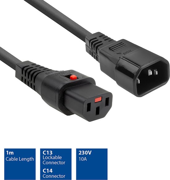

Bij monitoren ook zeer bekend, de c13 is van onder ingestoken en het snoer hangt er dus aan.
Dat beweegt en dan knettert het..
Ik probeer de snoeren altijd een beetje bij elkaar te binden zodat het gewicht er af is en druk de c13 goed vast.
Ze bestaan ook met vergrendeling...
https://media.s-bol.com/nkQnwmjQE835/ADNl36B/550x582.jpg
[Bericht gewijzigd door Arco op donderdag 14 november 2024 18:16:27 (43%)
Ik heb zelf ook al een aantal C13 snoeren weg gegooid. Sommige omdat de snoeren heel dun waren, en bij open snijden bleek er inderdaad geen koper in te zitten, maar een heel klein beetje andere draad. Andere maakten simpelweg geen betrouwbaar kontact in de C14 (Of draai ik nu steker en socket om?)
Maar als er meerdere stopcontacten zijn die (soms) zonder spanning zitten, dan zit de oorzaak niet bij de PC, maar ergens in de muur, of in de meterkast.
Op donderdag 14 november 2024 18:12:14 schreef Arco:
Enig idee hoe dat werkt? Speciale socket nodig?
