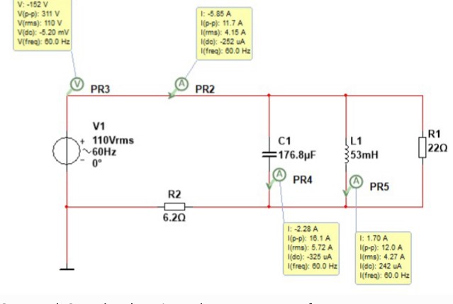

Ik heb het volgende circuit in een simulatie, het gaat erom dat ik begrijp en kan rekenen naar de getallen in de simulatie.
Het complexe gedeelte moet als laatste omgezet worden naar een tijddomijn.
Circuit:
berekend:

Je berekeningen kloppen al niet; dat moet overnieuw.
Reken eerst R1, L1, C1 parallel uit.
Tel dan R2 op.
Bereken dan I (door de bron geleverd).
Bereken dan de spanning over R2.
De rest staat over R1, L1, C1.
Bereken de deelstromen door R1, L1, C1.
Check: hun som moet I zijn.
Je vermeldingen voor XC en XL onder 'Itotaal' (tweemaal) zijn onzin. XC en XL zijn (voor een bepaalde frequentie) vaste waarden, geen tijdsafhankelijke.

Nou, ik zal eerst eens vermelden hoe ik er op kom want conform de simulatie klopt het gewoon...

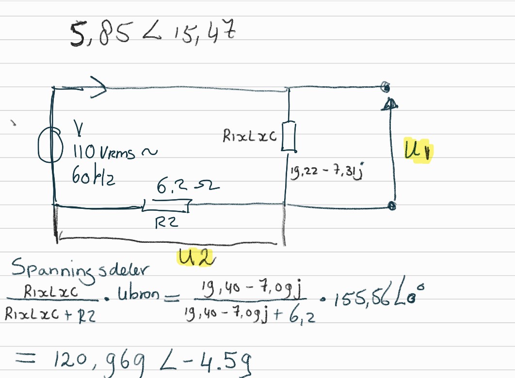

Dan, in mijn optiek, een spanningsdeler tussen R1//L1//C1 en R2 dus:
UR1//L1//C1 =
(19.4-7,09j)
----------------------*155,56 = 120,96<-4,9° [V] de spanning over R1//L1//C1
(19.4-7,09j)+(6.2)
Ir1 = 120,96/22 = 5,5 [A]
Ic = 120,96<-4,9°/(-15j) = 8,06<85,1°[A]
IL = 120,96<-4,9°/(19.98j) = 6,05<-94,9°[A]
5,5+8,06<85,1°+6,05<-94,9° = 5,85<15,18°[A] en is gelijk aan I totaal.
Spanning over R2 =
(6.2)
----------------------*155,56 = 36,30<15,48° [V] de spanning over R2
(19.4-7,09j)+(6.2)
Volgens mij klopt dit?

Je berekent eerst de vervangings impedantie voor R1//L1//C1 hetgeen volgens mij correct is.
Dan tel je daar R2 bij op en
bereken je de stroom door het geheel, wat volgens mij ook nog correct is.
Diezelfde stroom gaat ook door de parallelschakeling van R1//L1//C1 en volgens de wet van ohm ontstaat er dan een spanning over R1//L1//C1
Echter om die spanning te berekenen heb je geen spanningsdeler R2 <> R1//L1//C1 meer nodig.
De stroom door R1//L1//C1 is correct berekend, de spanning over R1//L1//C1 is dan (volgens de wet van ohm) gelijk aan (5.64367 + 1.56303i) * (19.4 – 7.09i) = 120.57 – 9.69i = 120.96 <4.59°
Je eind resultaat van de spanning over R1//L1//C1 is correct maar de gebruikte formule is verkeerd …
Hoe kan je met gebruik van verkeerde formules een juist resultaat bekomen?
Is er ergens een bewust verkeerde oplossing in omloop ?

Itotaal had ik al berekend en dus, achteraf gezien, had ik daar makkelijk de spanning kunnen berekenen.
Echter, de formule is dan toch nog niet fout?
Ik kan de formule uit het plaatje dan toch alsnog gebruiken als ik hem herteken hiernaar:
Dat het onnodig is, ben ik met je eens, maar fout?
