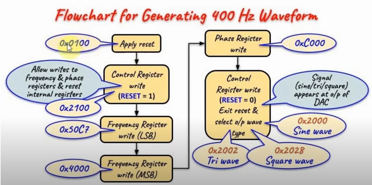

Er is nog wel iets raars aan de hand:
Ik moet de reset van de PIC laag houden, pas dan blijft de AD9833 output leveren.
Gisteren werkte het toevallig, omdat ik geen pull-up aan de Reset had hangen...
Wat zit er hier dan fout?

Sub Procedure DDS_Init()                                            'Init the DDS chip
  DDS_SYNC    = 0                                                  'Select DDS chip (spi #1)
  DDS         = 0                                                  'All Flags are '0'
  ChangeBit(DDS_Reset, 1)                                          '(except the reset flag)
  SoftSpi_Write(DDS)                                               '
  ChangeBit(DDS_Reset, 0)                                          '

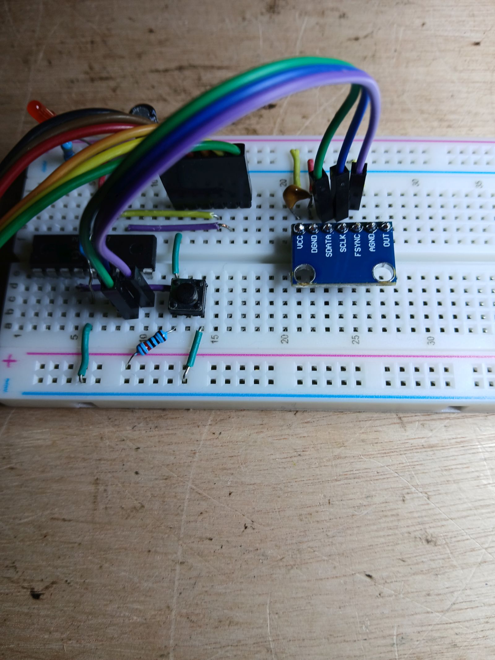

Beide geprobeerd, maar geen resultaat.
Wat wel raar is, dat heel af en toe de puls output komt.
maar dan wel staat te klapperen met ca 0,5 Hz.

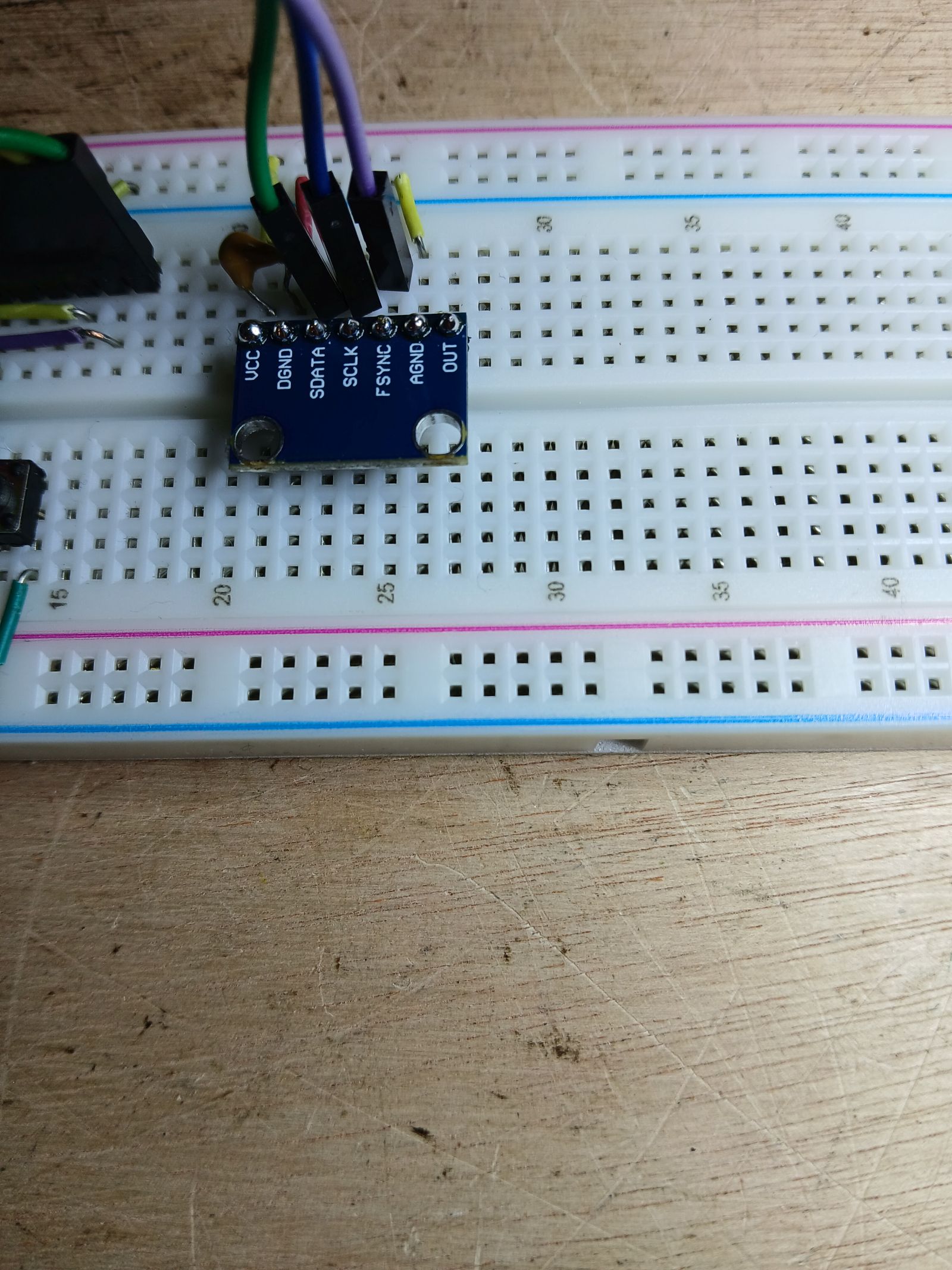

Daarom heb ik een nieuwe breadboard gepakt en opnieuw opgezet met nieuwe draadbrugjes.
En de soldeerverbinding van de header op het kleine AD9833 printje opnieuw even gedaan.
Maar het helpt niet.
Er moet iets zijn.
Het is toch niet de bedoeling dat DDS_SET in een While - wend loop zit?
M.a.w. één keer instellen dan moet het ding toch blijven draaien?

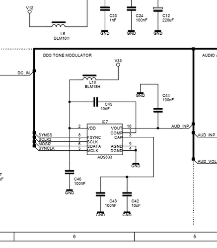

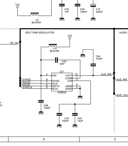

Wat ik bedacht:
Je gebruikt een of andere kant en klaar interfaceprintje?
Zit daar wel een clockgenerator op? Indien niet, dan moet je op MCLK ook nog een kloksignaal aanbieden! (bijv. van de reference clock module)
(ik nam eigenlijk aan dat die er al op zat, maar dat hoeft niet)
Bavelt

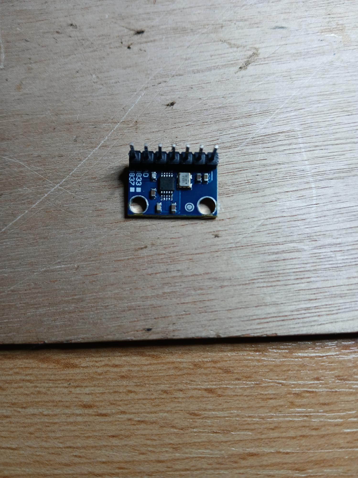

Er zit helemaal geen MCLK op..
Deze AD9833 is een printje dat ook in Arduino sketches wordt gebruikt, zonder verdere hardware. Dat werkt daar ook.
Het genereert een blok, sinus of driehoek signaal.
Ik ging er ook van uit dat het ding een oscillator aan boord heeft.
Op het zilveren componentje staat L 25.0. Is dat geen oscillator (of kristal) van 25 Mhz?
Dat zal de oscillator zijn die aan MCLK vast zit, daar wordt de uitgangsfrequentie mee gemaakt/ van afgeleid.

Ik ben nog steeds aan het worstelen met mijn AD9833.
Ik vond een aardig filmpje op Youtube, waarin duidelijk wordt uitgelegd hoe de structuur van de registers van dit device in elkaar zit, met een voorbeeld wat je moet doen om een 400 Hz sinus te krijgen.
En ik heb even teruggegrepen op een werkend programmaatje dat met de hardware SPI werkt op mijn PIC 16F1847.
En dit aangepast om een word te kunnen versturen.
Dit is dan mijn programma:
Program Signal
' SDO (D1):     LATB.2                   Pin 8
' SCK (D0):     LATB.4                   Pin 10
' C_S           LATB.3                   Pin 9
Dim ClockPin As sbit at LATB.4           'pin 10                   'Clock
    Datapin  As sbit at lATB.2           'pin 8                    'SDO
    C_S      As sbit at LATB.3           'pin 9                    'Chip Select
Sub Procedure Write_Reg(dim pDat as Word)
 C_S = 1
 Spi_Write(pDat)
 Spi_Write (pDat >>8)
 C_S = 0
 Delay_ms(20)
End Sub
Main:
  ANSELA     =  %00000000                             'All Port A Digital
  ANSELB     =  %00000000                             'All Port B Digital
  TRISA      =  %00100000                             'Port A.5 input (MCLR)
  TRISB      =  %00000000                             'All Poert B Output
  OSCCON     =  %01110000                             '8Mhz internal
  C_S = 1
  delay_ms(100)
  C_S = 0
  SPI1_Init()
  Delay_ms(100)
  C_S = 1
  Write_Reg(0x0000)
  Write_Reg(0x0100)
  Write_Reg(0x2100)
  Write_Reg(0x50C7)
  Write_Reg(0x4000)
  Write_Reg(0xC000)
  Write_Reg(0x2002)
  C_S = 1
  While True                                          'Dummy loop
  Wend
  End.
Maar waarom, o waarom werkt dit nu niet?
Er moet iets fout gaan bij het schrijven naar de registers.
De link naar het artikeltje:
https://youtu.be/8f0b7SpJpI0?feature=shared
