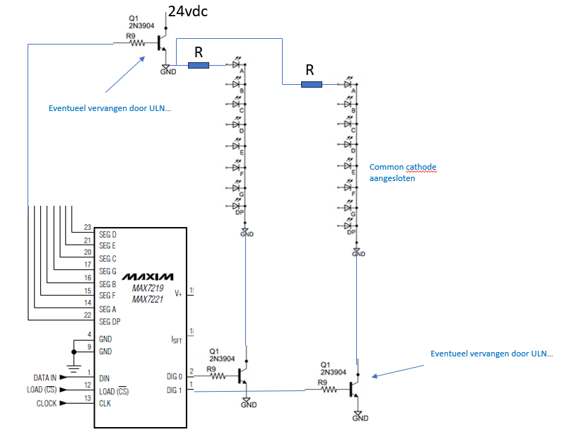

Ik hoor hier enige voor en tegens.
Ik wil de optie max7219 toch verder onderzoeken.
In het getoonde schema heb ik een voorstelling getekend hoe ik het zie.
Dit voor 1 segment. en 2 displays.
Volgens mij zou je op deze wijze naar een hogere spanning kunnen en meer stroom voor het aan te sluiten display.
Oh ja en ik ga niet voor een standaard display. Dus deze zal ik ook zelf maken omdat deze groot moet worden.
Corrigeer me maar als ik het fout heb.
[Bericht gewijzigd door wodanus op dinsdag 24 december 2024 15:39:17 (14%)
Q1 moet een PNP (of UDN2xxx) zijn, een NPN (of ULN2xxx) gaat niet werken...
Op dinsdag 24 december 2024 15:57:37 schreef Arco:
Geldt dit alleen voor de segmenten of ook voor de digits? Ik heb namelijk wat kopieer werk gedaan.
Dan zal ik het schema aanpassen.
Ik ken de ULN.. types wel ,maar de UDN2981 is de pnp variant dus.
Aan de plus (segment) PNP, aan de min (digit) NPN.
Met een losse transistor aan de segmenten gaat bij 24v sowieso niet werken, een UDN2xxx wel.
(losse transistor werkt alleen als de led voedingsspanning zelfde is als de MAX7219 voedingsspanning)
[Bericht gewijzigd door Arco op dinsdag 24 december 2024 16:13:55 (66%)
UDN2981 gaat zo wel werken, als je die nog ergens kunt vinden.
De ULN2803 gaat zo niet goed. Die inverteert, en dat wil je niet want dan zijn net de verkeerde digits aan. Dus daar moet dan nog een inverter voor, zoals een 74HC240.

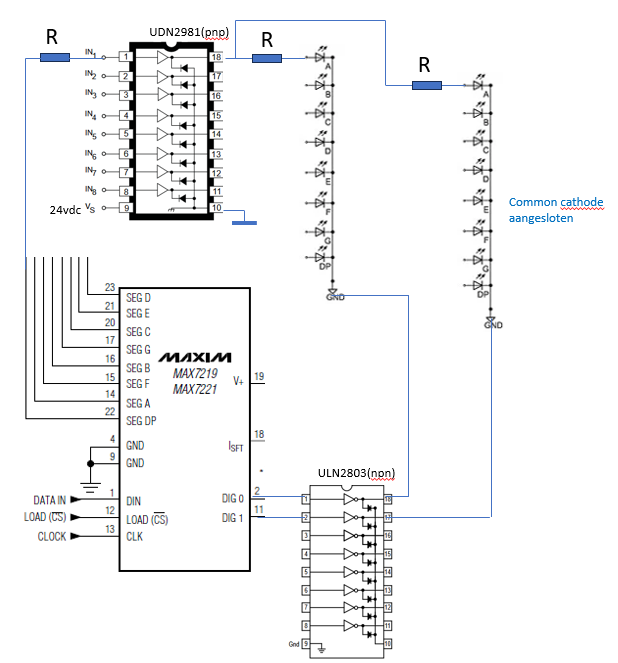

Op dinsdag 24 december 2024 16:27:24 schreef wodanus:
Schema aangepast:
Je hoeft maar 8 weerstanden te gebruiken, alle respectievelijke anodes mogen aan elkaar verbonden worden.
Het DP heeft normaal gezien een andere weerstand vandoen omdat er minder leds in serie staan bij die grote display's
LDmicro user.
Zo gaat het nog steeds niet werken, DIG0-7 is een open collector (of drain) output, dus de ULN2803 doet niks, minimaal moeten er pullups aan en, zoals deKees zegt, het ding gaat dan inverteren, afhankelijk van de toepassing moet je nu een buffer er tussen zetten of de software aanpassen.
Leading zero suppression gaat niet werken als je niet inverteert.

Na het lezen van de reactie neig ik ernaar om met een arduino mega (54 IO) veder te testen. Deze heb ik nog liggen.
Als ik daar een transistor array per display achter hang heb ik denk ik met minimaal materiaal toch een oplossing.
