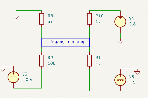

opampschakeling Uitdaging?
Ik heb willekeurig weerstandswaardes en of aangelegde spanningen aangepast om te zien of de waardes U1 ref en U2 ref ook gelijk aan elkaar geraken.
Dat gaat niet op.
Dat komt omdat je het fout doet
In het geval van het berekenen van de versterkingsfactor van de +ingang, wel te verstaan.
Er is geen versterkingsfactor van de + ingang. Dat is gewoon een weerstand deler. En dat geldt ook voor de - ingang.
Je kunt het modelleren met 3 voedingen en 4 weerstanden.
Ik zie dat ik de weerstanden en +/- ingangen qua positie gehusseld heb maar het idee blijft gelijk, twee weerstanddelers die in het midden de zelfde spanning hebben alsof ze aan elkaar zitten (wat ze niet doen, zie de link eerder waar ze met een torren equivalent van de opamp uitleggen).
Het is belangrijk om bij terugkoppeling oorzaak en gevolg scherp te houden.
De kale opamp doet kort door de bocht: Uuitgang = Uniet-inverterende ingang - U inverterende ingang * 1000000
In den beginne zijn U1 en U2 0V, en de uitgang is 0V. Er is geen spanningsverschil tussen de ingangen, dus blijft de uitgangsspanning 0 - 0 * 1000000 = 0 V. Alles is in rust.
Dan bieden we op zeker moment tegelijk de beide opgegeven ingangsspanningen aan. Opamps zijn niet oneindig snel, dus is de uitgangsspanning op dat moment nog 0 V. We kunnen nu de spanningen op de beide ingangen op dat moment berekenen uit de twee spanningsdelers:
Op de inverterende: -0,4 V / 60 * 50 = 5/6 * -0,4 = -0,3333 V
Op de niet-inverterende: -1 V / 5 * 1 = 1/5 * -1 = -0,2 V
Dit stoppen we in de opamp formule en vinden:
-0,2 - - 0,3333 * 10000000 = -0,2 + 0,3333 * 1000000 = +333299999 V, oftewel vele kilovolts positief. Het is duidelijk, die uitgang moet omhoog om daar te komen. Hij begint daarom te steigen vanaf 0V.
Nu kunnen we voor b.v. iedere mV toename uitrekenen wat er zal gebeuren. De uitgang komt aan bij +0,001 V. Na enige rekenwerk blijkt de uitgang van de spanningsdeler naar de inverterende ingang dan ook iets te steigen.
Dat gaat door +0,6V ... + 0,7 V ... + 0,799 V op de uitgang en nog net iets verder blijkt de spanning op de inverterende ingang ook bijna tot -0,2 V gestegen te zijn.
De ingevulde opamp functie is op dat moment:
-0,2 - -0,20000008 * 1000000 = -0,2 + 0,200000008 * 1000000 = 0,0000008 * 10000000 = 0,8 V
Merk op dat de spanning op de ingangen dus niet letterlijk gelijk is, maar wel bijnabijnabijna omdat de versterking van de opamp zo vreselijk groot is. Bij de ideale opamp in dit soort opgaves is deze zelfs oneindig groot, en mogen we het verschil voor de eenvoud op 0 stellen.

Aart, Fred,
Heel erg bedankt voor het nader uitleggen van de werking van de opamp.
Het verklaart dat een positieve stroom naar de - ingang "verdwijnt", evenzogoed als de negatieve stroom die vanuit de uitgang wordt teruggeleid naar diezelfde ingang, zónder dat er daadwerkelijk een stroom die negatieve poort "in gaat". (behoudens bias-stroompjes)
Het is fascinerend uitgelegd maar het is niet de manier hoe het wordt gebracht tijdens mijn studiedagen, evenzomin hoe het wordt uitgelegd in de youtube filmpjes.
Dit zullen allemaal simplificaties zijn die ik voor waar aanneem omdat het leidt tot de juiste uitkomst.

Hi Fantomaz,
Yep, je zal regelmaitg met aannames moeten gaan werken in de elektronica, maar dat kan niet altijd, jammer he... ;)
Wat je hier wordt verteld dat de spanning tussne de opamp ingangen in principe "0" volt is kan je bijna altijd anahouden.
Dit voor opamp systemen waarbij de ingangen en de uitgangen zich in hun lineaire gebied bevinden.
Dus geen clipping aan de uitgang of te grote belasting dat de uitgang sectie te veel stroom moet leveren.
Nog een probleem is bij AC toepassingen, vaak de Slew Rate van de ingang sectie van de toegepaste opamp.
Een gemiddel opamp heeft een openloop versterking bij 1Hz van minimaal 80db, moderne opamps halen meer dan 160dB!
Overal zijn uitzonderingen, b.v. HF opamps die gemaakt zijn voor een gain van 10 a 30x, daarvan moet je dan de datasheet goed uitspitten, omdat ook de bias stromen daar vaak hoog zijn,
dit komt door de Slew Rate die nodig is, dan loopt er veel stroom door de eerste verschil versterker, dus meestal ook veel bias stroom.
De basis is dus geen spannings val tussen de twee opamp ingangen of er moet iets specials aan de hand zijn.
