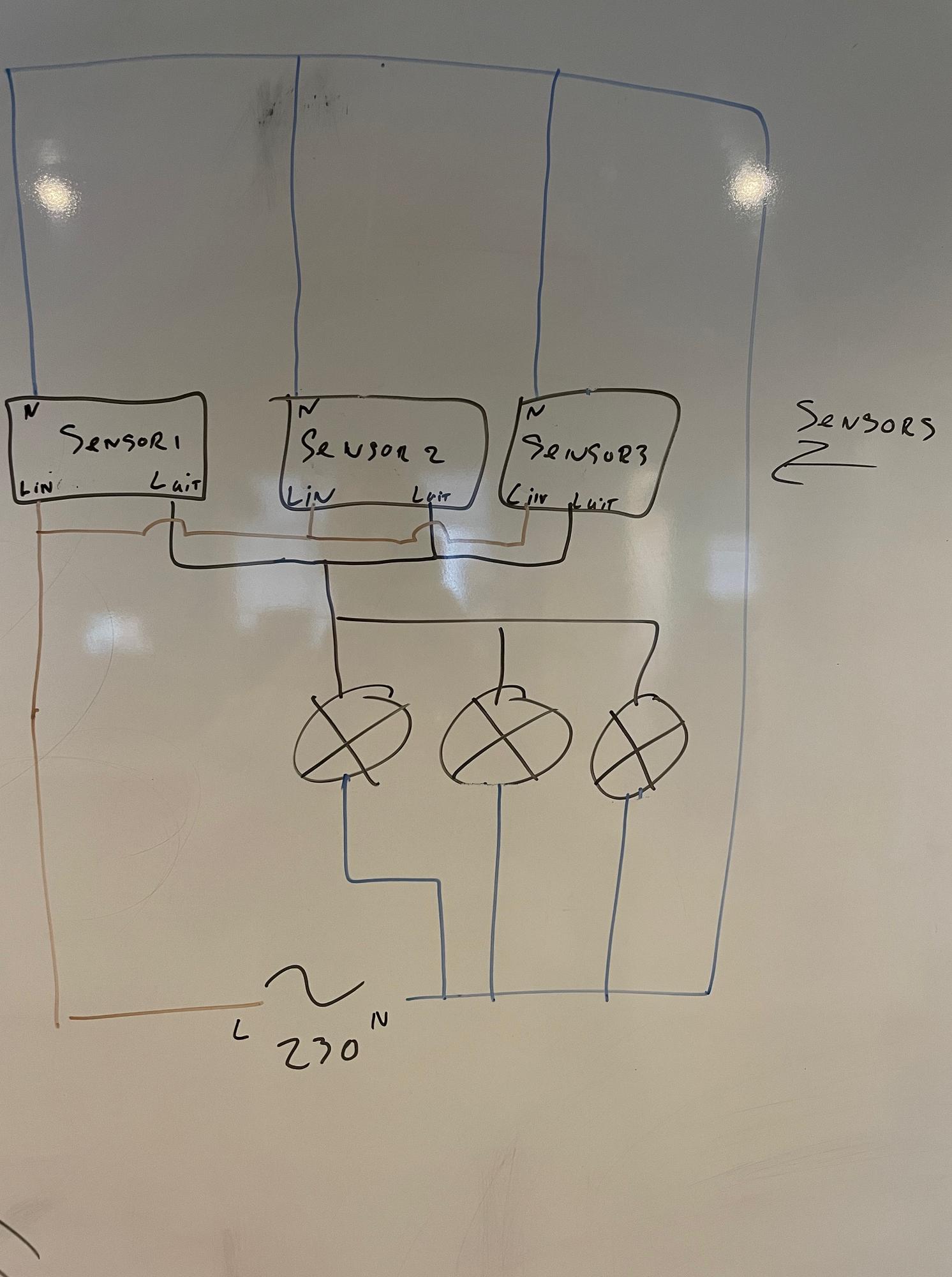

Na jaren vooral te lezen en te zoeken nu ook een vraagje. Mijn naam is Bas en ben samen met mijn vrouw bezig om onze sportschool zoveel mogelijk te automatiseren. Nu zitten we met de uitdaging hoe we de verlichting automatisch laten inschakelen en uitschakelen.
We gaan dit doen met een aanwezigheidsmelder van klemko, deze kan namelijk 6 sensoren in 1 schakeling aan waardoor we vanaf verschillende punten in de ruimte beweging kunnen detecteren.
Klemko geeft aan dat bij veel ledlampen (400 wat of meer) het verstandig is deze niet als 1 groep rechtstreeks te schakelen maar door dit met een magneetschakelaar te doen.
nu hebben we momenteel 3 gewone schakelaars waar 3 rijen verlichting mee an en uit geschakeld worden.
We hebben zelf al even gezocht en kwamen uit op de Eaton 051786 magneetschakelaar maar we komen er niet uit hoe we deze daadwerkelijk moeten aansluiten.
Dit is de situatie zonder een magneetschakelaar
En we dachten dat dit dan met zou kunnen zijn..maar is dat ook zo?
Ja, dat kun je perfect zo doen.
Door de lampen over de contacten te verdelen zoals je dat gedaan hebt belast je de contactor ook nog een stuk minder.
Dank je wel voor je reactie Sine, waar ik vooral benieuwd naar ben is of ik dan ook de aansluiting op de magneetschakelaar goed heb gedaan in de tekening.

Nu zit ik niet aan een bepaalde magneetschakelaar vast maar ik moet er wel 1 vinden die ik dan uiteindelijk ook kan aansluiten/begrijpen.
Dus vooral wat de A1/A2/L1/T1/L2/T3 betekend. en of ik dat nu dus goed heb geinterpreteerd
Dit is het aansluitschema volgens de fabrikant
Ik denk zelf dat dan A1/A2 de aansturende load is, dus in mijn geval een nul lijn en een schakeldraad uit de groep sensoren.
En dan de L1/L2/L3 allemaal op fase/bruin aansluiten en de T1/T2/T3 is dan de geschakelde fase/bruin naar de verschillende lichtgroepen
Ik hoop dat ik het zo een beetje duidelijk verwoord :)
Ja, zo kun je dat prima doen.
L1,2 en 3 zijn bedoeld voor drie fasen voor bijvoorbeeld een motor. Maar er is niets wat je tegenhoudt ze afzonderlijk te gebruiken.
Super! Dan ga ik het materiaal bestellen zodat we er mee aan de slag kunnen.
Gelukkig is het ook gestandaardiseerd en A1 en A2 zijn altijd de spoel van het relais

Gelukkig zit het idd op dezelfde groep, dus dezelfde nul.
Momenteel zit het verdeelt achter 3 schakelaars, vandaar dat we zochten naar een magneetschakelaar die 3 NO contacten heeft.
Het leek mij eenvoudiger omdat ik dan niet de lichtgroepen eerst moet samenvoegen en ik denk dat het ook minder zwaar is voor de magneetschakelaar omdat de load dan verdeelt is.
Alarm gaat helaas voor ons niet werken, we zijn juist heel ruim open (18 uur per dag) vanaf april en in de toekomst misschien zelfs 24/7. We willen dat de fitness ruimte alleen verlicht is als er daadwerkelijk iemand komt sporten.

Dank je wel, ja ik kreeg het gewoon niet gevonden, behalve het simpele aansluit plaatje. Nu zal ik er niet snel motoren mee gaan schakelen maar snap wat je bedoelt! En qua aansluiting is het dan goed te doen:
A1 schakeldraad zwart uit de groep sensoren
A2 Nul blauw
L1 Fase Bruin en die schakelt dan naar T1 wanneer er stroom over A1/A2 loopt
T1 Fase Bruin naar verlichting
En dan natuurlijk de verlichting voorzien van een Nul blauw uit dezelfde groep.
En dan voor L2/T2 en L3/T3 idem dito
