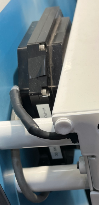

Rare motor gespot op de beurs
Van de week spotte ik een eigenaardige DC motor. Iemand een idee wat voor type motor dit is aan de hand van de bouwvorm? Zo'n smalle motor heb ik nog nooit gezien
Lambiek
Grootste deel is waarschijnlijk een vertraging, dan kan de motor klein blijven.
Wat voor apparaat is het?
Ik verwacht een axiale flux motor (oftewel een "pannenkoek motor"). Hierbij zijn de spoelen niet vanaf de as naar buiten gericht, maar vormen de spoelen een schijf, met aan beide zijden een schijf met magneten. Deze bestaan in zowel DC als BLDC varianten; bij de BLDC staan de spoelen stil en draaien de schijven met de magneten.

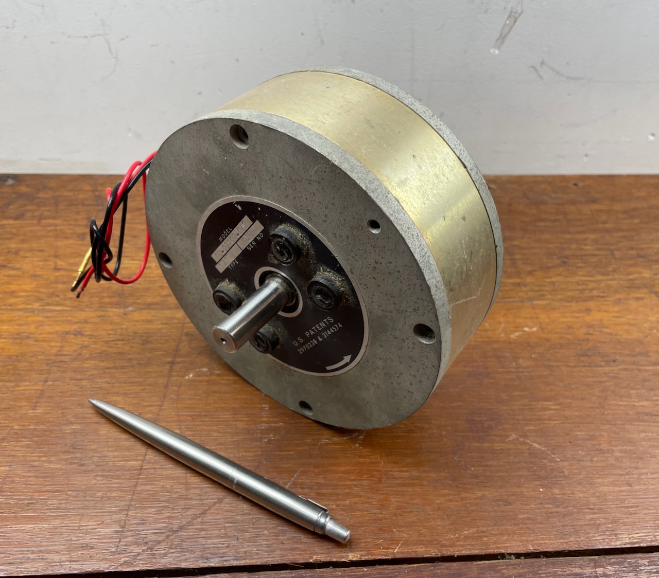

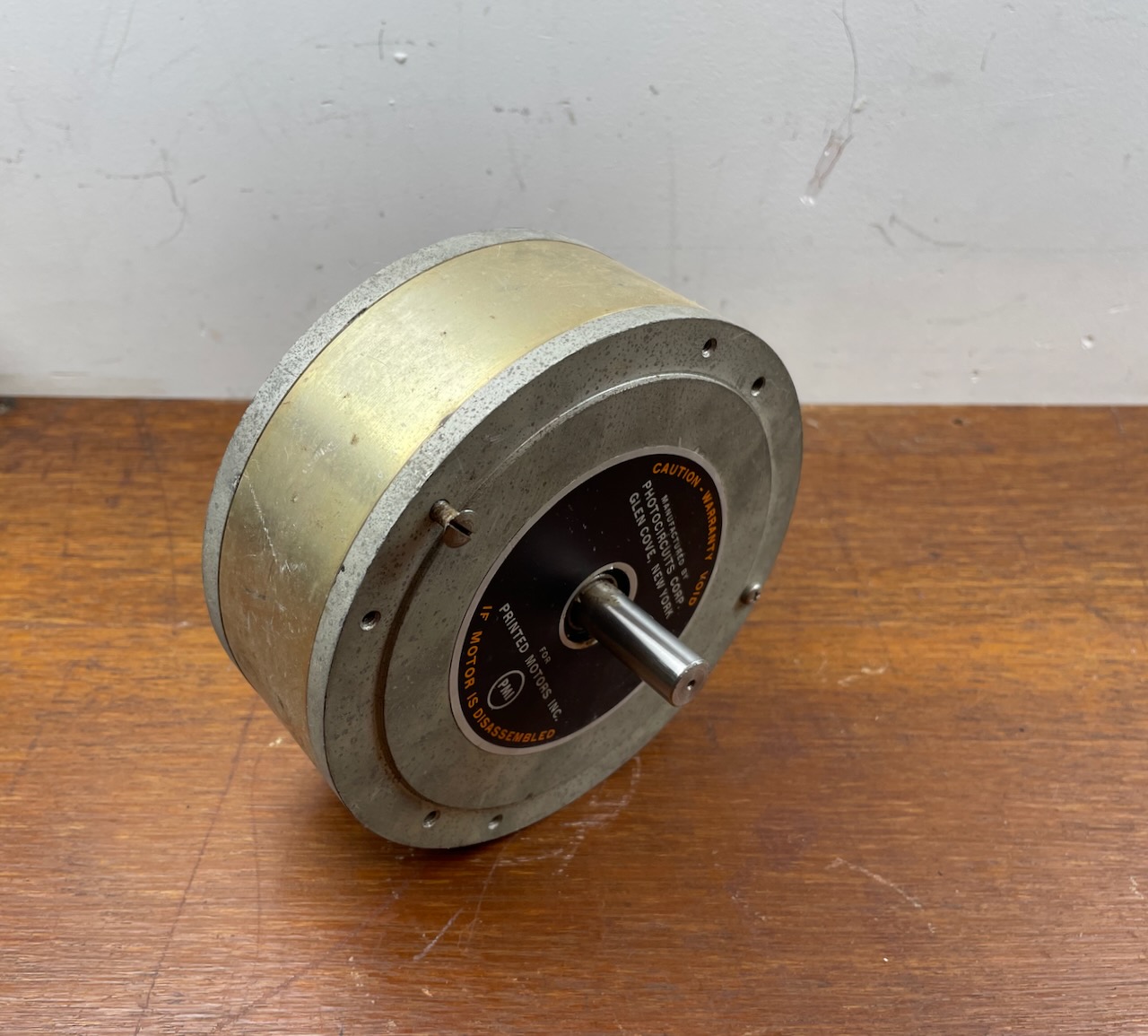

We noemden het een DC schijfmotor.
Het anker was een platte schijf met aan weerszijden in een vreemd patroon 1 laag koperdraad dat er platgewalst uitzag en tegelijk dienst deed als collector voor de borstels.
De schijf draaide tussen permanente magneten in de stator.
Ondeskundig demonteren van deze motoren kon aanleiding zijn dat de permanente magneten hun magnetisme verloren.
Herstelling en revisie gebeurde dus enkel door de fabrikant.

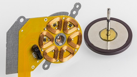

Dit is zo een schijf-motor. De vier koolborstels drukken direct tegen de schijf.
De beide poolplaten worden na assemblage gemagnetiseerd door middel van een enkele wikkeling.
Deze was voor het bewegen van de koppen in een oude harde schijf.
Wat TS toont lijkt mij op het oog meer een vertragingskastje, mogelijk geeft de context uitsluitsel?

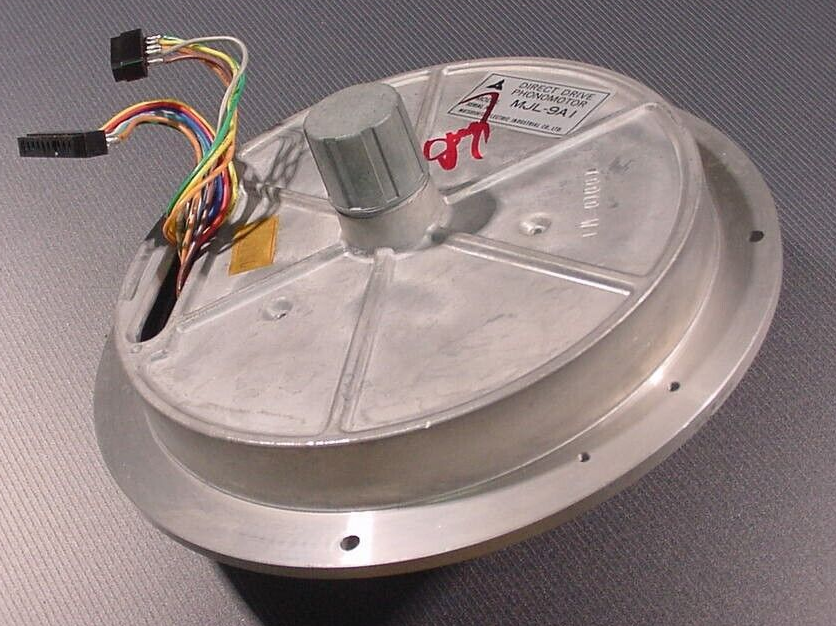

Technics had in de jaren '70 al platte direct drive motoren in hun platenspelers...

Het is de directe aandrijving van een lineare ruitenwisser
Het is inderdaad hoogstwaarschijnlijk een axiale-flux motor, zoals door anderen al opgemerkt.
In het verleden heb ik er meerdere axiale-flux generators gebouwd als windturbinegenerator, voor ik (om mechanische redenen) overstapte naar omgebouwde 3-fase motoren. Ook heb ik een axiale-flux generator ingebouwd in een hometrainer: 'gratis' electriciteit! Vanwege het ontbreken van ijzer hebben ze geen ijzerverliezen en daardoor een hoger rendement. De axiale-flux motor/generator is eigenlijk pas recent praktisch bruikbaar geworden dankzij de komst van krachtige NdFeB-magneten.
Deze ruitenwissermotor is waarschijnlijk eenvoudig tot generator te modificeren, indien de (evt. aanwezige) inwendige electronica wordt verwijderd. Meestal zijn het 3-fase motoren (en generatoren).

Indien het een ruitenwissermotor is zal er hoogstwaarschijnlijk een vertraging in zitten. Tenzij het voor een 'slingerruit' is voor op een boot.

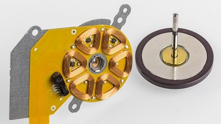

Ik zie de as van de motor niet en ook de omgeving niet, ik zie daardoor niet goed waar ik naar kijk.
De foto's die Aart en Arco hebben gepost doen me denken aan een naafmotor (wielmotor) van een e-bike, maar dat is geen axiale flux motor. De constructie van een axiale flux motor zoals op wikipedia staat bekend voor, die ben ik welleens ergens tegengekomen. Die motor zat toen zonder eigen behuizing in een apparaat.
Axial flux motor. Bron: wiki
De term 'pancake motor' ben ik ook welleens tegengekomen, lang geleden toen op een site aan het rondneuzen was die onderdelen voor robot wars verkocht.
[Bericht gewijzigd door necessaryevil op donderdag 9 januari 2025 17:54:31 (13%)
Dat laatste plaatje is bijna precies de constructie van de capstanmotor die ik in gedachten had.
