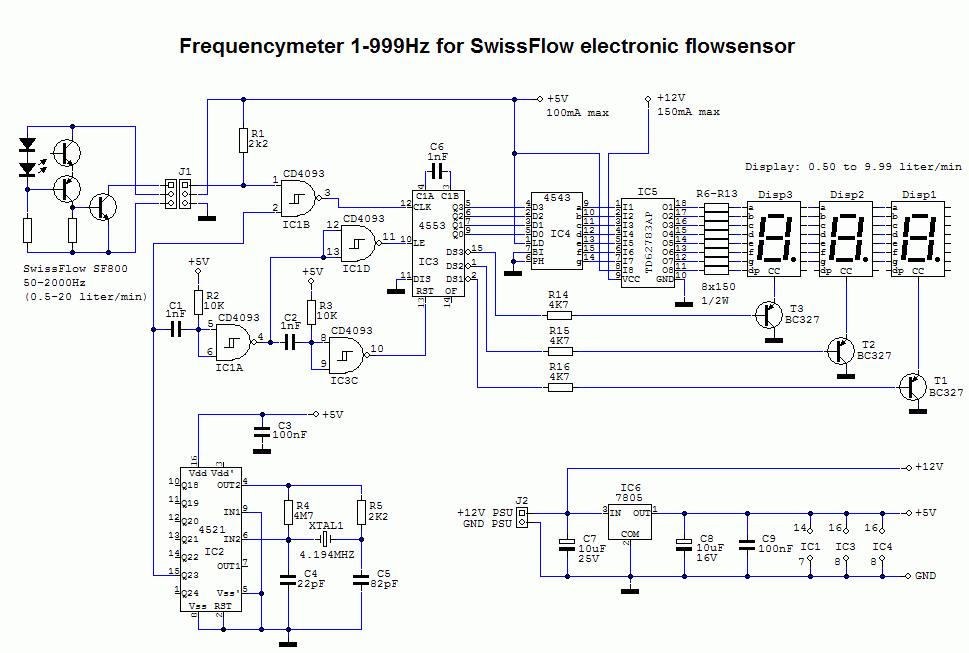

zelf bennek ook al een eindje op zoek naar een goeie frequentiemeter en uiteindelijk kwam ik terecht op een schema van elektuur (heb ik jammer genoeg niet teruggevonden op hun site)
maar het schema was opgebouw rond dit IC
als je lang genoeg zoekt kan je het misschien terugvinden
het voordeel is dat je niks hoeft te programmeren en toch een degelijke meting hebt (voor meer digits kan je in cascade werken mits je de juiste IC gebruikt)

De National MM74C926 counter/display chip is al jaren obsolete, net als zijn broertjes de 925, 927 en 928.
Ik heb 4-5 jaar geleden nog een aantal 74C925's op de kop kunnen tikken aan €10/stuk maar behalve via (dure) brokers zal je ze nu niet meer vinden.

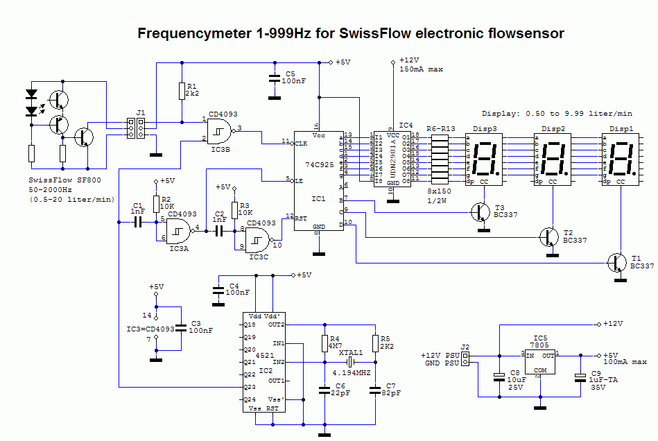

Mijn flowmeter op basis van de (normaal 4-digit) MM74CC925:
http://www.turbokeu.com/myprojects/flowmeter/flowmeter2%20cc.gif
Zelfde flowmeter maar dan met de goedkope 4553 3-digit BCD counter:
http://www.turbokeu.com/myprojects/flowmeter/flowmeter%20lc%20cc.gif
Voor beide uitvoeringen heb ik printlayouts ontwikkeld.
Fairchild maakt de 74C926 nog steeds...
Turbokeu
Onbekend bij Fairchild, alleen deze link naar de datasheet werkt nog.
Turbokeu
Verdorie, gezocht (MM74C925) met hun eigen searchengine op de Fairchild site, niks gevonden...
