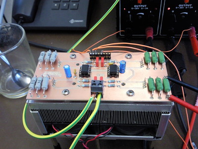

Jan, kan je me hier eens iets meer over vertellen? ik heb ook zoiets nodig....
wat er in feite gebeurt is dat ik 4 mosfet het vermogen wil laten weg dissiperen de mosfets staan daarom direct op de DUT. maar ik wil natuurlijk weten hoeveel vermogen er word afgenomen, daarom de shunt.
over deze shunt meet ik met een opamp de spanning. op de andere ingang sluit ik een variabele spanningsbron aan. De opamp gaat zó bijregelen, dat beide spanningen aan elkaar gelijk zijn. Dat resulteerd in een mosfet die een beetje open staat, en dus een beetje vermogen wegstookt.
hele circuitje zie je 4 keer op de foto. En nog wat R's en C's tegen oscilatie.
Op deze manier kan je dus onafhankelijk van de spanning een bepaalde stroom laten vloeien.
Die variabele spanning komt bij mij vast aan een DAC, voorderest meet ik nog de spanning van de DUT met een ADC. alles aan een ATMEGA32 met nog wat frustels.
Het lijkt alsof je 12 shunt's ziet, maar dat zijn er 3 parallel, vanwege de temperatuurscoffiecient.
