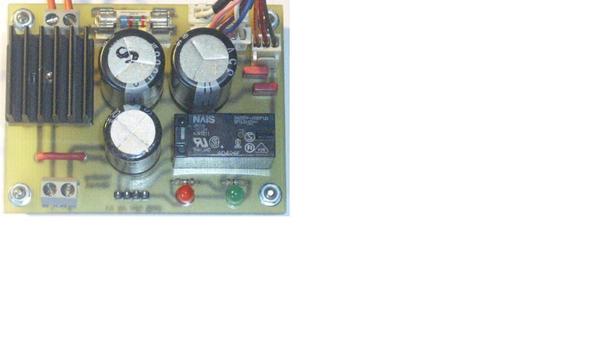

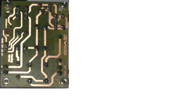

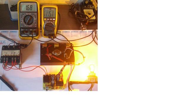

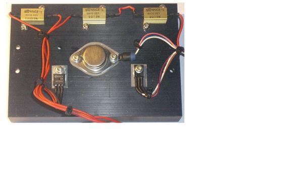

Tijdens het weekend heb ik een 12V-3A voeding gebouwd voor mijn RGB-propellorklok project. De voeding is gebasseerd op de 5A gestablisseerde voeding vanop deze site, alleen heb ik er een stroombegrenzing en een relais aan toegevoegd. Het relais zou de belasting van de voeding moeten schakelen indien de ventilator niet voor de voldoende extra koeling kan zorgen. Dit onderdeel heb ik nog niet ineen gezet omdat ik er nog niet helemaal uit ben hoe ik het ga doen. Dit is alvast mijn eerste idee: een NTC op het koelblok bevestigen, vervolgens deze weerstand in de terugkoppeling plaatsen van een opamp. Zo wordt de versterking afhankelijk van de temperatuur en kan ik hiermee een ventilatorsturing opbouwen.
* Enkel specificaties:
-Transfo 12VAC-50VA
-Stabiliserend element 7812
-Vermogenen element MJ11015 power transistor
-Stroombegrenzing op 3A
-Relais als extra veiligheid met ledindicatie
-De voeding is voor 90% opgebouwd uit componenten die ik gesloopt hebt uit oude toestellen die ik nog liggen had.
* Enkele afbeeldingen
http://www.uploadarchief.net/files/download/voeding%2012v-3a%20pcb.jpghttp://www.uploadarchief.net/files/download/voeding%2012v-3a%20koelblok.jpghttp://www.uploadarchief.net/files/download/voeding%2012v-3a%20onderkant.jpghttp://www.uploadarchief.net/files/download/meting%20voeding%2012v-3a.jpg
(Links A-meter, rechts V-meter, belasting 12V/21W)

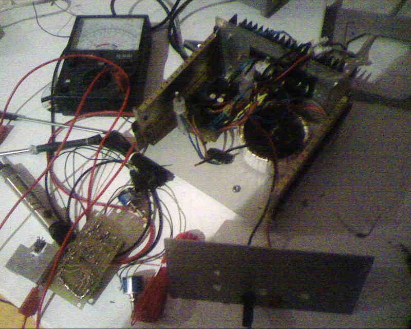

Ik heb een labvoeding gemaakt van 0-30v en 0-2.5A
http://www.uploadarchief.net/files/download/afb0029.jpg
Effe open voor reparatie.

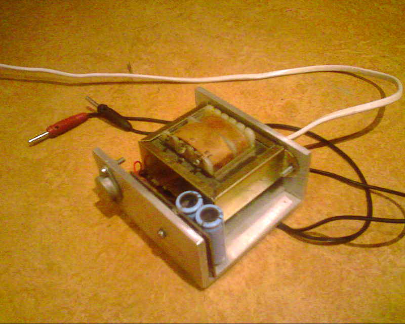

En een vaste voeding van 5V.
http://www.uploadarchief.net/files/download/afb0028.jpg
Die werkt wel op de moment
Ik heb de foto's met een gsm moeten trekken want de camera was kapot.
Op 1 september 2009 17:12:34 schreef vla_axel:
Dan zou ik ze wat kleiner maken als je ze upload...

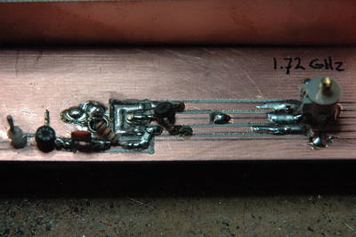

Doet veel met LED-inbouw en reparaties
http://www.uploadarchief.net/files/download/resized/1720mhz_lo.jpg
Wist niet dat dit veranderd is in "raad your project" maar geen probleem hoor...;-)
Op 3 september 2009 12:53:51 schreef Tidak Ada:
TITEL graag!! :(
Sinus genererende DAC (via SPI aansturing ofzo?)

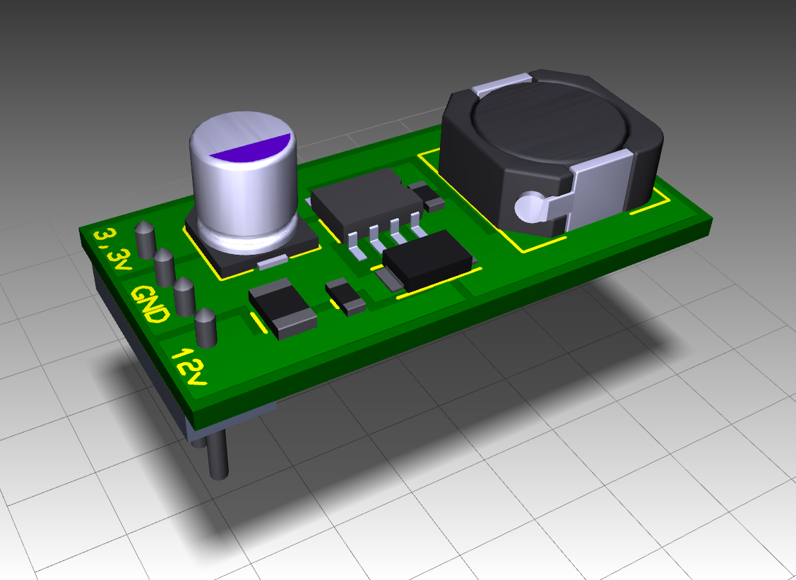

Ontwerpje voor een testvoeding met een simple switcher (LM2675M-3.3).
12v in, 3.3v uit, 1A, efficiëntie 87% (zou toch moeten)
http://www.uploadarchief.net/files/download/resized/simpleswitcher.png
True story bro!
leuk ding!
welk programma is dat?
en waar wil je die 3,3V voor gebruiken als ik vragen mag?
Deze print, de sturing en een BT module.
Schema is ontworpen met Ares (Proteus). Die spoel en cap effe in CAD getekend, die zaten niet in de libs. De 3d engine van proteus is niet echt goed, die geeft veel vervelende lijnen, verder leuk programma. Dat hierboven is bekeken met Deep Exploration.

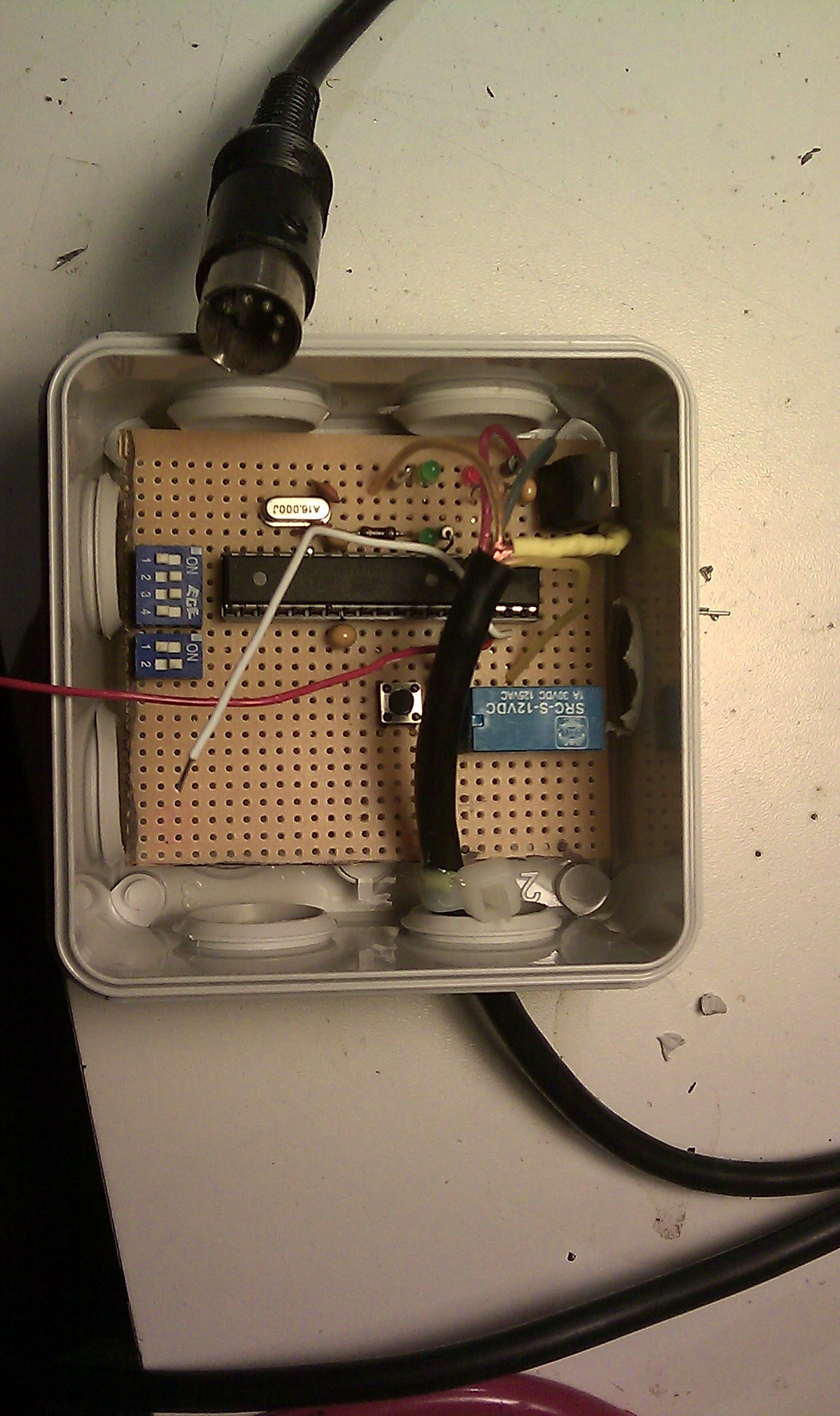

Ik heb er voor gezorgd dat ik mijn Antari Z800 rookmachine vanaf nu ook kan besturen via DMX.
Simpel de 5-polige DIN insteken in de rookmachine, dmx signaal aanbieden en het is klaar om te werken. Voeding wordt uit de rookmachine gehaald.
http://www.imgdumper.nl/uploads2/4aa192763f571/4aa19275afe3f-IMAGE_036.thumb.jpg
Microcontroller: AtMega168 (ja, dies nogal overkill...)
Adres in te stellen via de DIP switches, manuele bediening van de rookmachine via de drukschakelaar.
Ik moet alleen nog even naar de winkel om een XLR stekker te halen, die moet dan gemonteerd worden aan de rode en de witte draad die omhoog steken uit de print.
Ding is geprogrammeerd in Bascom AVR, dat is tegenwoordig "piece of cake" aangezien Bascom functies heeft om DMX te ontvangen.

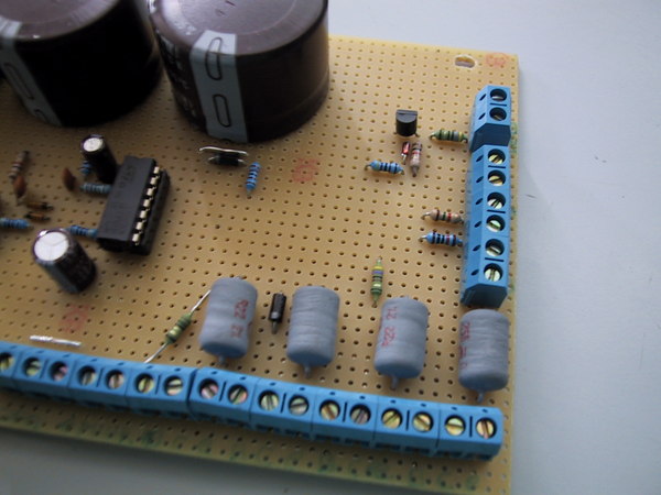

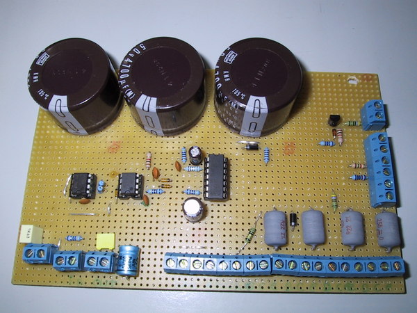

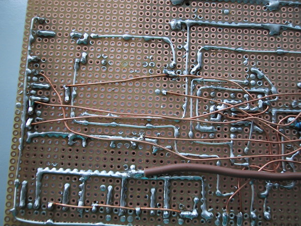

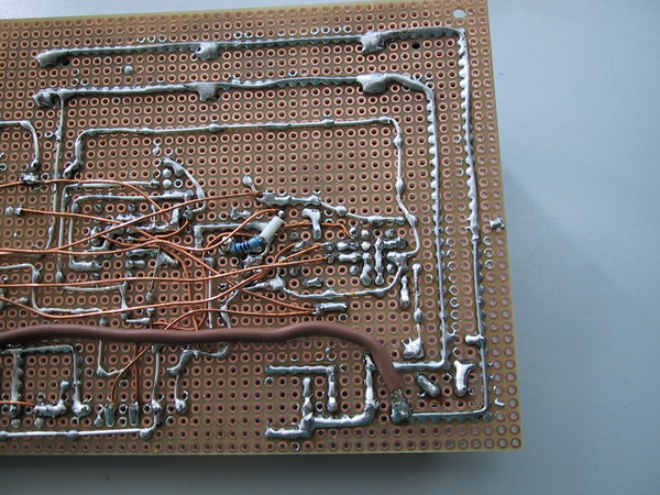

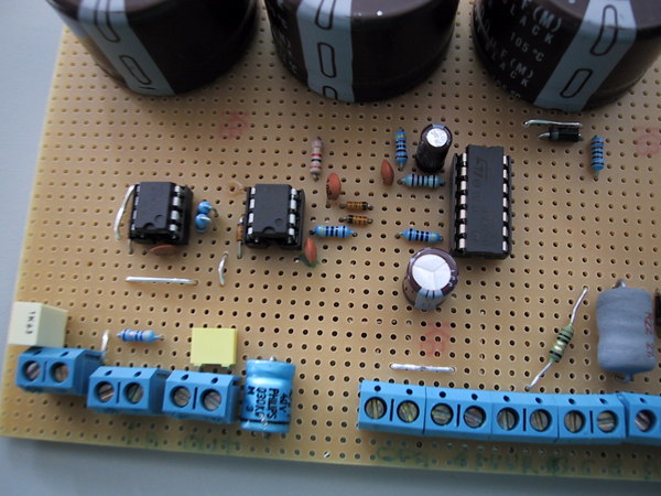

elektuur labvoeding 1982 print is bijna klaar!
nog een paar missende onderdeeltjes zijn besteld...
maar goed, hou je vast...neeee...k*t...goede digicam is op reis:(
dan maar de s-10 uit het topic je mooiste gratis aanwinst!
http://www.uploadarchief.net/files/download/labvoedinglektuurprint.jpg
http://www.uploadarchief.net/files/download/labvoedingelektuurprint2.jpg
http://www.uploadarchief.net/files/download/labvoedingelektuurprint3.jpg
http://www.uploadarchief.net/files/download/labvoedingelektuurprint4.jpg
http://www.uploadarchief.net/files/download/labvoedingelektuurprint5.jpg
fotos vallen nog goed mee voor een 2.1 megapixel camera uit 1999
Bij brand geen lift! Gebruik liever water!
Dat is nog best een flinke bos draden aan de onderkant. Soms ontkom je daar niet aan, maar met een goede planning kun je het vaak wel enigszins beperken.
Maar waar heb je de powertorren gelaten?
Hoe heb je die aansluitblokjes zo gebogen??
Da's geen effect van de camera, de gaatje lopen wèl recht!
Overigens is een 2Megapix camera zat voor internet foto's van 96 ppi!
Omgerekend naar 300ppi voor een afdruk kom je dan op een 30! Megapix camera. Dus speelruimte zat :)

Blokjes van 5mm ipv 5.08mm raster.
ik heb die blokjes van dick best, en ik heb geen idee waarom ze enigsinds korm staan.
de torren worden op een koelblok geplaatst en aangesloten op die hele rij klemmen.
