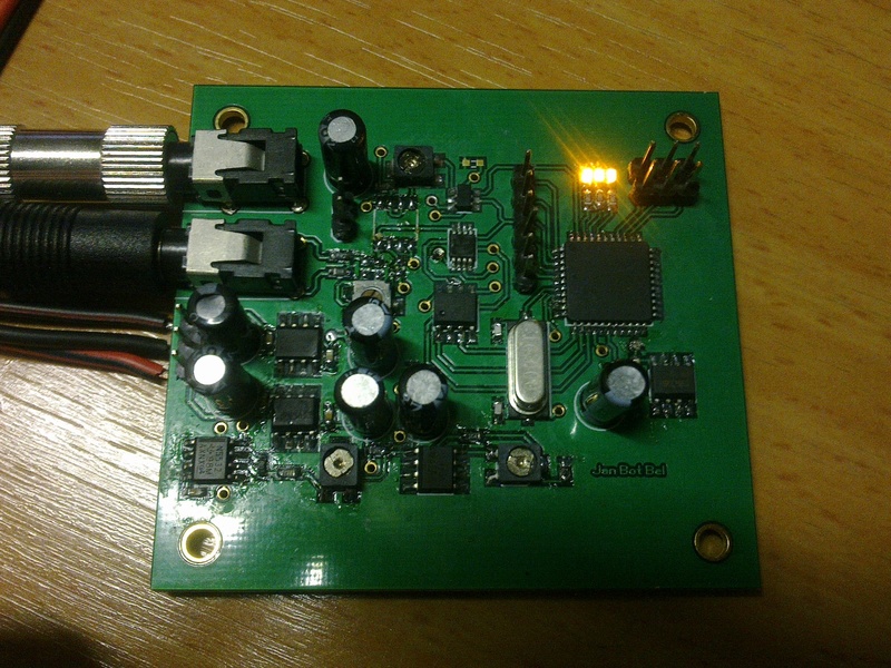

http://www.uploadarchief.net/files/download/afb0184.jpg
Het is een print die muziek via een ADC inleest en vervolgens in een 4Mb grote flash chip zet. Deze muziek kan ook weer vanaf de flash chip worden doorgegeven naar een DAC.
De maximale muziek lengte is afhankelijk van hoe hoog de sample frequentie is.
Mijn printje is in staat files af te spelen van 8 bits aan 30Khz.
Als men de pootjes van de header rechtsboven op de print door verbind, dan kan met 3 verschillende geluiden afspelen. Met een speciaal soort logische aaneenvolging van het doorverbindingen is het mogelijk files te wissen en opnieuw op te nemen.
Hij doet dienst als bel voor de achterdeur en voordeur.

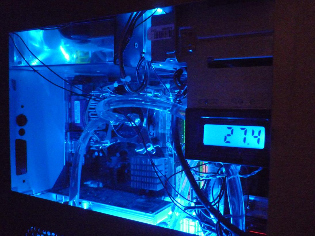

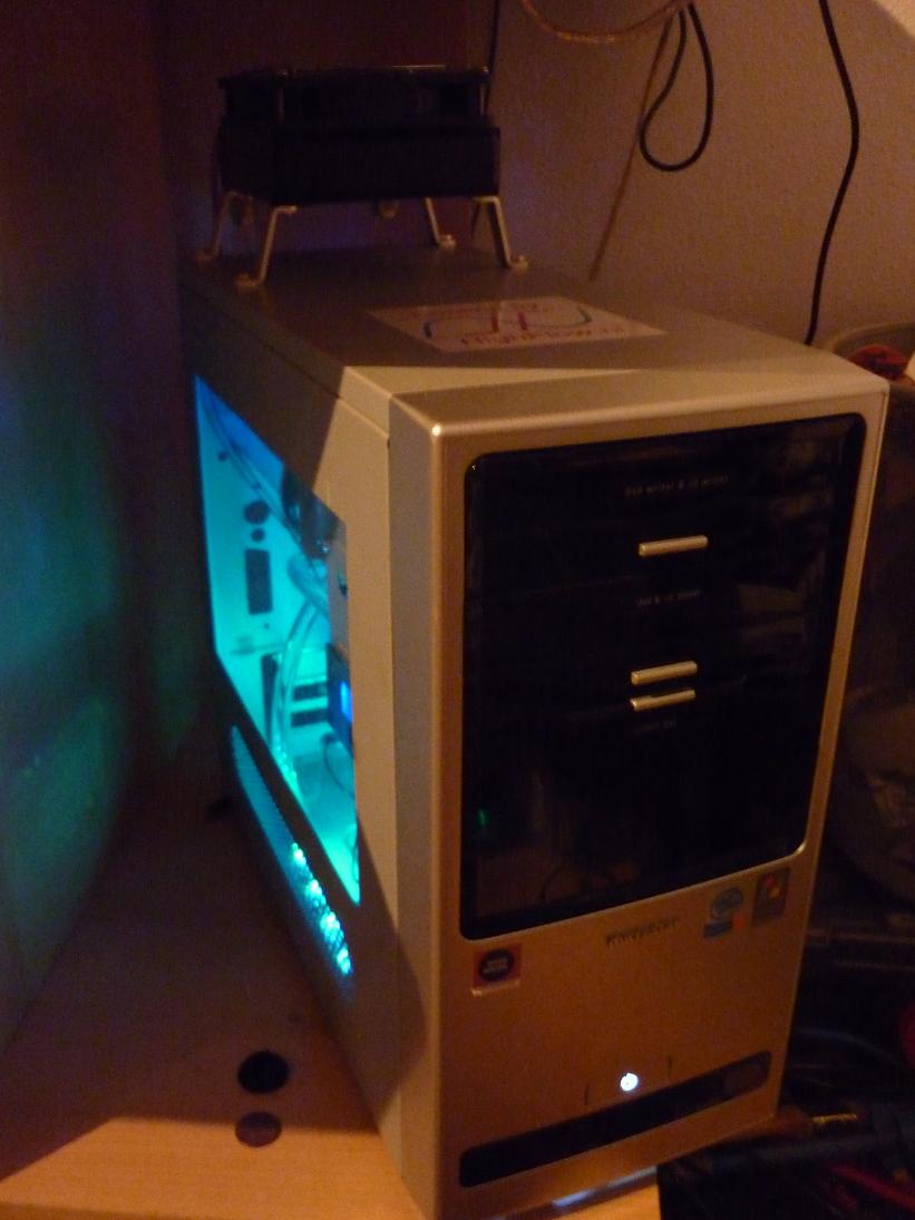

PC is nu eindelijk af..
waterkoeling setje van highflow
Nieuwe harddisk (250Gb)
Window in case
Nieuwe bekabeling
Nieuwe case voeding
Homemade temp sensor
Led verlichting (RGB)
Nieuwe DVD writer
http://www.uploadarchief.net/files/download/p1000333.jpg
http://www.uploadarchief.net/files/download/p1000335.jpg
Alleen de kabeltjes nog een beetje wegduwen..

250Gb ? das een dumppartij... er wordt niks meer geproduceerd beneden de 500.. en die zijn al aant uitsterven.
enfin, hopelijk lekt die waterbak niet. anders is het pets boem. vooral met de hoofdwaterbak bovenop de netvoeding gemonteerd ...
nog een spoiler erop en 2 fuzzy dice ...
nu we toch over pc bezig zijn. ik heb mijn Altium dreammachine gemaakt. intel DP55GW - i5-750 - GTX260 - 4GB ram en Win 7 Pro 32 erop en 2x 24 inch 1920x1200 monitors. loopt als een trein. bij full 3d spinning van het nanoboard 3000 project is de CPU load nauwelijks 30%.
@Free_electron: Als het goed is valt dat wel mee. Meestal zit daar een niet-geleidende vloeistof in (zuiver water, of iets olieachtigs).
mooi gedaan e freakz dat zal veel geluid schelen met een waterkoeling erop en veel mensen durven niet aan water in de pc .
overigens is het koelmiddel vaak wel geleidend , daar ben ik al vaker achtergekomen , zeker als het lekt bij de cpukoeler dan loopt het over de videokaart heen . en ik heb gehad dat het mobo niks meer deed door koelwater in het pciexpress slot en stond al op het punt een nieuw mobo aan te schaffen , heb dit toen toch nog weten te fixen met wat contact 390 en een biosreset hij draait nu nog steeds zie maar .

Ik snap die investeringen niet. Ik moet naast m'n kast gaan liggen om te luisteren of hij wel aan is en ik heb gewoon (grote) fans. Wel maar 3 harddisks, dus wat minder warmte dan met 5 stuks, maar toch.
Overklokken is het ook niet om te doen, want voor het geld wat die koeling kost haal je gewoon een nieuwere processor.
